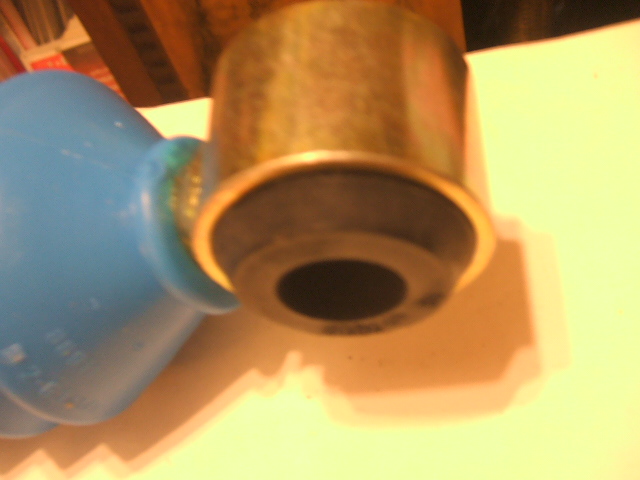

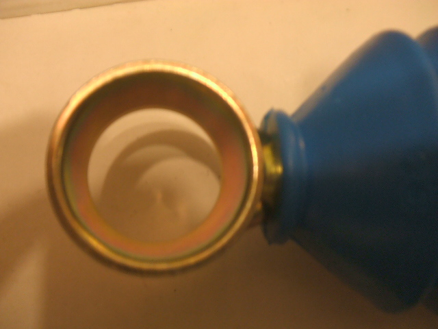

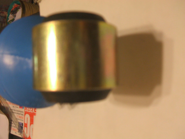

J'ai sous le coude depuis des mois des bilstein b6 pour mon disco 1... Concernant l'arrière et au niveau du support supérieur d'amortisseur, j'ai bien les silent bloc conique a insérer ds la tête de l'amortisseur, mais je n'est pas le "tube" s'insérant dans le silent bloc comme sur l'amorto démonté. Dois je le récupérer sur les anciens ou existe il d'hypothétiques montage ou le silent bloc vient se loger directement sur le support puis serrage ?
J'ai vu en fouinant sur le net que les Oldman... étaient fournis simplement avec les silent bloc conique également ms sans le tube...
D'autres part, quelq'un a t'il déjà commandé les bilstein avant arrière + direction chez paddock et s'est il retrouvé avec un petit foutoir sans nom au niveau des kits de rondelles silent blocs et fixations fournis ?

Attention les silent-blocs d'amortisseurs Bilstein jaune on une réputation déplorable contrairement à l'amortisseur lui même quasi-indestructible.
Mes B6 je les monte sans les tubes avec les cônes caoutchouc noire genuine et ils tiennent aussi longtemps que l'amorto.
Sur mon Range VM (même montage que les Disco 300 TDI) ils ont fait un aller retour Mali Mauritanie via le Maroc par les pistes et RAS.

Merci c'est exactement mon questionnement. En effet dans le kit bilstein j'ai bien les deux silent bloc guenine dont la côte intérieure est la même que le support supérieur de suspension mais j'étais étonné de l'absence de tube métal comme sur celui démonté...
En parlant de durée de vie, as tu mener une paires de b6 "au bout" et qu'est ce ça représente grosso modo en durée de vie. Même si année km ne sont guère représentatifs vu les road trip que tu mentionne mais c'est pour une idée...

pour les rondelles ancrage du haut, le bon montage:
pour le bas:
Re: amortisseur AR Disco 1 (bilstein)
Exact ; en photo :nanard833 a écrit : 27/06/2020 23:09 pour les rondelles ancrage du haut, le bon montage:type 26.jpg
pour le bas:Photo0649.jpg

Est ce que nanard ou RRVM92 notement vous pourriez me.confirmer que les silentbloc de la fixation basse de l'amorto arrière bilstein, est percé hyper serrée en son centre... On croirait presque que c'est trop petit.
Et avez vous trace des numéros des kits de fixations bilsteins utilisés et fournis. Certains finissent par 29, 30, et 96 pour ce qui m'a été fournis pour le disco... Mais c est un peu le bazar, je repère par rapport au silent bloc, leur localisation... Et je regarde les anciennes rondelles pour confirmer qui va où... Même au grand jeu des déductions il y a forcément un truc qui va pas et je vais piocher du nilstop dans mon stock perso...
