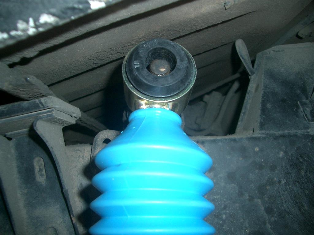

Attention les silent-blocs d'amortisseurs Bilstein jaune on une réputation déplorable contrairement à l'amortisseur lui même quasi-indestructible.
Mes B6 je les monte sans les tubes avec les cônes caoutchouc noire genuine et ils tiennent aussi longtemps que l'amorto.
Sur mon Range VM (même montage que les Disco 300 TDI) ils ont fait un aller retour Mali Mauritanie via le Maroc par les pistes et RAS.

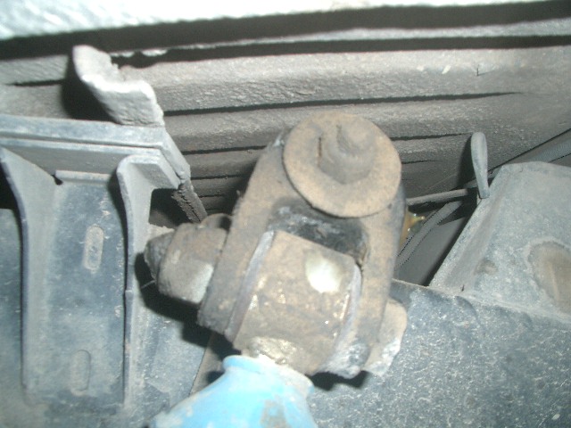

Détails de ma façon de les monter :

Exact ; en photo :

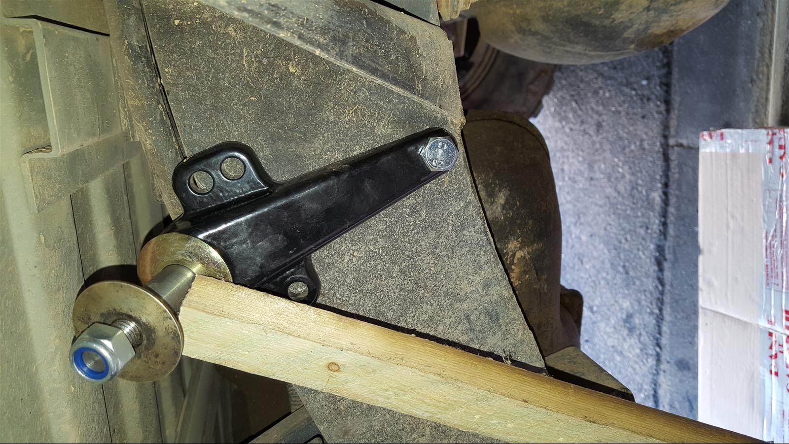

Nota : non l'amorto n'est pas en bois :mrgreen: c'est juste pour régler la position de mon deuxième support d'amortisseur (montage en "V") sur mon 110 ; le sujet est là :
viewtopic.php?f=25&t=5453&hilit=double+ ... r&start=20

Pour les arrières je met par prudence des protections en tube car les gravillons décapent la peinture et l'oxydation va très vite ensuite...
Vous aurez reconnu des tubes de baguettes de soudure de 2,5 qui sont plug en play :mrgreen:

L'articulation en question qui permet une rehausse de plus 40-50 mm :
Nota : les Bilstein sont pas prévu pour les rehausses contrairement à d'autres Shitparts chinoises.... (supergaz plus 2 " par exemple)
Nota : une des articulations a cassée un an après mon retour d'Afrique (rupture de fatigue partie sur une strie d'usinage)
