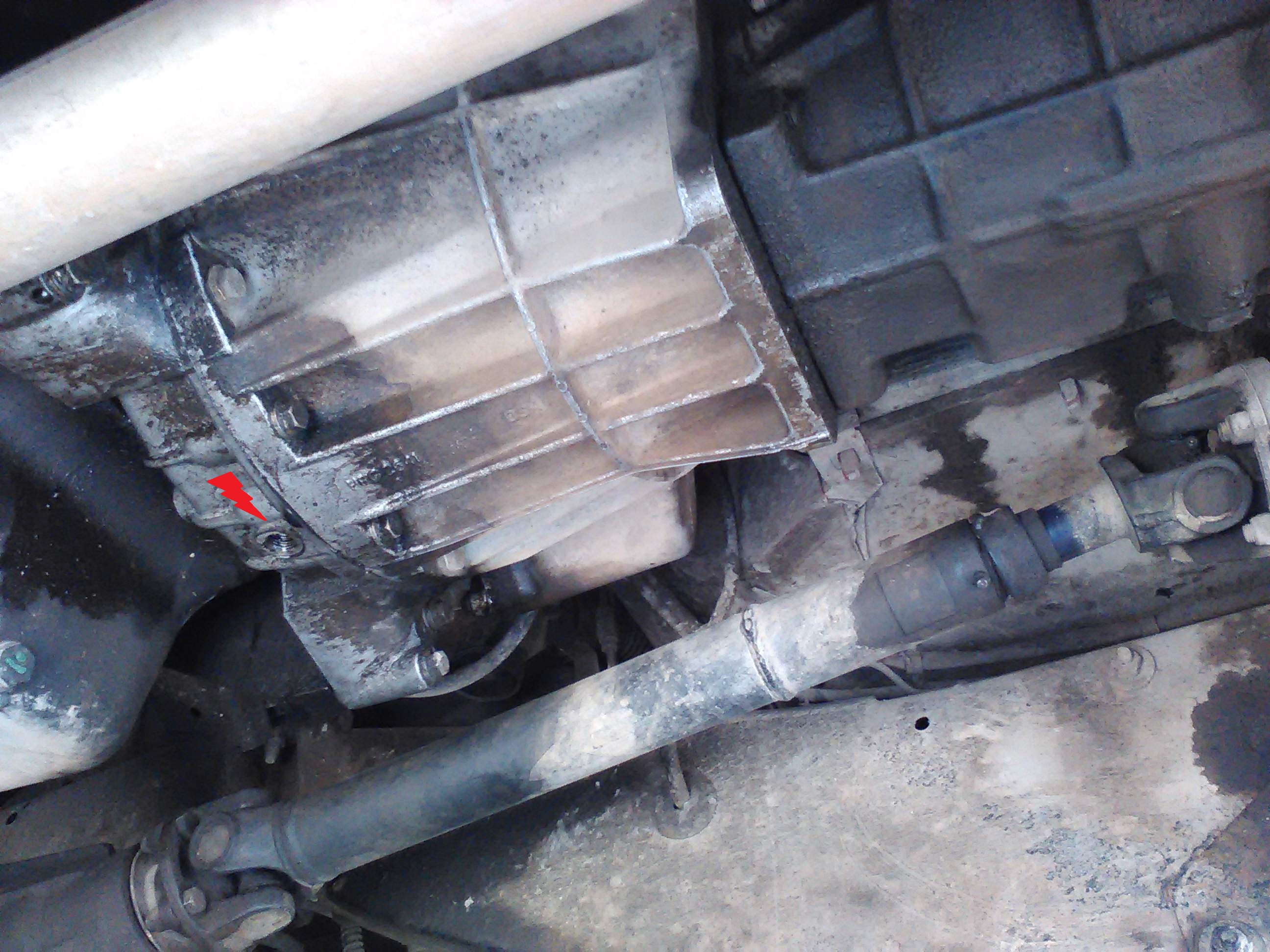

Je me pose une question sur un bouchon qui a l'air de manquer entre la boite de vitesse (je pense !?) et le carter moteur:
Pensez vous c'est grave et qu'il manque de l'huile quelque part?
Re: fuite d huile moteur 300tdi
c'est l'orifice de passage à gué dans la cloche d'embrayage, un bouchon est à mettre lors d'une traversée de rivière ou autre lieu humide et boueux :wink:
il y en a 1 deuxième à l'avant du moteur (sous le carter de distribution
aucun danger de perte d'huile moteur / boite en l'absence de bouchon
