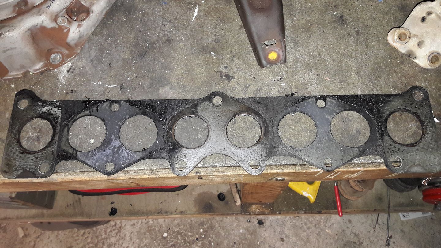

Bonsoir, après une longue interruption j'ai enfin entrepris le changement du joint adm/ech en me faisant aider par un copain mécano. Ça me faisait un peu peur de le faire seul, mais tout compte fait c'est assez facile. Voici le vieux joint qui fuyait au niveau de l'admission du premier cylindre :sm4:
Super content que ce problème soit enfin résolu !
Merci à LØLØ, nomansland et nanard833 pour vote aide et votre patience.
Nico

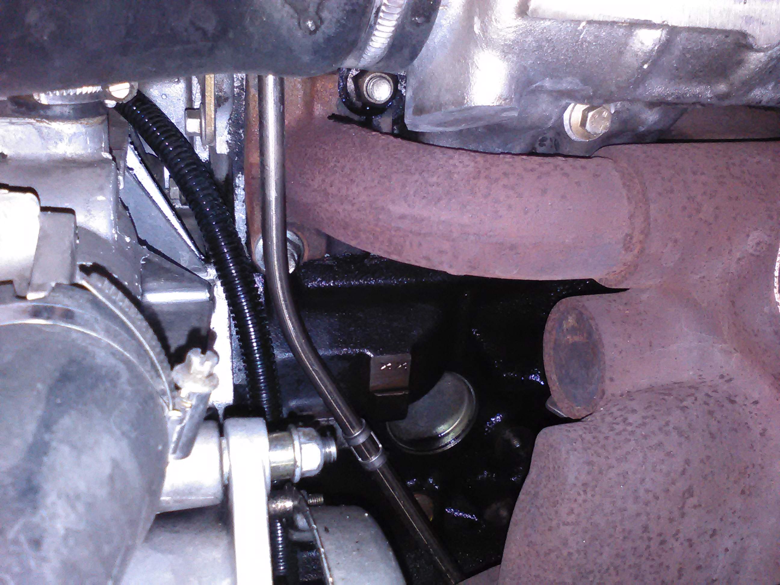

Voici le mien après changement.
Par contre toujours deux tâches d'huile au sol...
D'où cela peut-il venir ?
Defender 90 300tdi de 1998.

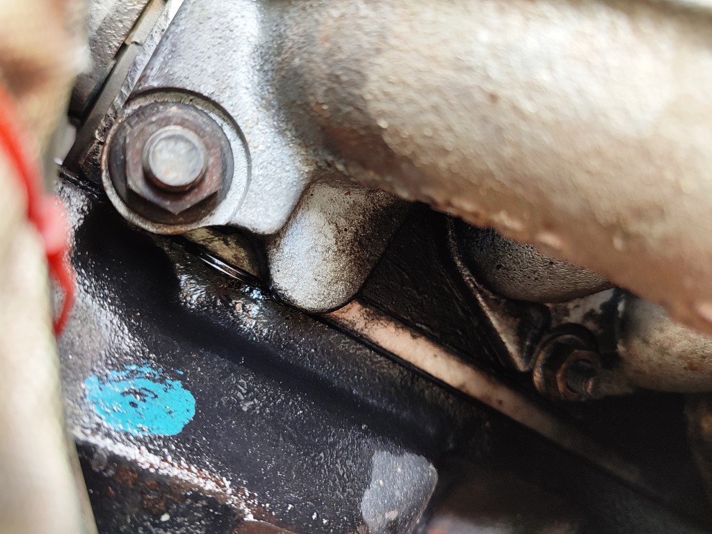

Bon, apparemment classique, traces d'huile sous le collecteur (a gauche et a droite):
Je suppose que la première chose serait de changer le joint.
J'ai vérifié l'admission turbo, c'est gras mais pas huileux.
Au doigt, pas de jeu dans le turbo (pas de jeu sensible en tout cas)
