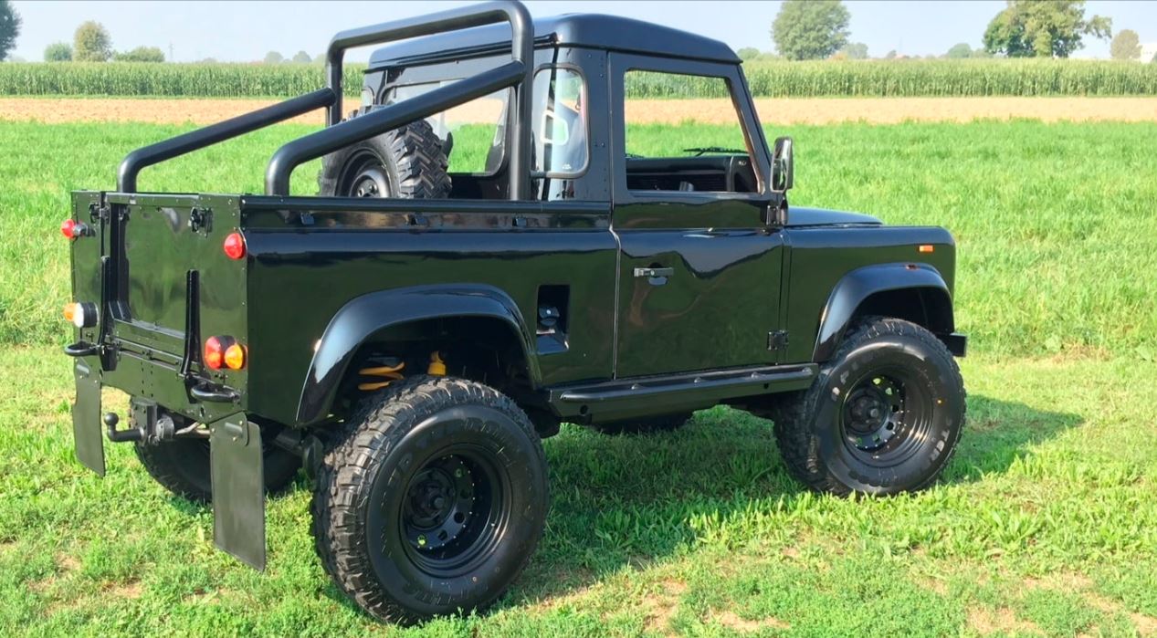

Bon donc si je comprends bien, galère de monter des ressorts de 110 ou 130.
Et si j'en reviens à mon premier message, de coupler des ressort Heavy Duty à l'arrière (ref RKB101240/RKB101230) et mettre des "normaux" à l'avant ?
Le tout avec de l’amortisseur disons un peu plus costaud type Bilstein ?
Et oui effectivement, 400kg dans la benne d'un 90, sans être une charge de fou, ça se ressent, surtout quand les conditions se dégradent...
J'ai vraiment prévu de sillonner l'Europe ces prochaines années, et j'aimerais que cette partie du véhicule tienne dans le temps.
Et je répète, je suis novice en mécanique, donc un montage "simple" qui reprend les emplacements d'origine, et pas commencer à jouer de la disqueuse...
Merci de m'aider, je voyage avec en août, donc je dois commander tout ça en début de semaine

Pour le 90 TDi standard (Poids maxi 2400 kg) les ressorts arrières ont des marques de couleur :
bleu/rouge pour le coté conducteur
Jaune/blanc pour le coté passager.
C'est ce que tu dois normalement avoir. Vérifie
Pour le 90 heavy duty (poids maxi 2550 kg), les ressorts arrière sont différents :
Ref NRC 9462 (vert/jaune/rouge) pour le coté conducteur
Ref NRC 9463 (vert/jaune/blanc) pour le coté passager
Tu peux peut être prendre cela comme une option.
Maintenant si tu veux garder l'assiette du véhicule à vide, il te faut sortir la machine à calculer.
Déterminer le centre de gravité de la charge (position et masse), ensuite faire la répartition sur le pont avant et le pont arrière, voir entre le coté gauche et coté droit si la charge n'est pas centrée selon l'axe longitudinal du véhicule.
Ensuite il faudra connaître la raideur et la hauteur à vide des ressorts sur le marché pouvant être mis sur ton véhicule.
Tu n'auras plus qu'à calculer la hauteur des ressorts sous charge.
L'idée de prendre des ressorts pour réhausse "+3 cm" par exemple, n'a de sens que si le ressort a la même raideur, ce qui n'est pas toujours le cas.
Changer les ressorts pour une réhausse ou garder la même assiette, ne m'a jamais vraiment intéresse. Mon 90 est très bien comme il est, et avoir une stère de bois dans la benne ne m'a jamais posé problème.
Donc je ne pourrais pas te conseiller une marque de ressort par rapport à une autre, ni un modèle par rapport à un autre.
Essaie de voir avec des revendeurs de ressorts.

Assez d'accord car on risque d'aller vers du "moins bien" en assiette et tenue de route....The Pater a écrit : 12/07/2020 10:41 .../....
Pour avoir eu deux 90 autrefois la logique karting a ses limites sur route mouillée contrairement au 110 plus rassurant.
Exemple d'un désastre avec une rehausse "shiparts" :

Je pense du coup partir sur des Heavy Duty à l'arrière/normaux à l'avant, mais je ne trouve que des Shitpart, ça craint ?
Autre problème, j'ai un moteur 300TDI, mais un intérieur de TD5. Le véhicule étant un modèle export de 2002, dois je prendre du ressort/amortisseur pour TD5? Chez paddock, ils me confirment (via mon num de série) de partir sur des modèles prevus pour TD5, mais comment dire la confiance...
Je reviens (encore je sais) dessus, mais je pars sur quoi pour la partie amortisseurs ? Bilstein, Koni (mais vraiment pas donnés!)..?
La charge est quasi permanente, puisque le hard top (80kg), le frigo (20kg), le tiroir (40kg), un peu de bordel/batterie (environ 50kg), et quasiment toute l'année la tente de toit (50kg) sont en permanence dans la benne. Soit environ 250 hors voyage et un bon 350 en road trip...

On te l'a déjà dit ; Les amortos d'origine , que tu prends chez CJM !! (si tu veux faire tuning , tu les repeinds en rouge ou jaune !!)

Comme déjà dit plus haut et comme le préconise Land Rover pour 150 kg de plus dans la benne (en + c'est homologué) :The Pater a écrit : 12/07/2020 10:41 Pour le 90 TDi standard (Poids maxi 2400 kg) les ressorts arrières ont des marques de couleur :
https://workshop-manuals.com/landrover/ ... ring_data/
tu peux les acheter là (références équivalentes pour le 90TD5 en OEM ou After Market) :
https://www.paddockspares.com/rkb101230 ... -duty.html
vert / jaune / rouge
https://www.paddockspares.com/rkb101240 ... -duty.html
Green-Yellow-White
