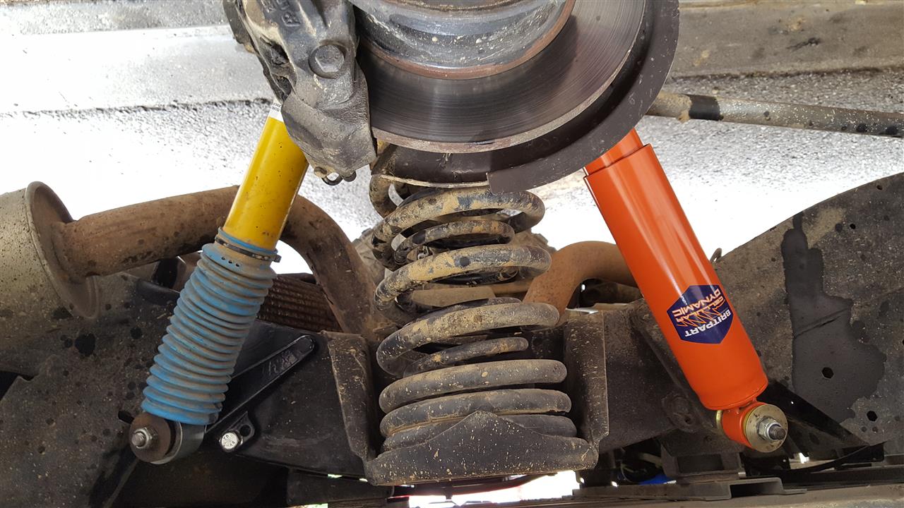

J'ai ça sur mon 110 TD4 HCPU avec une cellule aménagée de 500 kg (encore loin des 1020 kg de charge utile possible) :

En cherchant dans les liens de ce post on va même un peu plus loin avec des doubles amortisseurs.

Exemple d'un désastre avec une rehausse "shiparts" :
