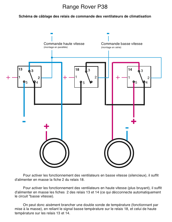

Bon j'ai enfin réussi à percer le mystère des fameux ventilos de clim qui ne servent à rien et dont j'avais très envie de me servir en cas de surchauffe...
(comme cet été en grimpant certaines côtes de montagne, avec la clim et près de 1 bar au collecteur, en vous rappelant que j'ai remplacé mon visco par un ventilo électrique Kenlowe de chez Paddock, qui est donc un peu faible par ces températures).
Normalement le plan doit parler de lui-même, mais si vous avez des questions...
Pour ma part, j'ai relié mes retours de sonde de temprétaure (88 et 93° ? ..)sous les fameux relais, en coinçant les fils dans les contacteurs.
Les ventilos fonctionnent en basse vitesse à partir de 88°, comme le Kenlowe, et en haute vitesse à partir de 93° (si je me souvient bien des valeurs de mon thermocontact).
(c'est bien la 2...)

T'es en train de dire qu'ils ne déclenchent pas "par défaut" ?
Jamais ?
Euh, attends...JCA a écrit :Bon j'ai enfin réussi à percer le mystère des fameux ventilos de clim qui ne servent à rien et dont j'avais très envie de me servir en cas de surchauffe...
Jamais ?
Re: Cablage ventilateurs de clim du P38.
Ils se déclenchent uniquement en cas de surpression du circuit de clim, jamais en cas de surchauffe moteur.
Autant dire qu'ils servent plus à freiner l'amenée d'air qu'a autre chose.
C'est énorme.
Merci pour l'explication.
Et sur les Classics, ils tournent dès que tu enclenches la clim...

C'est quand même plus intelligent...Klug a écrit :C'est énorme.
On peut ponter le relais 18, mais attention, il est alimenté par un plus permanent (celui du ventilo A)!
En cas d'oubli, plus de batterie le lendemain...
(Mais pratique en cas de situation de chauffe, avec un bout de fil de 2,5 mm et deux cosses mâles c'est réglé !)

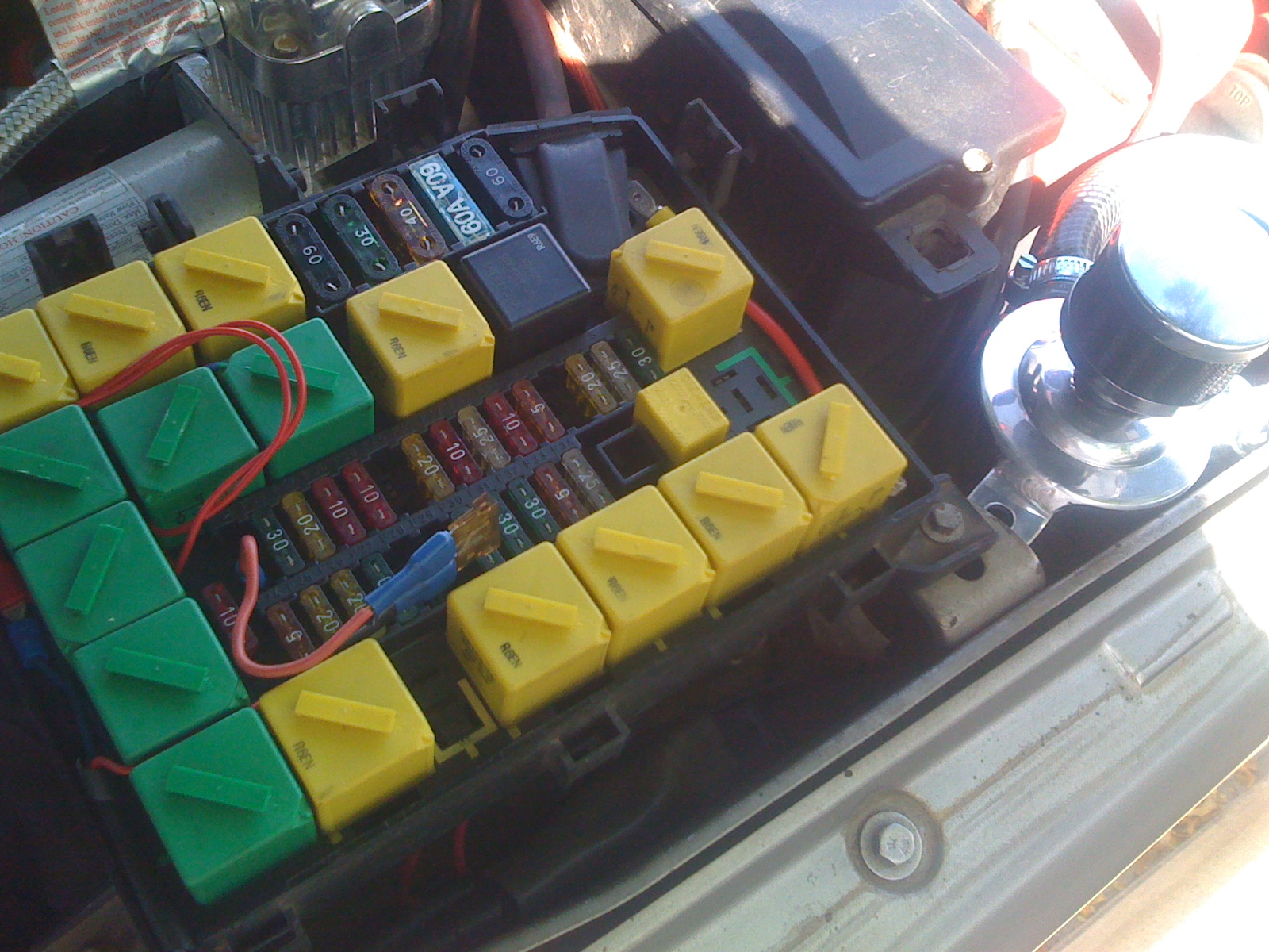

Une petite vue de mon montage :
Le truc à droite, c'est un "Oil catch can", ou récupérateur d'huile. très façile à trouver sur eBay UK...

Encore une question : est-ce que tu as fait des tests de température en enlevant/désactivant ton ventillo Kenlowe ?
Ou, posée autrement : les deux ventillos devant la clim, commandés par une sonde de température, peuvent-ils être suffisant pour supprimer le ventillo+visco d'origine ?
J'y ai pensé en retombant là dessus : http://cambouis.com/bidouille/divers-co ... lateur.htm
Yo ! ...Klug a écrit :Encore une question : est-ce que tu as fait des tests de température en enlevant/désactivant ton ventillo Kenlowe ?
Non, sauf sans doute en hiver...
Il y a quand même trois radiateurs, et sur le mien l'interco fait 70 mm d'épaisseur !
Pour l'été (en tous cas dans le sud...) le Kenlowe est suffisant, mais peine dès qu'on tire un peu dans les côtes.
Avec les ventilos avant en basse vitesse c'est parfait.
Mais en cas de vrai surcharge (plus de 1 bar dans le collecteur d'admission de façon prolongée, ce qui est rapide en montage avec la clim) il faut une sécurité supplémentaire avec la double vitesse.
Pour les tests, je compte débrancher la sonde basse (soit couper le Kenlowe et les ventilos en basse vitesse) pour atteindre plus rapidement la valeur haute de la sonde et déclencher la vitesse haute des ventilos...
Vrai, je pensais égoïstement à mon Classic, qui a l'interco sur le côté...JCA a écrit :Non, sauf sans doute en hiver...
C'est un 16" ton Kenlowe ?JCA a écrit :Pour l'été (en tous cas dans le sud...) le Kenlowe est suffisant, mais peine dès qu'on tire un peu dans les côtes.
Je vois, merci pour les infos.JCA a écrit :Pour les tests, je compte débrancher la sonde basse (soit couper le Kenlowe et les ventilos en basse vitesse) pour atteindre plus rapidement la valeur haute de la sonde et déclencher la vitesse haute des ventilos...

Petite mise à jour 11 ans après...
Pour mettre re-penché sur le montage pour mon "nouveau" Pet, il est plus propre et plus simple de se piquer sur le fil Noir/Filet Bleu de la fiche marron C176 sous la boite à fusible pour activer directement le mode haute vitesse.
Sinon j'ai la vague impression qu'il y encore les mêmes ici...
