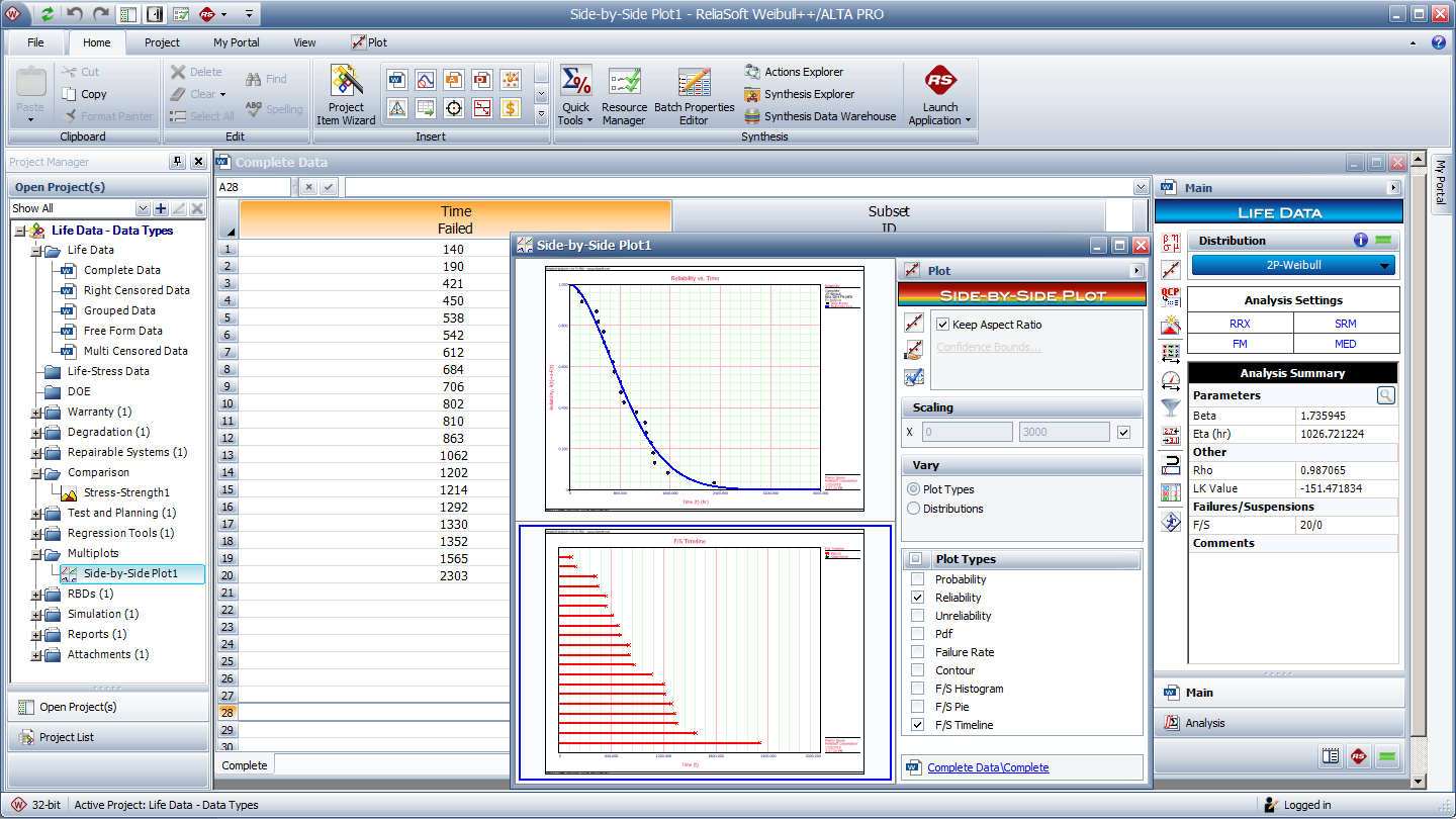

Il serait intéressant d'avoir le point de vue du constructeur sur la durée de vie de fiabilité de ses sièges (pièces de hautes sécurité) selon ses courbes Weibull
Evidemment il restera muet sur la question
mais la porosité des data-centers automotive permet de trouver quelques pépites :

????????????????????!!!!!!!!!!!!!!!!!!RR VM 1992 a écrit : 25/08/2020 10:09 Et aussi se poser la question pourquoi cette rupture a cet endroit ? (concentration de contraintes mal anticipée à la conception)
Il serait intéressant d'avoir le point de vue du constructeur sur la durée de vie de fiabilité de ses sièges (pièces de hautes sécurité) selon ses courbes Weibull![]()
Ce genre de pièce n'est pas dimensionnée selon des calculs de fatigue. Donc ta remarque est N/A.

Je n'ai pas parlé de fatigue même si chez Peugeot à Belchamp on réalisait de mon temps des essais endurance de 200 000 cycles en flexions alternées pour représenter un conducteur moyen qui s'assoit brutalement et que l'on mettaient en forme nos résultats sur une courbe Weibull.
