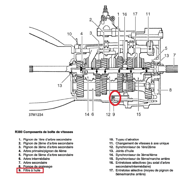

se pourrait-il que la pompe à huile de ta R380 soit hs?
édit: je m'excuse pour le doublon :mrgreen:
ou le filtre à huile colmaté ?

nanard833 a écrit : 18/09/2020 15:34 Salut,
Sur ma boite: non elle a 25000 bornes refaite entièrement avec crépine neuve et pompe démontée nettoyée controlée je ne l'ai pas changée car elle était en bon état, et j'ai installé un oil feed ring amélioré de chez Ashcroft.

Merci Stagadon
En gros c'est un disque entretoise de distribution d'huile par lequel le flux de la pompe est orienté vers l'entrée de l'arbre principal/de sortie.
Celui d'origine montré au tout début fonctionne mais est très cassant car plastique et au remontage il n'aime pas trop car est monté "serré", au maillet par exemple.
Le modèle de remplacement LR a été réalisé en composite résine-fibre, bien costaud, mais laisse l'huile s'échapper vers le bas du logement et empêche donc à la pression de monter dans l'arbre et donc à l'huile d'être bien distribuée par les orifices de distribution à chaque roulement à aiguille...
La version d'Ashcroft est faite en composite aussi mais ne laisse pas l'huile s'échapper.
Exemple d'amélioration à la LR... qui est règle le problème rencontré de fragilité... mais qui est au bout du compte pire que l'original. :twisted:
