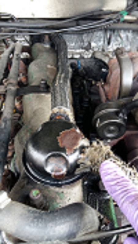

Aujourd hui, j ai démonté mon collecteur d'échappement et changer le joint
J'ai tout remonter et serrer comme prevu avec une clé dynamo, mais en démarrant mon def, il y a des 2 a 3 fuites de gaz d'échappements au niveau du joint.
Est ce normal?
merci d'avance

Non , c'est pas normal ! Peut-ètre ton collecteur d'échappement est déformé !?

oui bizarre car avant il y avait qu une seule fuite vers l arrière

Et bien hier j ai rouler avec mon def et ce matin j ai resserrer le collecteur et apparemment plus de fuite.

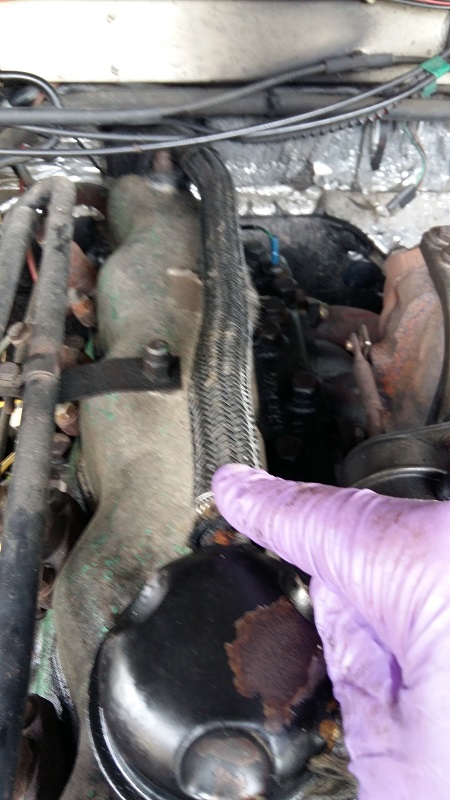

Mais j ai une question, j ai changer mon filtre à air et en démontant j ai retrouvé de l huile dans le bol, est ce normal?
Et autres question a quoi servent les 2 durites qui sorte du bouchon de remplissage d huile moteur?
