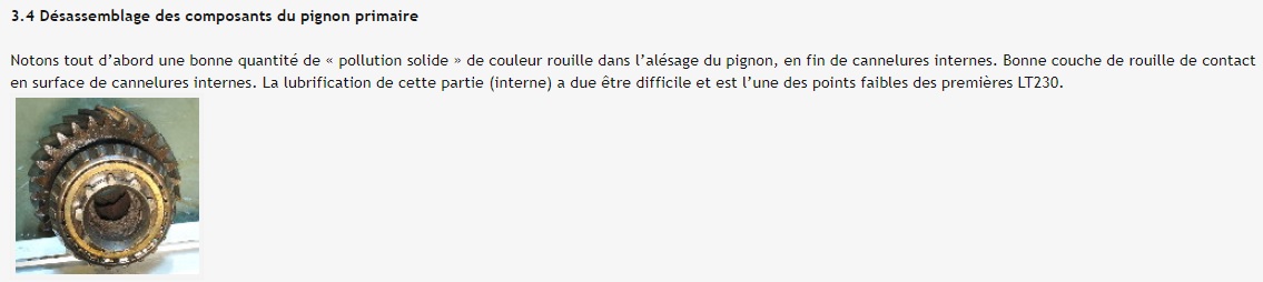

Les premières BT avaient une faiblesse au niveau de la lubrification des cannelures du pignon de l'arbre primaire, voici ce qu'en disait the Pater dans l'autopsie d'une LT230T depuis, cette pièce a évolué et comporte des perçages pour une meilleure lubrificationfantomas a écrit : 25/10/2020 21:03 j'ai programmé le changement de la liaison BV et BT là ou il y a la fameuse usure due au montage à sec.....Conclusion, bah il y a bien de l'usure, je pense que le problème etait là

Vu que c le véhicule est un Td4 de 2011, ce n'est pas la même pièce qui pose problème.nanard833 a écrit : 26/10/2020 10:01Les premières BT avaient une faiblesse au niveau de la lubrification des cannelures du pignon de l'arbre primaire, .....fantomas a écrit : 25/10/2020 21:03 j'ai programmé le changement de la liaison BV et BT là ou il y a la fameuse usure due au montage à sec.....Conclusion, bah il y a bien de l'usure, je pense que le problème etait là
