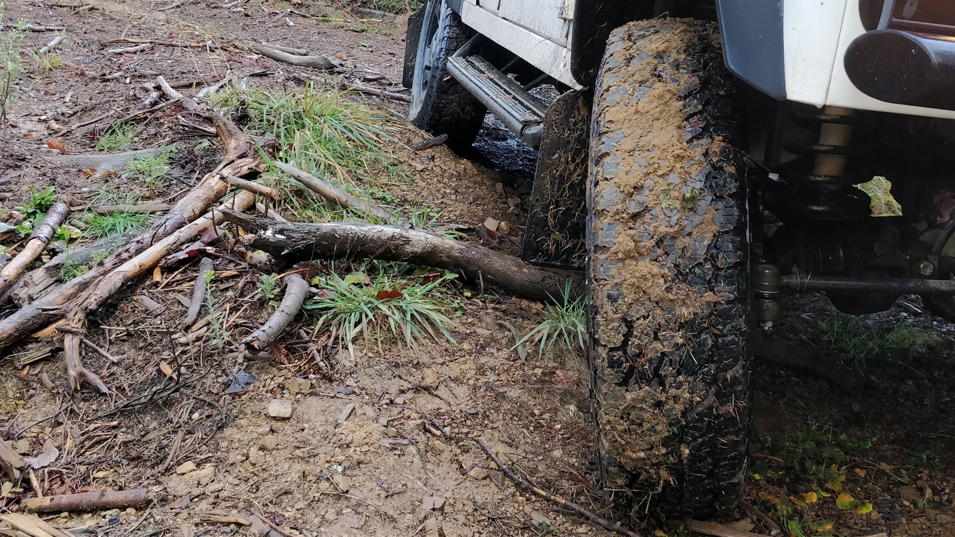

Si tu veux un exemple d'utilisation, perso sur mon 110 SW je suis monté en GENERAL GRABBER AT3 (235/85/R16).
- SUR ROUTE (AUTOROUTE) : Pneu très agréable à rouler sans bruit (pour moi équivalent à un MICHELIN Latitude cross) comparer à un MUD ou un pneu à crampons. Aucun soucis sur route mouillé de pluie, je n'ai jamais réussi à glisser sur un gros freinage ou dans un rond-point mal négocié :roll: :roll:
- CHEMIN FORESTIER : En baissant la pression à 1.5 Bars, je suis très agréablement surpris par la motricité dans les passage gras d'une bois, des racines humides, etc... Mais en général ce n'est pas nécessaire de baisser la pression (enfin, pour des balades dans les bois)
Dans les bois
Dans les bois
