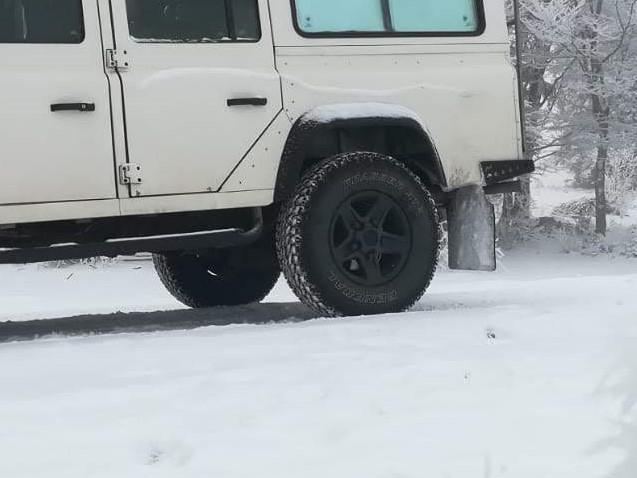

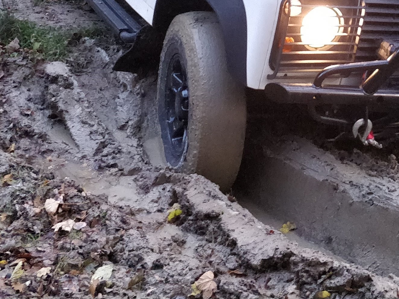

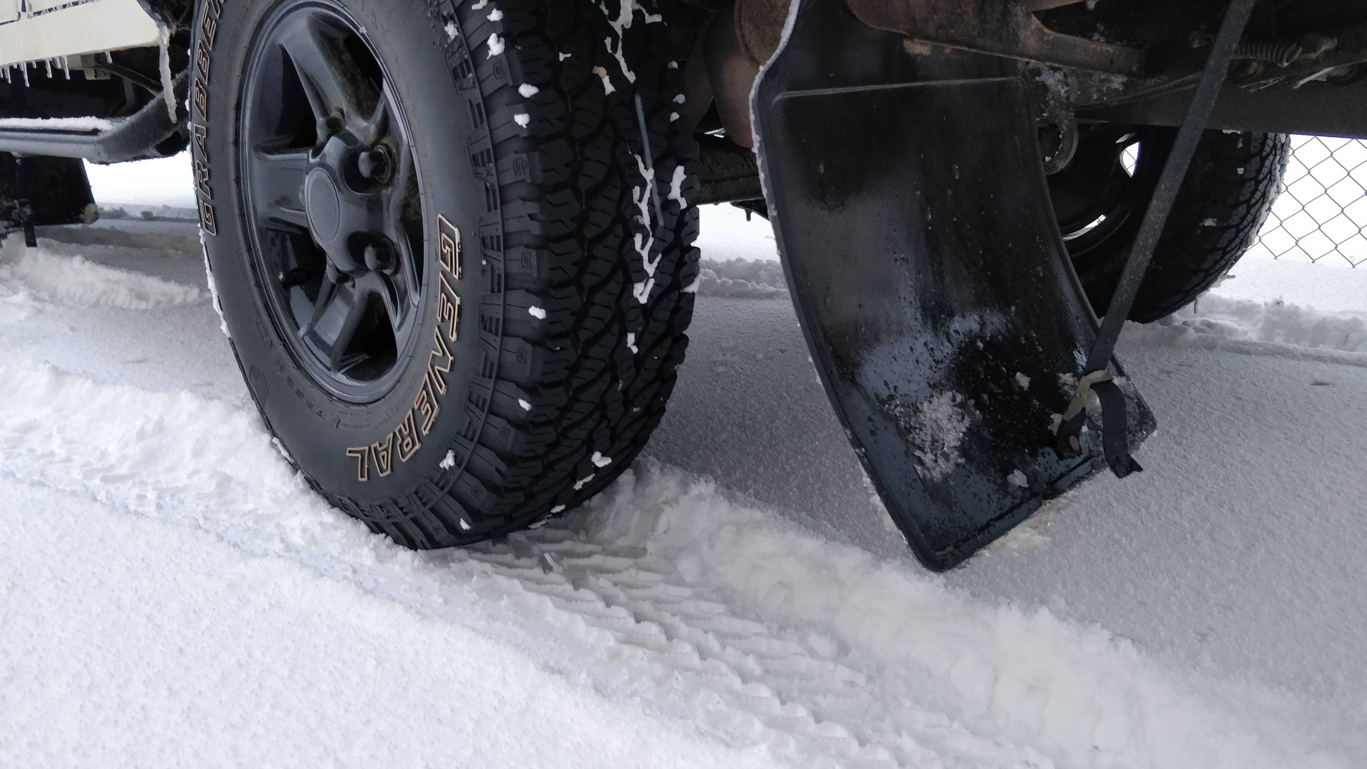

Salut !
Si tu veux un exemple d'utilisation, perso sur mon 110 SW je suis monté en GENERAL GRABBER AT3 (235/85/R16).
- SUR ROUTE (AUTOROUTE) : Pneu très agréable à rouler sans bruit (pour moi équivalent à un MICHELIN Latitude cross) comparer à un MUD ou un pneu à crampons. Aucun soucis sur route mouillé de pluie, je n'ai jamais réussi à glisser sur un gros freinage ou dans un rond-point mal négocié :roll: :roll:
- CHEMIN FORESTIER : En baissant la pression à 1.5 Bars, je suis très agréablement surpris par la motricité dans les passage gras d'une bois, des racines humides, etc... Mais en général ce n'est pas nécessaire de baisser la pression (enfin, pour des balades dans les bois)
Dans les bois
Dans les bois
- GRAAAAAS : Oublie les bons gros bourbiers qui te mettent de la merde jusqu'au toit :sm11:
Dans le gras
Dans le gras
- NEIGE : J'ai pas mal roulé sur neige (fraiche, tassée par les voitures et/ou à peine raclée par le chasse-neige) et là, très agréablement surpris, même en courbe ou en côte. CA TIEN FORT !! Mais il ne faut pas se prendre pour un invincible non plus ...Ça glisse de temps en temps, mais ca reste "raisonnable" vu les conditions. Je ne te dis pas que c'est un pneu neige, non. Le pneu neige est un pneu neige. Le pneu mixte est un mixte. Là ça se rapproche d'un neige grâce à la "laméllisation" des crampons et de la forme du dessin du pneu, mais ça ne vaudra jamais un neige. Malgré la certification M+S et 3PMSFN (qui est représenté par une montagne et son flocon de neige).
Neige tassée
Neige tassée
Neige fraiche
Neige fraiche
En gros, pour faire ce que tu vas faire, c'est un bon pneu routier qui est bon aussi dans de la balade TT mais pas du hard.
