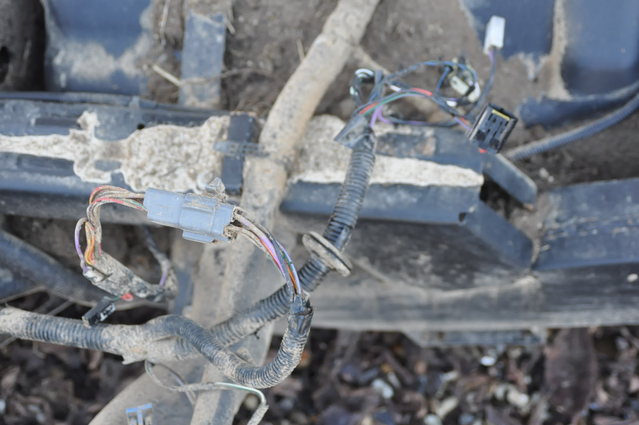

J'ai ma prise remorque "celle qui vient du faisceau du véhicule, qui est derrière le feux arrière" qui est bien oxydée et qui provoque un court circuit qui me fait griller le fusible des veilleuses et éclairage plaque immatriculation coté gauche !
Quelqu'un saurait il me dire où trouver cet prise pour la changer, et y a t'il un fusible qui permet de neutraliser la prise remorque.C'est un defender 110SW td5 de 2006.
Çà fait un moment que je cherchais d'où venait ce faux contact et là je crois avoir trouvé.
c'est le connecteur dont je parle.
d'avance merci.

La prise en question.
C0929. J'ai pas encore trouvé où l'acheter.
Mais j'avance.

LØLØ a écrit : 05/11/2020 20:39 Salut,
Sur LRDIRECT, tu as l'ensemble pour pas trop chères, contrôle si cela correspond bien à ton VIN.
Surtout si tu as des doutes...
Merci, mais ça n'est pas cette partie qu'il me faut. C'est la prise dans laquelle se branche la prise de remorquage, celle qui vient du faisceau du véhicule..
Apparemment c'est plus difficile à trouver.
Je continue mes recherches

Messages : 6201
Re: Prise remorque defender td5
supermetrope a écrit : 05/11/2020 21:50
Je me demande d'où part le bout de faisceau, du coffret de la benne arrière droit ou alors est-ce qu'il est solidaire de l'ensemble du faisceau de châssis ? Vois chez : autospark
Peut-être qu'il y aura tout le bout de faisceau AR à changer... :?
Celui que tu cherches :
Là on se rend mieux compte :

LØLØ a écrit : 07/11/2020 22:19
Oui il est solidaire de tout le faisceau.
Donc je vais juste refaire la prise remorque.
