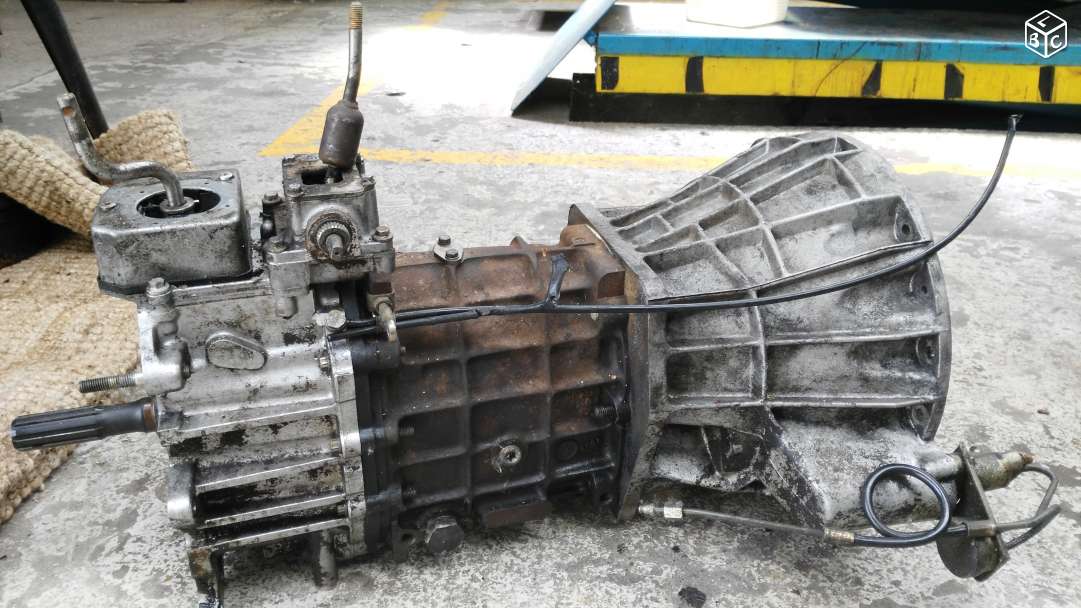

Fait comme moi achète des disco 300 TDI à moins de 1000 euros ; c'est bien plus polyvalent qu'un 90 :wink: :
et tu revends ton Land 90 en l'état 10-12 000 euros
Pour monter son prix à 25 000 euros faudrait y monter des "options" :idea: comme :
