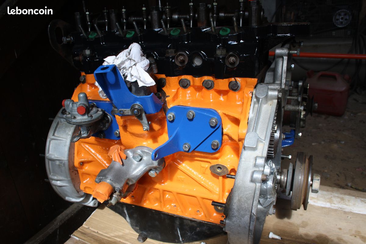

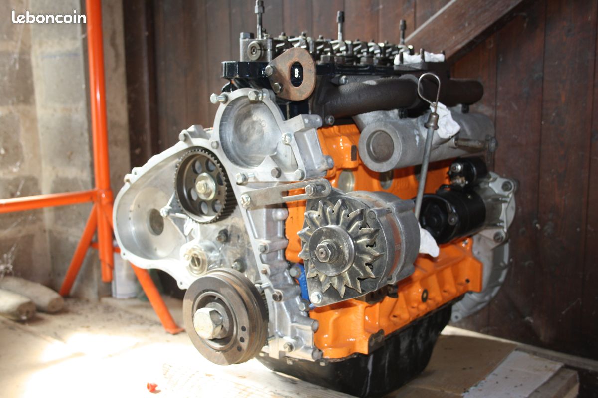

Avant hier j'ai acheter un moteur refait à neuve, il me reste plus qu a le remonter
pich
Messages : 370
Enregistré le : 16/12/2015 14:47
Localisation : oise
Re: huile dans le filtre a air
Message non lu par pich »
voila ce qui il y a été refait dessus
MOTEUR LAND ROVER DEFENDER 2,5l turbo diesel complet refait (alésage, coussinets de vilebrequin, coussinets de bielles, coussinets d'arbre à cames.) culasse revue.
