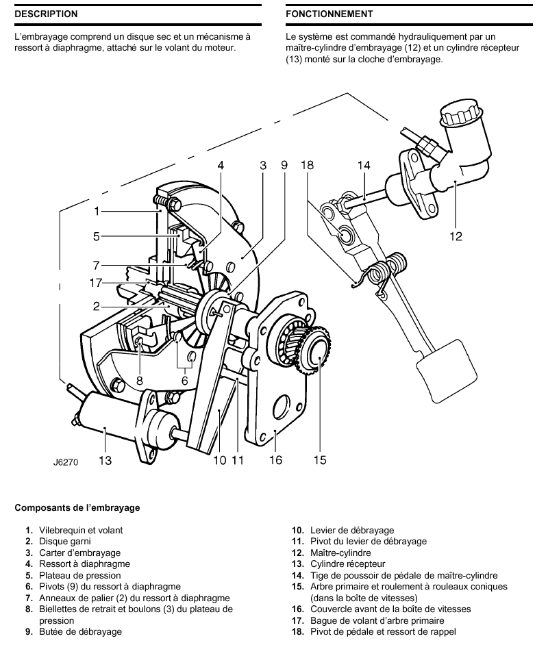

Quelques shémas :
Une précaution changer la bague bronze et avoir un centreur précis :
Et surtout mettre une fourchette renforcée !
viewtopic.php?p=104694#p104694

Quelques shémas :
