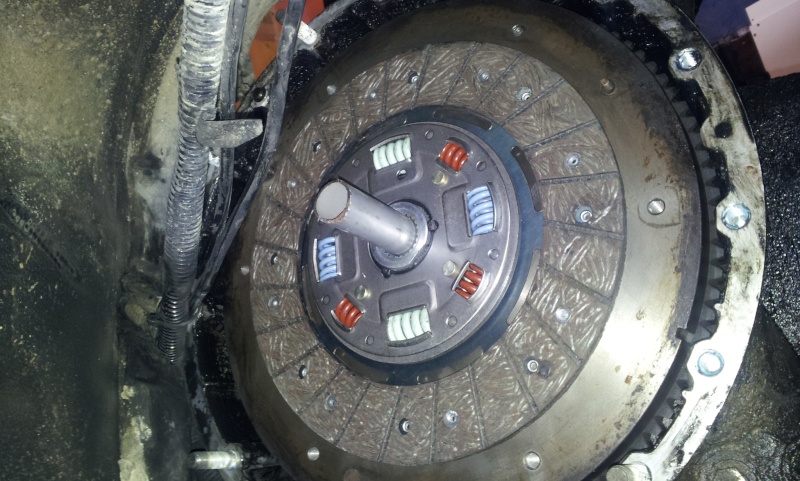

J'avais fait une comparaison de 4 marques d'embrayages proposées pour Disco 300 TDI ici :
viewtopic.php?p=104694#p104694
Deux groupes se "distinguent" par leur médiocrité surtout
Borg & Beck (ex haut de gamme) remplacé par le chinois AP qui a rogné sur la qualité (rivets, garniture)
Le bas de gamme Britpart et le très bas de gamme Valéo selon mes critères de comparaison (j'ai 5 Disco dont un en Britpart qui broute un peu en marche arrière).
Pour info avec l'embrayage Borg & Beck j'ai tracter très lourd (des remorques avec 3-5 tonnes de caillou) pendant 2 mois aucun autre problème depuis mais malheureusement cette marque a été "absorbée" par AP !
Les prix sont ici et reflète assez bien la qualité des marques citées :
https://www.paddockspares.com/parts-and ... 00tdi.html
AP (STC8358BB) me semble rester un bon compromis pour tracter lourd.

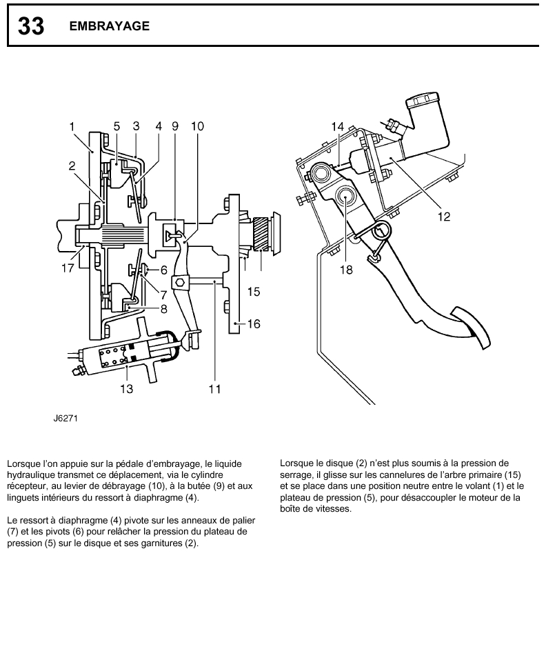

Quelques shémas :
Une précaution changer la bague bronze et avoir un centreur précis :
Et surtout mettre une fourchette renforcée !

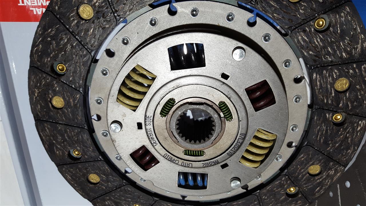

Sur les photos visibles ici :DEM13 a écrit : 15/01/2021 14:29
Bonjour, j'envisage de remplacer l'embrayage de mon DEF 300 TDI par un LofClutches renforcé + maitre cylindre et récepteur, je n'ai pas encore de retour sur cette marque mais selon un revendeur de pièces spécialisé dans les Land , ça fait bien le job. Je devrais recevoir le kit complet en février... si pas de retard " Brexit". Tu peux regarder aussi du coté de nos amis Australiens Xterm outback.
https://www.paddockspares.com/roadspec- ... h-kit.html
on dirait que les rivets sont creux contrairement aux B&B FTC3196BB qui présentent des rivets pleins :
Pour moi, vu les rivets utilisés, le disque Borg et Beck est renforcé.

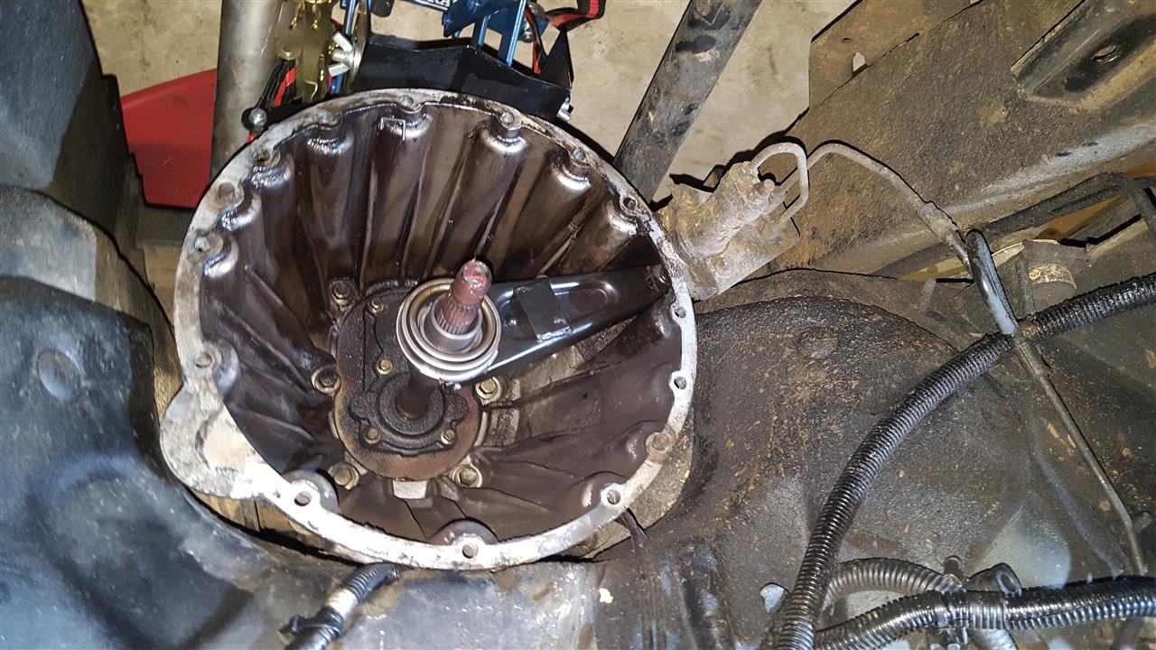

Pour mes fourchettes sur mes 300 TDI je fais ça :
Pour info Britpart vend ça (une plaque soudée en travers) :

La fourchette renforcée britpart est légèrement plus grande que l'OEM et la boule du récepteur travaille malRR VM 1992 a écrit : 15/01/2021 17:03
Mieux vaut renforcer une oem
