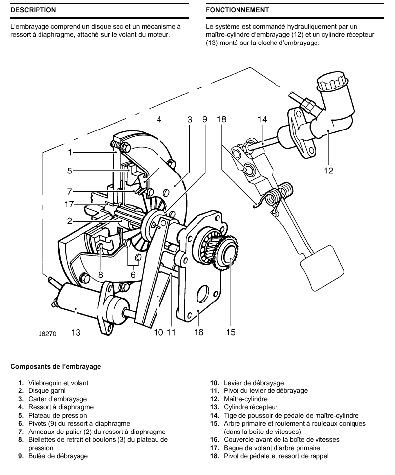

Quelques shémas :
Une précaution changer la bague bronze et avoir un centreur précis :
Et surtout mettre une fourchette renforcée !

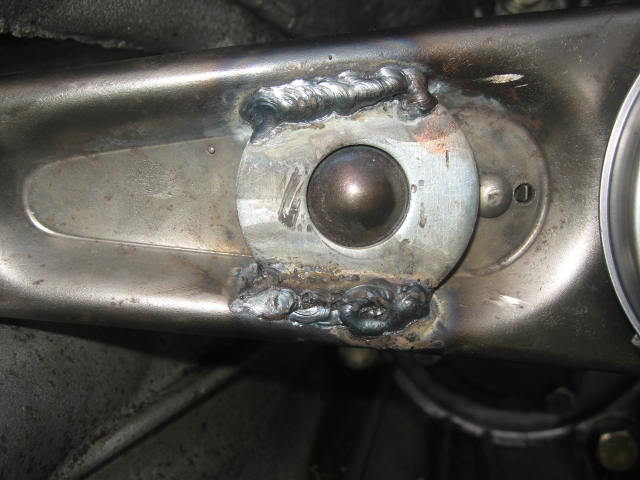

Pour mes fourchettes sur mes 300 TDI je fais ça :
Pour info Britpart vend ça (une plaque soudée en travers) :
La fourchette renforcée britpart est légèrement plus grande que l'OEM et la boule du récepteur travaille mal
Mieux vaut renforcer une oem
