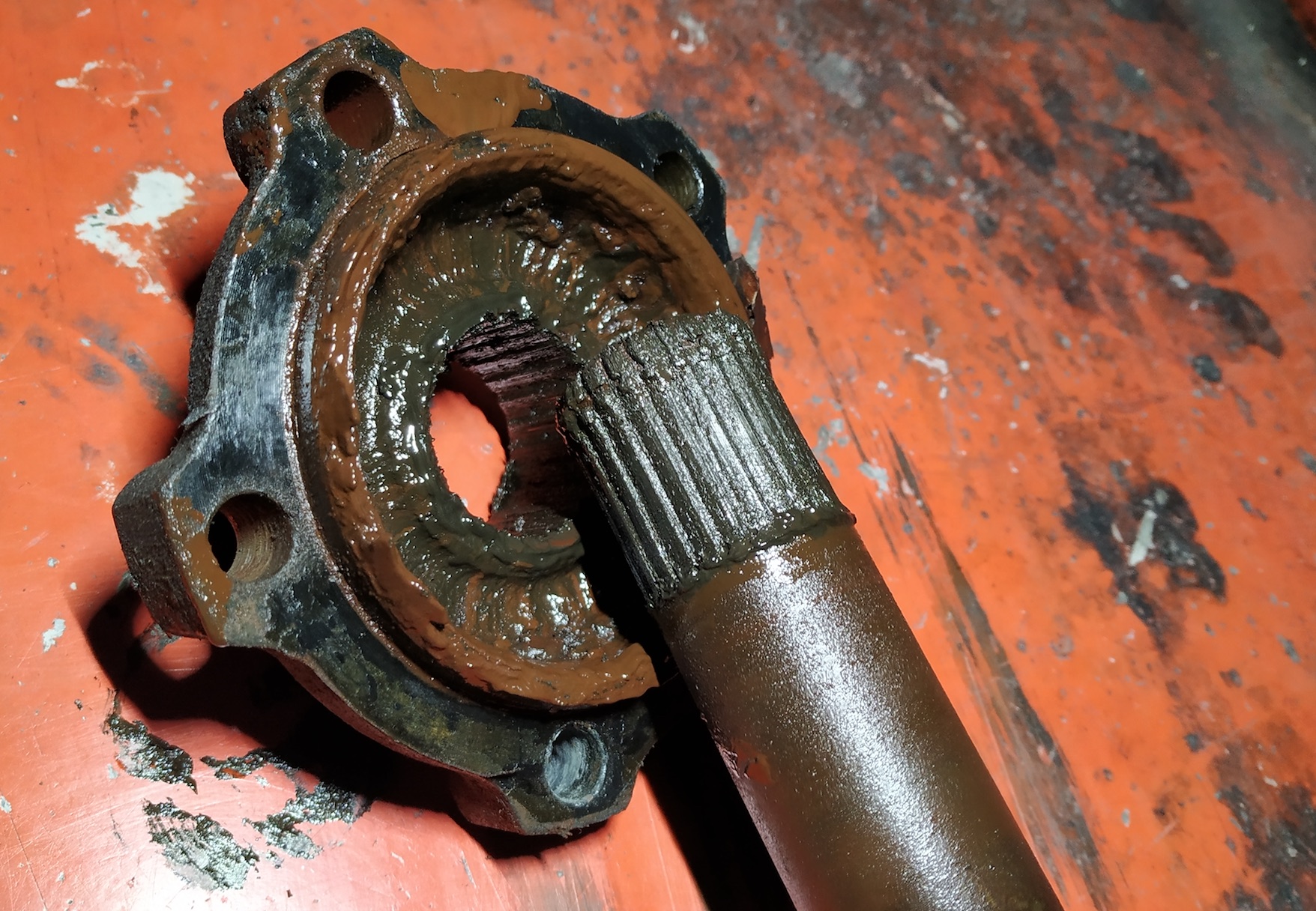

ozyboy13 a écrit : 04/01/2021 23:42 Maintenant, j'essaye de trouver les causes potentielles cette rupture de demi-arbre?
Il faut avoir les pièces détériorées dans la main pour avoir des indices
Après, je me demande si une roue pas ou mal équilibré ayant parcouru 3000kms d'autoroute pourrait être une cause possible car j'ai retrouvé des plombs la ou il stationne?
Rien à voir.

Salut ; J'ai rarement vu un arbre de roue cassé a l'arrière d'un 110 !!
Malgré tout , il est courant de voir les mains meuneuses détériorées entrainant une usure des cannelures de l'arbre !

De quel pont est il question? Le Salisbury monté sur la premières génération de TD5 ou le "Rover Wolf" monté en fin de génération du Td5(Mk3 de mémoire) . Et le 1/2 arbre cassé ou usé au niveau des mains meneuses. Si cassé cela peut aussi venir d'un usage ancien qui ont fragilisé le 1/2 arbre qui a fini par lâcher. Question: ton pont est il équipé d'un diff normal ou d'un autobloquant/ ou un blocage de pont? Ou alors avoir roulé avec le diff central verrouillé, et c'est l'élément le plus fragile qui a fait fusible? AMHA le montage de l'overdrive n'as pas de rapport direct avec la casse (sauf si il a généré un dommage collatéral comme la déconnexion du voyant de blocage de diff central, où bloqué le diff central)

Ze Fifi a écrit : 05/01/2021 13:17 De quel pont est il question? Le Salisbury monté sur la premières génération de TD5 ou le "Rover Wolf" monté en fin de génération du Td5(Mk3 de mémoire) . Et le 1/2 arbre cassé ou usé au niveau des mains meneuses. Si cassé cela peut aussi venir d'un usage ancien qui ont fragilisé le 1/2 arbre qui a fini par lâcher. Question: ton pont est il équipé d'un diff normal ou d'un autobloquant/ ou un blocage de pont? Ou alors avoir roulé avec le diff central verrouillé, et c'est l'élément le plus fragile qui a fait fusible? AMHA le montage de l'overdrive n'as pas de rapport direct avec la casse (sauf si il a généré un dommage collatéral comme la déconnexion du voyant de blocage de diff central, où bloqué le diff central)
Je ne connais pas la génération de mon Defender, je sais juste qu'il est de début 2003
En fait, ce sont les cannelures de l'arbre qui sont totalement usées
Le problème est que je pense que les autres demi-arbres doivent être dans le même état?
Est-ce acceptable pour un Defender de 180 000kms?
Suite à l'installation de l'overdrive, je me suis aperçu que le voyant du blocage de diff central ne s'allumait plus et j'avais les roues avant qui rippaient lorsque je braquais à fond
J'ai pu débloqué le diff central
Dès le retour du Def, je vais faire inspecter les autres demi-arbres

Salut ; C'est bien ce que je disais !!
Messages : 883
Re: Vitesse ne passe plus
Si ils sont d'origine et 180000 km c'est l'usure que l'on retrouve de façon classique. J'ose espérer qu'ils ont regardé l'autre coté?
2003 normalement c'est un Mk3, emplacement autoradio avec les inter des vitres électriques, feux brouillard et recul rond et pont Wolf

nomansland a écrit : 13/01/2021 14:44 Salut ; C'est bien ce que je disais !!
En effet, c'est toi qui avait raison

Ze Fifi a écrit : 13/01/2021 20:45 Si ils sont d'origine et 180000 km c'est l'usure que l'on retrouve de façon classique. J'ose espérer qu'ils ont regardé l'autre coté?
OK, merci
Je pensais faire une grande visite à 200 000kms mais il a cassé avant
Il a bien les feux brouillard et recul ronds ainsi que les interrupteurs des vitres électriques encadrant l'autoradio
Je vais tout contrôler au retour de mon père
