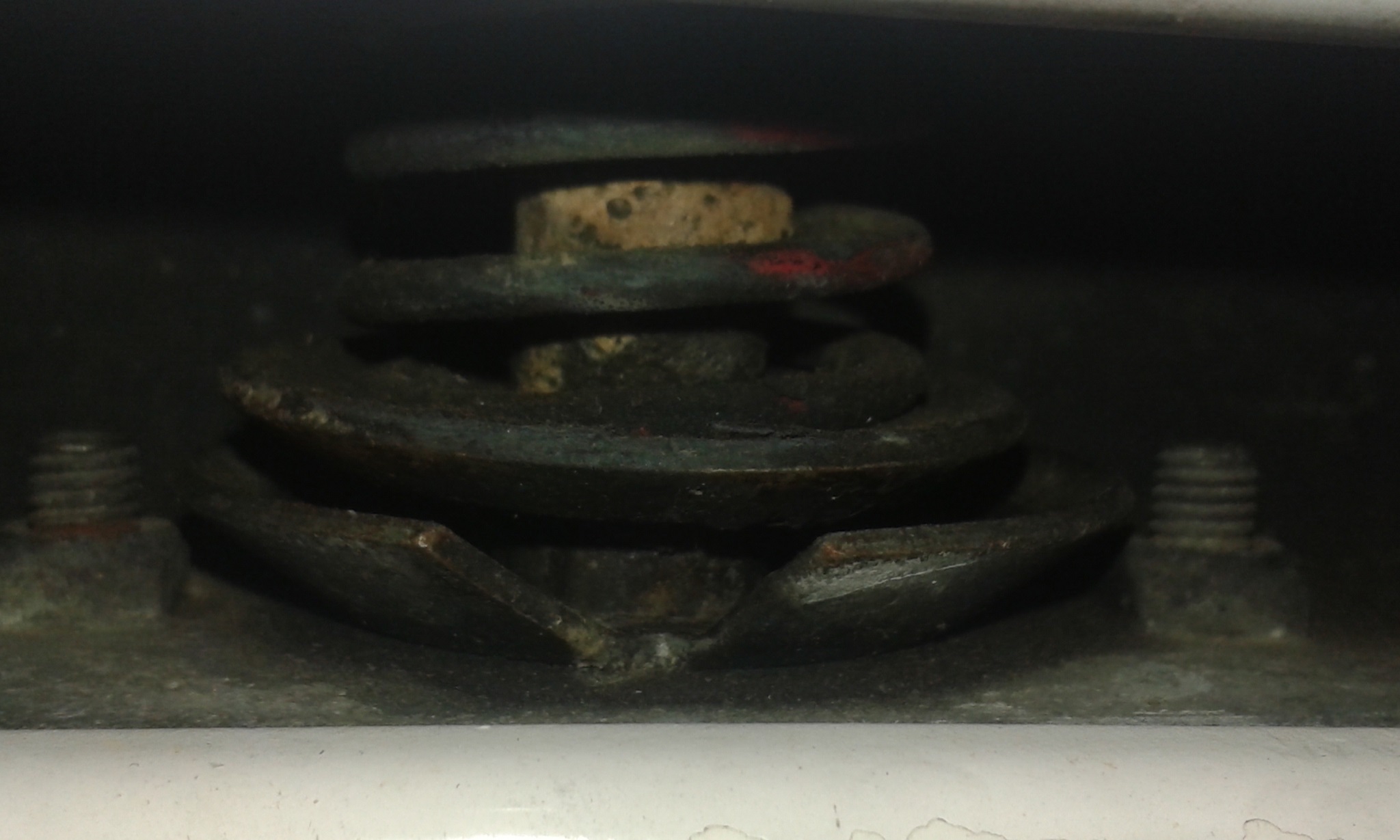

Bon j'ai fait le tour des potions.
Les butées ne touchaient même pas la calandre (environ 20mm de distance). Je les ai réglées.
J'ai vissé le téton de verrouillage pour comprimer le ressort et jai encore gagné un peu. Problème : l'écrou captif dans le capot tourne dans le vide.
Jai toujours un décalage puisque sur l'avant, j'ai un jeu de 8.5 mm à gauche et 16.5mm à droite entre le dessous du capot et les ailes.

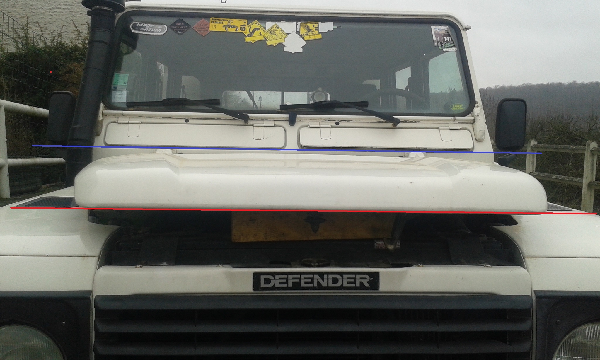

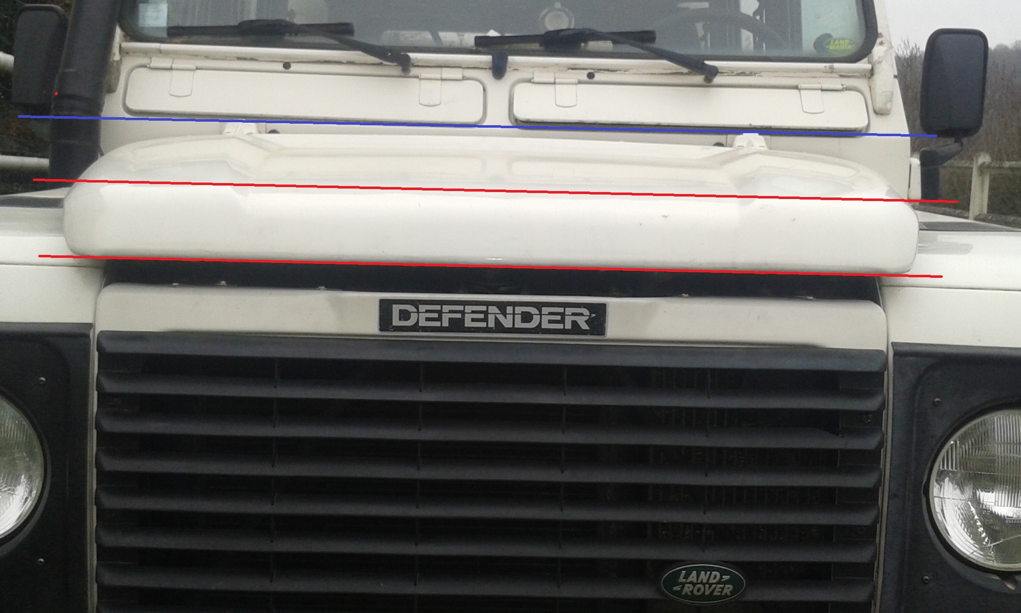

Pourrais tu nous mettre des photos, car sur un Def c'est simple! Deux charnières coté tablier avec leurs bagues et le téton qui doit tomber sur la serrure si tout est en place. Si il est en "hélice " c'est a dire que l'arrête avant du capot n'est pas parallèle à la partie AR (axe des charnières ou bord du capot) tu forces gentiment dessus jusqu'à ce qu'il soit droit (au besoin démontes la barre de maintien si elle gène) et ça doit tomber dedans. Après ce peut être un problème d'alignement de la serrure dans la traverse, ou un véhicule dont le bloc avant à été mal remonté et enfin un véhicule accidenté. As tu un "historique" des gros chantiers de ton Land, dépose du tablier, du bloc avant, changement de châssis ....
Les lignes rouges et bleues doivent être sensiblement parallèles et le téton tombe dans le trou. Après c'est pas au millimètre
Si ton capot est OK, est ce que les ailes sont en place, si tu en as une plus basse que l'autre...
