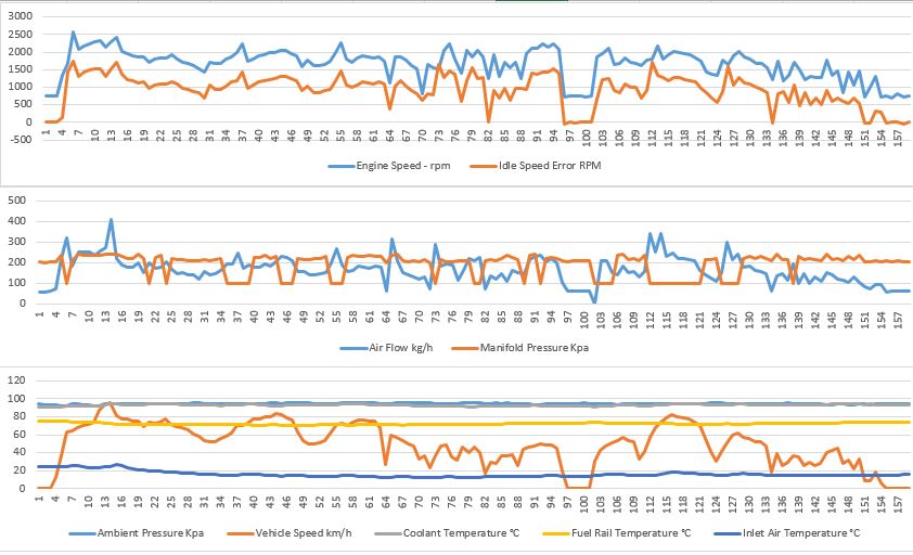

Mon problème est réglé ! C’était le capteur de pression du collecteur d’admission, pourtant neuf, qui était hs! J’avais l’info dans les courbes de mes messages précédents mais je ne savais pas l’interpréter. C’est un pro des land qui a rapidement détecté le souci.
En fait le capteur sortait des pressions bien trop élevées et trop souvent au dessus de 2,2 bars ce qui n’est pas représentatif du fonctionnement d’un turbo. Du coup, l’ecu mettait l’auto en sécurité. Je joins les 2 courbes des capteurs hs et ok, ça pourra servir à d’autres.
Concernant la pédale qui est une SAB101390, les courbes sont apparemment normales mais la piste 3 n’est pas utilisée sur mon disco 10p. D’ailleurs, le spécialiste l’a désactivée avec son nanocom. Aucun problème ne sortait au nanocom concernant la pédale alors que mon icarsoft sortait un pb sur la piste 1 donc méfiance avec un icarsoft.

Pour autant, de mon point de vue de vieux :mouche: , plusieurs points restent nébuleux. Je ne te demande évidemment pas de les éclaircir, mon questionnement ayant simplement pour objet d'alimenter la réflexion collective... :roll:
Le réparateur fait état du capteur de pression d'admission défectueux.
Au vu de ton dernier graphe, il semblerait plutôt qu'il soit mal étalonné que défectueux, mais c'est du détail, à présent.
Une nouvelle fois, on revient au même point : tant qu'on ne disposera pas sur ce forum des courbes de réponses théoriques des différents capteurs (cf. travail effectué par Lølø pour l'accélérateur) on continuera à tourner en rond... :twisted:
Si j'ai bien compris la doc, ce capteur mesure la pression absolue régnant dans le collecteur (la pression atmosphérique est mesurée par un autre capteur, l'AAP et le calculateur soustrait les deux pour ajuster ses corrections, notamment en montagne, ce qui assure une compensation probablement totale des pertes de puissance dues à l'altitude). En tablant sur une pression atmosphérique de 100 Kpa (1 bar, quoi) la pression relative de suralimentation maximale n'est pas de 2,2 bars mais de 1,2 bars.
Rien de délirant, en somme.
Par ailleurs, si ma doc est bonne, le turbo équipant le Td5 est un Garett GT20. Si tel est le cas, sa cartographie de réponse caractéristique est celle-ci :
De ce graphe, on conclut que le turbo peut fonctionner normalement en régime établi jusqu'à un rapport de compression de 2,4.
Toujours avec une pression atmosphérique de 1 bar et avec un intercooler supposé propre (pertes de charges limitées qu'on peut estimer à 20 KPa) il se confirme que la pression de suralimentation relative peut atteindre 1,2 bars, ce qui correspond toujours à une pression absolue de 220 KPa.
Par contre, ce même graphe fournit le volume d'air que peut passer ce turbo (les abscisses du graphe sont en LBS/mn et correspondent à de l'air non refroidi). Mais au-delà des valeurs numériques, si on compare la pression de suralimentation au poids d'air aspiré de ton premier graphe — que je remets ci-dessous — les résultats sont incohérents puisque la quantité d'air admise ne semble pas corrélée à la pression de suralimentation :

100% d'accord avec toi, il faudrait se faire une bibliothèque de courbes normales et même anormales des divers capteurs, l'important étant la forme et la tendance des valeurs mesurées. Dans mon cas, on voit bien l'effet ON/OFF du capteur MAP HS. Dans un autre cas, ce sera peut-être 0 partout...
Concernant la pédale, lors de la mesure au nanocom, on n'a pas fait de log mais il me semble bien avoir lu des valeurs entre 5V et 10V sur la piste 3. Peut-être qu'une pédale SAB101390 contient de l'électronique?? Si j'ai le temps, il faudrait que je mesure cette piste 3 au multimètre.
Concernant le MAF, es-tu certain que le débit massique sur ton abaque est le débit aspiré (donc celui mesuré par le MAF) et non celui refoulé qui est, par définition d'un turbo, supérieur?

Re: Disco td5 - manque de puissance
disco31 a écrit :Dans mon cas, on voit bien l'effet ON/OFF du capteur MAP HS. Dans un autre cas, ce sera peut-être 0 partout...
Gros délire, ça, car il n'y avait pas qu'un effet ON/OFF vu que certaines valeurs semblaient également purement et simplement inversées! :twisted:
C'est ce qui m'a intrigué au début, mais que le questionnement sur l'accélérateur a mis de côté et que, du coup, j'ai considéré comme des corrélations aberrantes probablement imputables à un problème logiciel :
disco31 a écrit :Peut-être qu'une pédale SAB101390 contient de l'électronique??
Je ne pense pas. Quoi qu'il en soit, en modélisant le zinzin, je me suis rendu compte que pour obtenir pile poil les tensions indiquées par la doc, il fallait relier la sortie C du schéma de Lølø — que je remets ci-dessous — à la masse via une résistance de quelques Ω. Résistance qui doit correspondre au circuit de mesure du calculateur et aux bornes de laquelle règne effectivement une tension qui reflète la position de la pédale :
Si tu as l'occasion, mesure la tension aux bornes de la piste 3...
A suivre!

Bien vu l’incohérence des courbes entre elles! Je suis complètement passé à côté... :roll: comme je bosse à l’extérieur, pas sûr que je puisse aller plus loin à court terme vu ce qui tombe dans le sud ouest...
Messages : 2025
disco31 a écrit :comme je bosse à l’extérieur, pas sûr que je puisse aller plus loin à court terme vu ce qui tombe dans le sud ouest...
Bienvenue au Club! :lol:
En attendant, si tu peux, histoire de vraiment se faire une idée des performances de l'Icarsoft et d'essayer de gagner en rigueur d'analyse, peux-tu, maintenant que tout est redevenu normal, refaire des enregistrements comme celui-ci :
Tout est sur la planche dont, à l'époque, j'avais interprété les données comme donnant un vague reflet du phénomène de perte de puissance que tu décrivais, à part que la corrélation entre les paramètre n'était pas assez robuste (pb logiciel, toujours?) pour conclure formellement.
Par contre, 100 Kpa pour le capteur de suralimentation et 20 Kpa pour le capteur de pression atmosphérique, l'écart était constant et bien déconnant, surtout pour la valeur de la pression atmosphérique (ou alors ton filtre à air est crade de chez crade :wink: ). C'est peut-être là que se situait la vraie défaillance du ou des capteurs et c'est ce qui m'intéresse de vérifier, histoire d'établir un lien entre les grandeurs électriques fournies et la technologie des capteurs.
Pour lire l'esprit du graphe, c'est comme les petits chevaux, faut suivre l'ordre des cases! :mrgreen:
Selon les nouveaux résultats de l'Icarsoft, s'ils semblent cohérents, on pourra y ajouter le débit aux injecteurs. Qui manquait, à l'époque, alors qu'il aurait pu traduire une éventuelle coupure d'injection ordonnée par le calculateur...

Attention, tu confonds la courbe de pression atmosphérique avec celle de température ambiante. La pression est la courbe bleue claire à 95kpa donc 950 mbar, ce qui semble assez cohérent.
Je prévois de refaire des mesures, y compris avec mes anciens map et maf pour voir leurs reponses. Avec l'icarsoft, a priori, je ne peux mesurer que les 16 paramètres pour lesquels j'ai fourni les courbes plus haut mais il faut que je fouille un peu plus.
A suivre...

Oups! :oops:
Le problème est que je suis daltonien et que les couleurs, sur les graphes, des fois... :mrgreen:
Si tu refais des mesures, pour éviter ce genre de gag, je serais preneur de fichiers CSV. L'Icarsoft doit bien pouvoir sortir ça...
A suivre... :wink:
