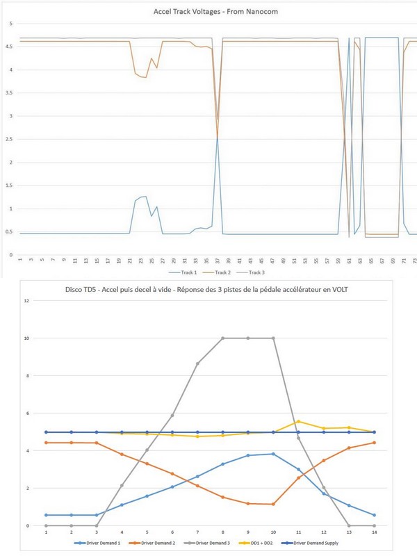

Re: Disco td5 - manque de puissance

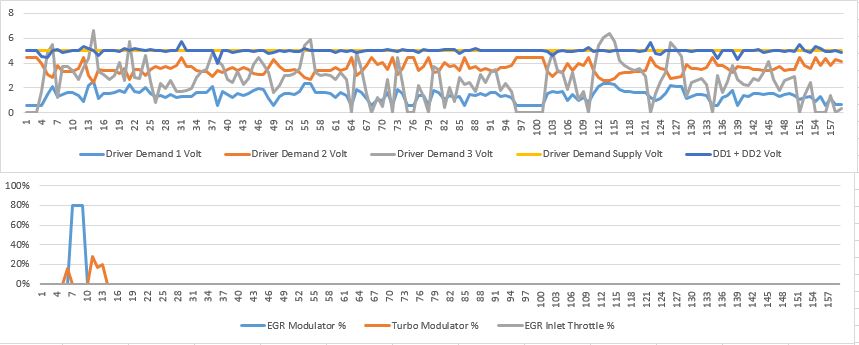

Voilà les courbes de tension des 3 pistes de la pédale d'accélérateur ainsi que de la tension d'alimentation de 5v et de la somme des pistes 1 et 2 qui devrait faire 5v d'après ce que j'ai compris. C'est à peu près le cas. La mesure à été faite contact mis et moteur éteint, une accélération décélération lente. La pédale est une sab 101 390.
Je ne sais pas ce que devraient être ces tensions mais ça m'a l'air ok, non?

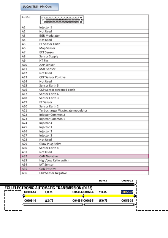

L'erreur 1880 can error fault. Currently active... Où est-ce que l'Icarsoft peut bien trouver ça???
Le seul endroit dans un Td5 où il y a du CAN c'est sur les Disco boîte auto??? Au fait, ton Disco, c'est un BVA ou un BVM?
Et puis... tilt!... Bon sang!... mais c'est bien sûr!
Voilà ce que remonte le nanocom sur un Td5 en BVM: ERREUR 10-04 Circuit boite de vitesses/ABS ouvert (COURANT)
Cette erreur est "normale" quand il n'y a pas de BVA montée!..
Ce que vraisemblablement l'Icarsoft remonta par 1880 can error fault...
Donc, si ton Disco est un BVM, ne pas s'inquiéter...

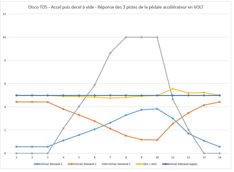

Côté 0380 Driver demand 1 fault. Logged high, là ça se corse!
Il y a quelque chose qui ne colle pas sur ta piste 3!
En haut, le même genre de test relevé au nanocom, en bas la tienne...

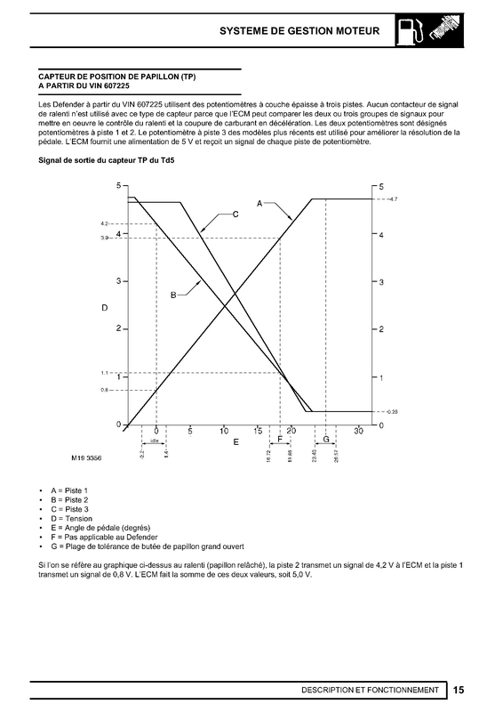

Et ce qu'il en est dit dans le Rave au sujet des pédales 3 Voies:
Il n'y a aucune raison pour que la tension de la voie 3 monte à 10V!
Qu'on retrouve 0V ou 5V tout le temps, ou des variations rapides ou incohérentes entre ces deux tensions, on pourrait penser à la pédale...
mais là dans ce cas, je penserais plutôt à un souci d'ECU...
Idéalement, il faudrait faire un essai avec un ECU de prêt, et reprendre les mêmes courbes avec l'Icarsoft pour voir ce que ça dit...

Volta a écrit :mais là dans ce cas, je penserais plutôt à un souci d'ECU...
Salut Volta
Pas tout à fait d'accord avec toi...

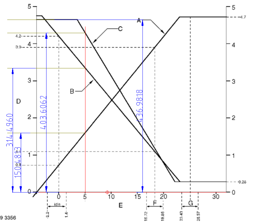

La fonction de transfert de la piste 3 du transducteur d'accélérateur est une fonction décroissante de la course à la pédale.
En d'autres termes, plus tu ouvres, plus la tension de cette piste baisse.
J'ai refait un graphe vite fait en supposant que la course à la pédale soit d'environ 20%. Ça donne un truc du genre (sachant que 5 V correspondent à 470,0611 unités graphiques, je te laisse faire la règle de trois pour passer des cotes du dessin aux tensions
On obtient donc :
- Tension piste 1 (courbe A) : 1,60 V
- Tension piste 2 (courbe B) : 3,40 V
- Tension piste 3 (courbe C) : 4,29 V
- 1°) la tension de la piste 3 s'élève lorsqu'on accélère alors qu'elle devrait diminuer ;
- 2°) à la valeur de consigne (20% de la course à la pédale) la tension de la piste 3 est un peu faible ;
- 3°) la tension de la piste 3 devrait être de 4,65 V au ralenti et non de 0. Et cette valeur de 4,65 V correspond à la tension maxi que cette piste peut atteindre...
En clair, dans la mesure où la tension d'alimentation du transducteur est du 5 V continu pour les trois pistes, il y a un problème d'interprétation sur cette seule courbe : le signe de son coefficient directeur est inversé et sa valeur incorrecte.
La question est donc de savoir si c'est l'ECU qui commet l'erreur ou si c'est le logiciel d'interface.
Ou alors, l'électronique du transducteur a coronaviré
Par ordre de plausibilité, je sens bien :
- coronavirage ;
- Icarsoft ;
- ECU.
En outre, la fonction de cette troisième piste est de déterminer l'erreur de mesure issue des pistes 1 et 2 afin de la corriger. Je ne sais pas comment l'algo du calculateur fonctionne, mais je subodore que les valeurs de consigne qu'il prend en compte sont essentiellement déterminées par les valeurs des tensions des pistes 1 et 2, qui semblent correctes.
à +
Salut Normand,
Je suis d'accord avec toi!...
Surtout sur le fait que je ne devais pas avoir l'esprit clair, et que la tension de la piste 3 doit être à +/- 5V au repos... Ça, je l'ai complètement zappé sur le graphe..
En dehors de ça, pour le reste de l'analyse, on est bien d'accord sur le fait qu'il y a un problème sur la piste 3.

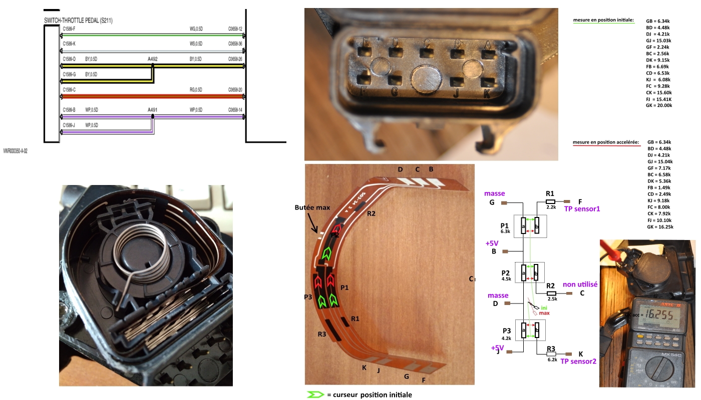

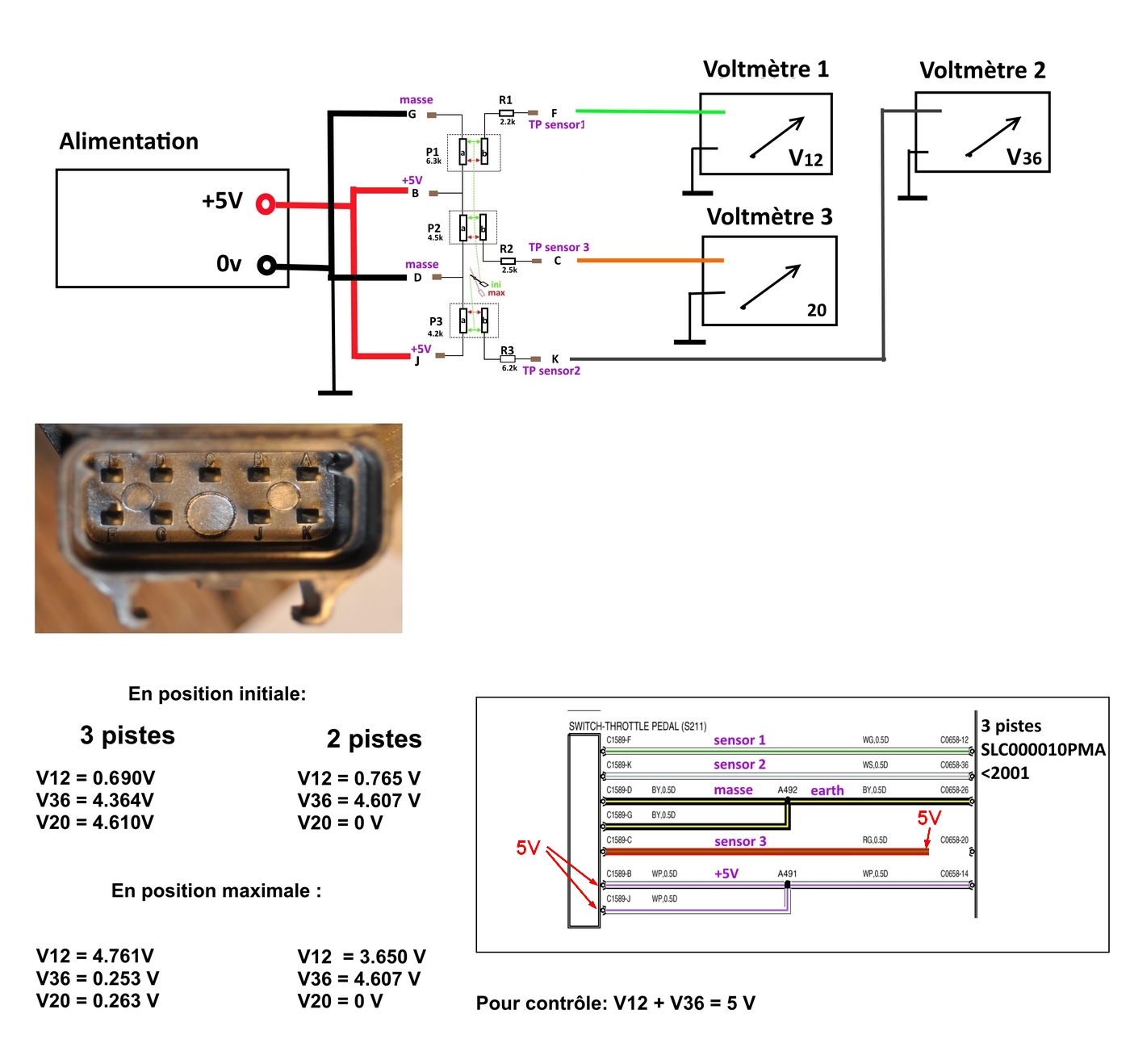

Avant de poster ma réponse l'autre nuit, je voulais retrouver l'analyse de schéma qu'avait fait LØLØ sur le capteur de pédale, j'ai cherché un moment sans la retrouver.
Aujourd'hui, j'y ai passé un peu plus de temps, et je l'ai!:
viewtopic.php?p=100789#p100802
Sur le schéma du Rave, on a aucune idée d'où se trouvent les points d'alimentation et les sorties des pistes...
Du coup, avec l'analyse de LØLØ on y voit plus clair!
Maintenant que tu m'as remis les idées dans le bon sens...
Pourquoi la tension de la piste 3 reste à 0 au repos?
2 cas probables:
- Ou bien le curseur du potentiomètre ne fait plus contact par endroits sur la piste (il est vrai que c'est le cas le plus probable)
- Ou bien l'entrée de l'ECU se met par moments à la masse.
Là aussi deux cas:
- Ou bien il se débrouille mal avec les valeurs de tensions qui sont fournies par l'ECU.
- Ou bien c'est l'ECU qui lui fournit de mauvaises valeurs.
Malgré tout, même si on se met dans le cas le plus plausible (piste 3 HS, et Icarsoft qui gâtouille) le plus "facile" et rapide, d'un point de vue pratique, à condition d'en avoir un, est d'essayer un ECU...
Et là, on peut valider tous les cas de figure
Maintenant que Normand m'a remis l'esprit à l'endroit et que j'ai retrouvé la doc de LØLØ, il y a des mesures simples qui peuvent être faites:
Pédale au repos, Vérifier qu'on a bien 5V sur la broche 20 de C0658.
Si 0V monter doucement de repos à "à fond"
- Si à un moment la tension monte à 5V il y a de fortes chances que la piste 3 soit HS.
- Si elle reste à 0V en permanence, vérifier qu'on a bien 5V sur les broches B et J de la pédale...
Volta,
je ne pense pas que la piste 3 soit HS.
Au vu du graphe délivré par l'Icarsoft, elle semble toujours répondre de manière à peu près linéaire à la course à la pédale, ce qui ne serait pas le cas si elle était HS (sauf peut-être en fin de piste, peu après le point 10, vu que la tension s'effondre) ou s'il existait une masse intermittente quelque part.
Ce qui m'intrigue est qu'on croirait, en première partie de courbe, que la polarité est tout bonnement inversée avec, en prime, un coefficient de linéarité qui n'est pas bon non plus : tu inverses la courbe, tu divises la tension par un coefficient voisin de 2 et tu as un truc qui a déjà bien meilleure gueule...
C'est ce qui me fait d'abord supposer une erreur logicielle. Mais quelque chose me dit aussi, en regardant la photo de la piste faite par Lølø, que la solution est sous notre nez...
Je vais réfléchir tranquillement à l'idée.

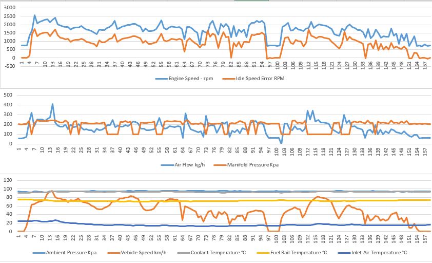

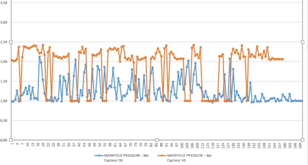

Salut à tous,

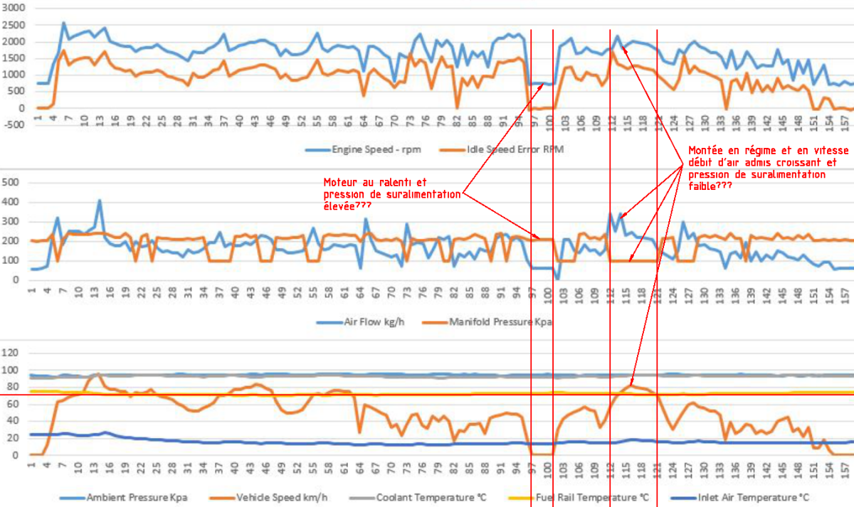

Mon problème est réglé ! C’était le capteur de pression du collecteur d’admission, pourtant neuf, qui était hs! J’avais l’info dans les courbes de mes messages précédents mais je ne savais pas l’interpréter. C’est un pro des land qui a rapidement détecté le souci.
En fait le capteur sortait des pressions bien trop élevées et trop souvent au dessus de 2,2 bars ce qui n’est pas représentatif du fonctionnement d’un turbo. Du coup, l’ecu mettait l’auto en sécurité. Je joins les 2 courbes des capteurs hs et ok, ça pourra servir à d’autres.
Concernant la pédale qui est une SAB101390, les courbes sont apparemment normales mais la piste 3 n’est pas utilisée sur mon disco 10p. D’ailleurs, le spécialiste l’a désactivée avec son nanocom. Aucun problème ne sortait au nanocom concernant la pédale alors que mon icarsoft sortait un pb sur la piste 1 donc méfiance avec un icarsoft.

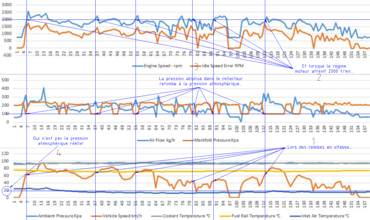

Merci de nous avoir fait un retour et content que ton problème soit réglé!
Pour autant, de mon point de vue de vieux
, plusieurs points restent nébuleux. Je ne te demande évidemment pas de les éclaircir, mon questionnement ayant simplement pour objet d'alimenter la réflexion collective...
Le réparateur fait état du capteur de pression d'admission défectueux.
Au vu de ton dernier graphe, il semblerait plutôt qu'il soit mal étalonné que défectueux, mais c'est du détail, à présent.
Une nouvelle fois, on revient au même point : tant qu'on ne disposera pas sur ce forum des courbes de réponses théoriques des différents capteurs (cf. travail effectué par Lølø pour l'accélérateur) on continuera à tourner en rond...
Si j'ai bien compris la doc, ce capteur mesure la pression absolue régnant dans le collecteur (la pression atmosphérique est mesurée par un autre capteur, l'AAP et le calculateur soustrait les deux pour ajuster ses corrections, notamment en montagne, ce qui assure une compensation probablement totale des pertes de puissance dues à l'altitude). En tablant sur une pression atmosphérique de 100 Kpa (1 bar, quoi) la pression relative de suralimentation maximale n'est pas de 2,2 bars mais de 1,2 bars.
Rien de délirant, en somme.

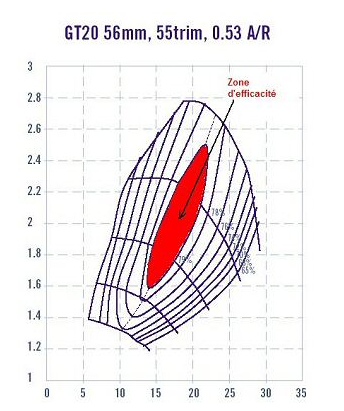

Par ailleurs, si ma doc est bonne, le turbo équipant le Td5 est un Garett GT20. Si tel est le cas, sa cartographie de réponse caractéristique est celle-ci :
Toujours avec une pression atmosphérique de 1 bar et avec un intercooler supposé propre (pertes de charges limitées qu'on peut estimer à 20 KPa) il se confirme que la pression de suralimentation relative peut atteindre 1,2 bars, ce qui correspond toujours à une pression absolue de 220 KPa.
Par contre, ce même graphe fournit le volume d'air que peut passer ce turbo (les abscisses du graphe sont en LBS/mn et correspondent à de l'air non refroidi). Mais au-delà des valeurs numériques, si on compare la pression de suralimentation au poids d'air aspiré de ton premier graphe — que je remets ci-dessous — les résultats sont incohérents puisque la quantité d'air admise ne semble pas corrélée à la pression de suralimentation :
A ce propos, j'ai repris intégralement l'analyse de fond effectuée par Lølø et cela a montré, via l'étude des mesures de résistances et des photos montrant l'organisation physique du capteur, que les résultats des mesures de l'Icarsoft pour la piste 3 étaient incohérents. En d'autres termes, comme l'indiquait Volta, mesurer de telles valeurs est physiquement impossible même sur un transducteur HS, ce qui confirme de manière certaine, vu que tout fonctionne correctement à présent, le dysfonctionnement logiciel.
En l'état, cet outil est donc totalement inadapté au Land et le fait que le calculateur n'utilise pas cette ressource — ce qui reste à confirmer — ne change rien à l'affaire.
De ce graphe, on conclut que le turbo peut fonctionner normalement en régime établi jusqu'à un rapport de compression de 2,4.

Salut Normand,
100% d'accord avec toi, il faudrait se faire une bibliothèque de courbes normales et même anormales des divers capteurs, l'important étant la forme et la tendance des valeurs mesurées. Dans mon cas, on voit bien l'effet ON/OFF du capteur MAP HS. Dans un autre cas, ce sera peut-être 0 partout...
Concernant la pédale, lors de la mesure au nanocom, on n'a pas fait de log mais il me semble bien avoir lu des valeurs entre 5V et 10V sur la piste 3. Peut-être qu'une pédale SAB101390 contient de l'électronique?? Si j'ai le temps, il faudrait que je mesure cette piste 3 au multimètre.
Concernant le MAF, es-tu certain que le débit massique sur ton abaque est le débit aspiré (donc celui mesuré par le MAF) et non celui refoulé qui est, par définition d'un turbo, supérieur?
Gros délire, ça, car il n'y avait pas qu'un effet ON/OFF vu que certaines valeurs semblaient également purement et simplement inversées!disco31 a écrit :Dans mon cas, on voit bien l'effet ON/OFF du capteur MAP HS. Dans un autre cas, ce sera peut-être 0 partout...
C'est ce qui m'a intrigué au début, mais que le questionnement sur l'accélérateur a mis de côté et que, du coup, j'ai considéré comme des corrélations aberrantes probablement imputables à un problème logiciel :
Je ne pense pas. Quoi qu'il en soit, en modélisant le zinzin, je me suis rendu compte que pour obtenir pile poil les tensions indiquées par la doc, il fallait relier la sortie C du schéma de Lølø — que je remets ci-dessous — à la masse via une résistance de quelques Ω. Résistance qui doit correspondre au circuit de mesure du calculateur et aux bornes de laquelle règne effectivement une tension qui reflète la position de la pédale :disco31 a écrit :Peut-être qu'une pédale SAB101390 contient de l'électronique??
Si tu as l'occasion, mesure la tension aux bornes de la piste 3...
Bien vu l’incohérence des courbes entre elles! Je suis complètement passé à côté...
comme je bosse à l’extérieur, pas sûr que je puisse aller plus loin à court terme vu ce qui tombe dans le sud ouest...
Bienvenue au Club!disco31 a écrit :comme je bosse à l’extérieur, pas sûr que je puisse aller plus loin à court terme vu ce qui tombe dans le sud ouest...
En attendant, si tu peux, histoire de vraiment se faire une idée des performances de l'Icarsoft et d'essayer de gagner en rigueur d'analyse, peux-tu, maintenant que tout est redevenu normal, refaire des enregistrements comme celui-ci :
Tout est sur la planche dont, à l'époque, j'avais interprété les données comme donnant un vague reflet du phénomène de perte de puissance que tu décrivais, à part que la corrélation entre les paramètre n'était pas assez robuste (pb logiciel, toujours?) pour conclure formellement.
Par contre, 100 Kpa pour le capteur de suralimentation et 20 Kpa pour le capteur de pression atmosphérique, l'écart était constant et bien déconnant, surtout pour la valeur de la pression atmosphérique (ou alors ton filtre à air est crade de chez crade
Pour lire l'esprit du graphe, c'est comme les petits chevaux, faut suivre l'ordre des cases!
Selon les nouveaux résultats de l'Icarsoft, s'ils semblent cohérents, on pourra y ajouter le débit aux injecteurs. Qui manquait, à l'époque, alors qu'il aurait pu traduire une éventuelle coupure d'injection ordonnée par le calculateur...
Attention, tu confonds la courbe de pression atmosphérique avec celle de température ambiante. La pression est la courbe bleue claire à 95kpa donc 950 mbar, ce qui semble assez cohérent.
Je prévois de refaire des mesures, y compris avec mes anciens map et maf pour voir leurs reponses. Avec l'icarsoft, a priori, je ne peux mesurer que les 16 paramètres pour lesquels j'ai fourni les courbes plus haut mais il faut que je fouille un peu plus.
Oups!
Le problème est que je suis daltonien et que les couleurs, sur les graphes, des fois...
Si tu refais des mesures, pour éviter ce genre de gag, je serais preneur de fichiers CSV. L'Icarsoft doit bien pouvoir sortir ça...
