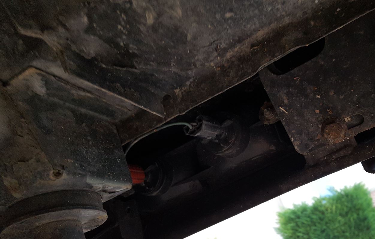

J'ai eu ce problème car les clignotants sont en plein dans les projections d'eau avec des conséquences diverses ; solution :
- Bien nettoyer et gratter les contacts (surtout les masses)
- Vérifier les cosses voir changer les supports d'ampoule (ils se trouvent facilement)
Le schéma :
L'intérieur du pare-chocs arrière très exposé aux projections :

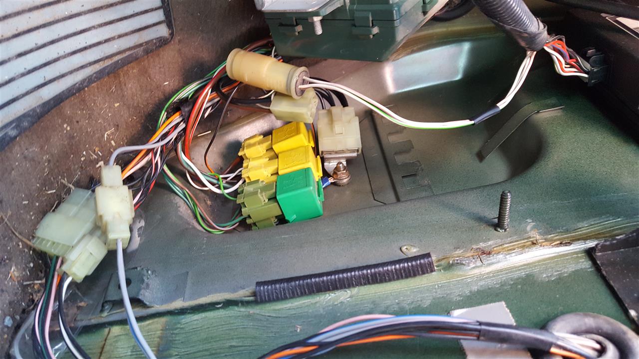

Personnellement j'ai viré l'alarme, la fermeture centralisée et l'antidémarrage car j'en avait marre des déclenchements intempestifs en tout-terrain :
Le shunt magique (en noir sous la tôle) :
Et la mise à la masse du fil qui va mettre la scoumoune (klaxon / warning....) :
Et pour les détails pour piquer un Disco avec un opinel comptez pas sur moi :mrgreen:
Parfois faut fouiller un peu pour remettre en marche un truc que sert à rien :sm1:

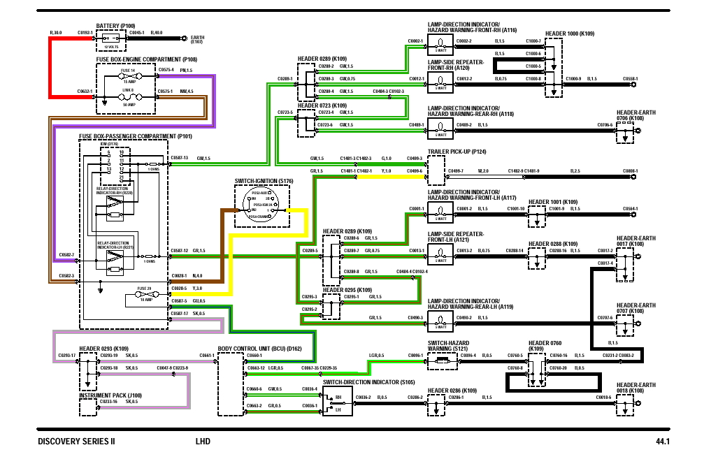

Le schéma modifié et axé sur le clignotant droit pour étayer le raisonnement sur la panne :
Analyse:
En vert et rouge liaison commune cadencé provenant de la centrale clignotante utilisé par le coté droit ou gauche ou warning, ça cela fonctionne.
A partir du commutateur sur la position droite liaison en vert qui part via C, en premier les clignotants avant, puis en passant par la boite des fusibles avant, cela va alimenter les clignotants arrière en suivant le report de schéma G.
On peut remarquer que lorsqu'on utilise les Warning le bouton nous réuni les clignotants G et D liaison bleu ciel puis les liaisons X et Y pour rejoindre les clignotants D et G directement via la boite de fusible P126, et là je bloque car les warning, eux renvois bien l'info sur l'avant aussi. Donc un truc m’échappe, je ne vois pas trop pourquoi ou comment en fait la liaison entre l'avant et l'arrière peut être établi par les warning et pas par le clignotement normal. :(
A méditer...

Pour ce qui est des schémas, les miens sont pour les modèle 97; 98 et 99 dans Electrical Troubleshooting Manual - 6 ème édition , après pour le TD5 (disco II), ils ne sont plus sous la même forme, mais en couleur mais peuvent peut-être nous aider a raisonner sur la bizarrerie de la panne :
Mais ce qui m'intrigue c'est l'unité multi fonction qui potentiellement peut nous jouer des tours.

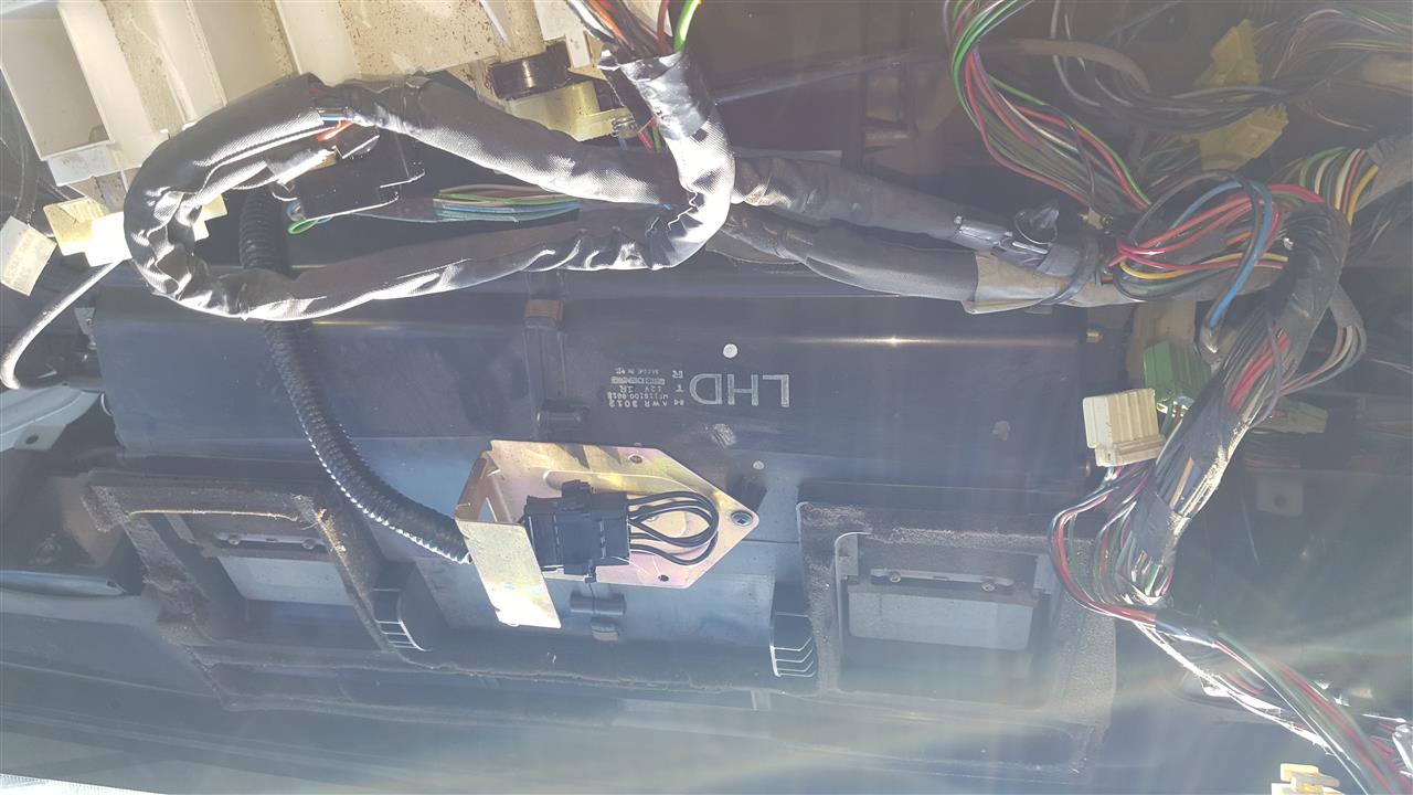

j'ai démonté les 2 petite vis qui tienne la boite à fusible 126 et le MFU coupé un rislan (y'en a d'autres dans le fond mais c'est chaud patate pour les couper sans couper un câble) dans le fond mais pas moyen de sortir le câblage pour pouvoir travailler correctement :sm1:
