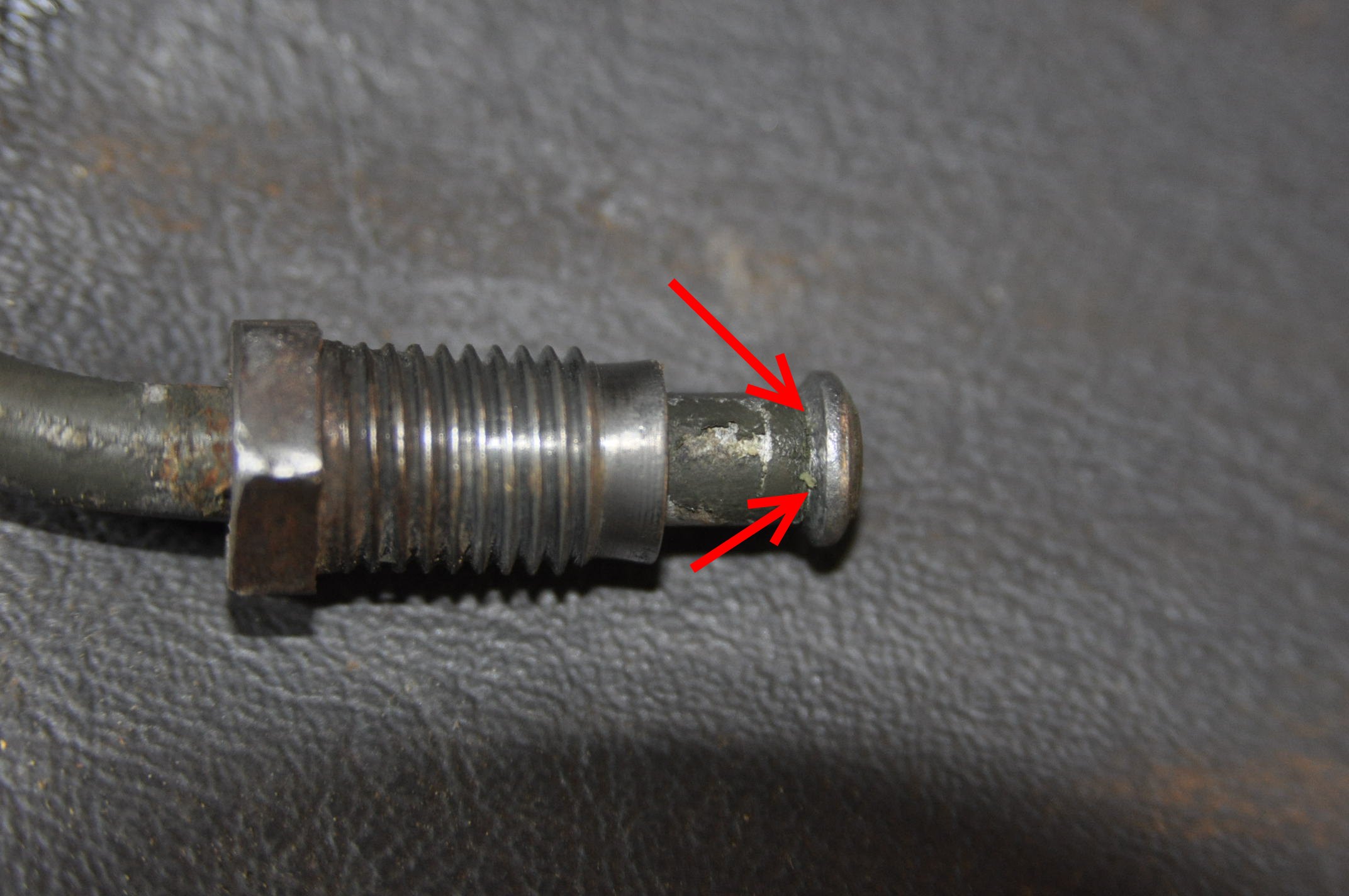

Il est possible qu'il y ait une fuite à l'olive de la durite, à force de montage et de démontage, elle peut se fendre juste au raz, et cela entraine une petite prise d'air, qui est effectivement difficile à trouver. Si vraiment après contrôle, tu as toujours des difficultés à purger, tu peux démonter le récepteur et le placer verticalement. Mais attention de ne pas sortir le piston. Tu peux purger en repoussant avec un tournevis le piston par l'intérieur avec la vis de purge desserré.La fuite est bien possible mais elle est tres subtil.
