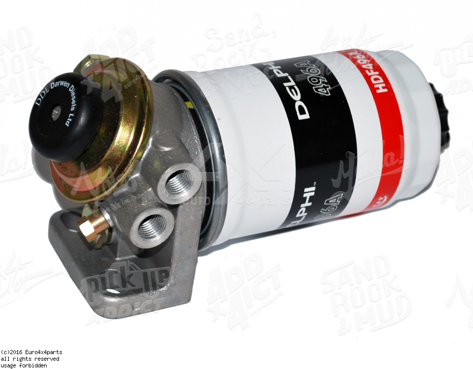

Donc on peut avantageusement remplacer le porte filtre d'origine par un Bosch (même fixation et connexions) muni d'une pompe à main d'amorçage sur le dessus :
Par exemple j'ai celui-là sur mon Camel (le filtre est vissé dessus donc étanchéité plus simple) :

Merci pour ta réponse et pour le tuyau concernant le porte filtre. Le mien n'a pas de pompe d'amorçage. Je vais essayer de trouver ça.

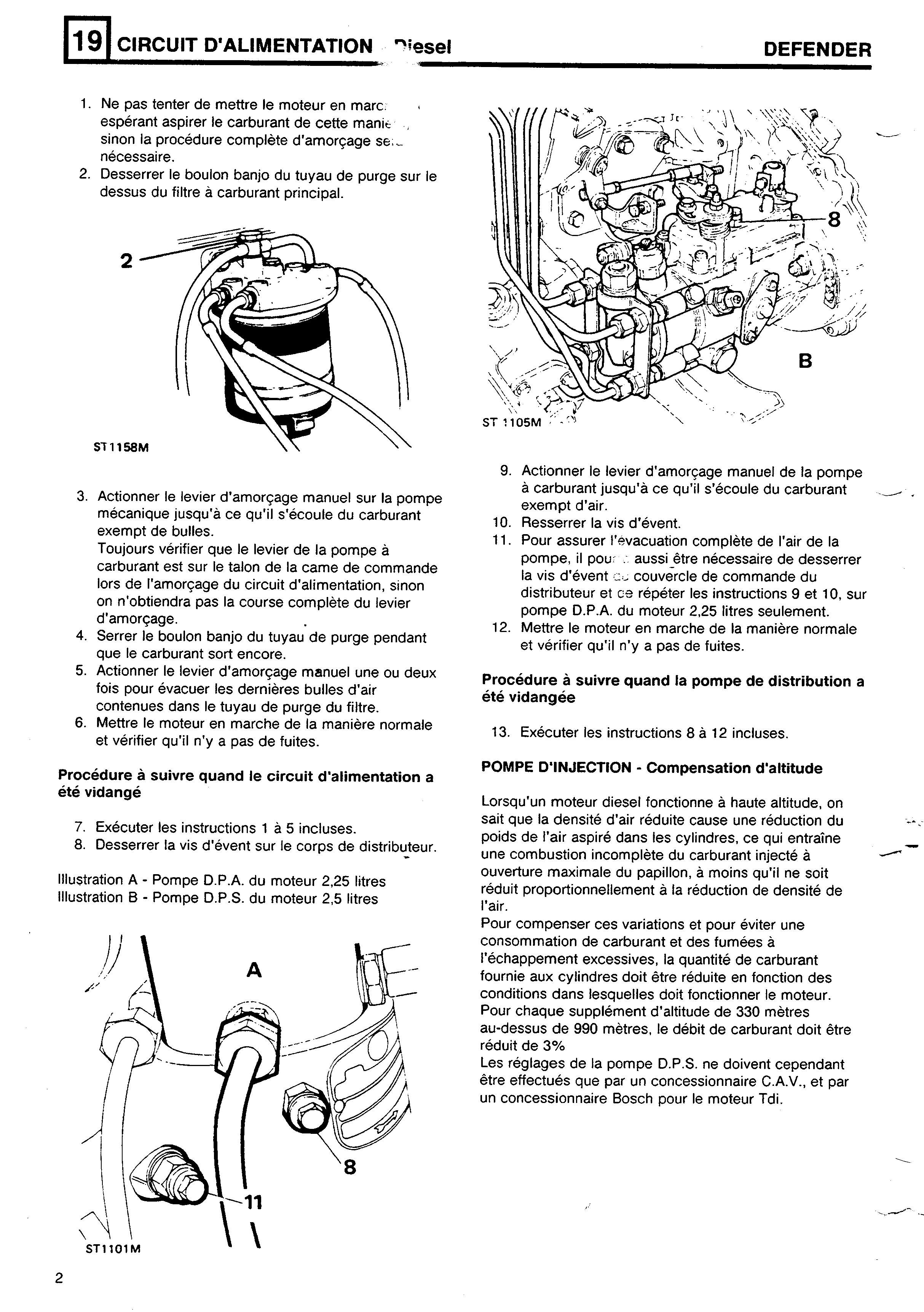

Amen :
On sait d'où viennent les entrées d'air sur le circuit GO des 110 TD (juste par curiosité)?
Re: Changement filtre gasoil 110 2,5 TD
Merci LØLØ, c'est très clair. L'extrait du livre saint me sera très utile (je n'ai que la revue technique HAYNES en anglais). Tu sais où je peux trouver la version intégrale?
