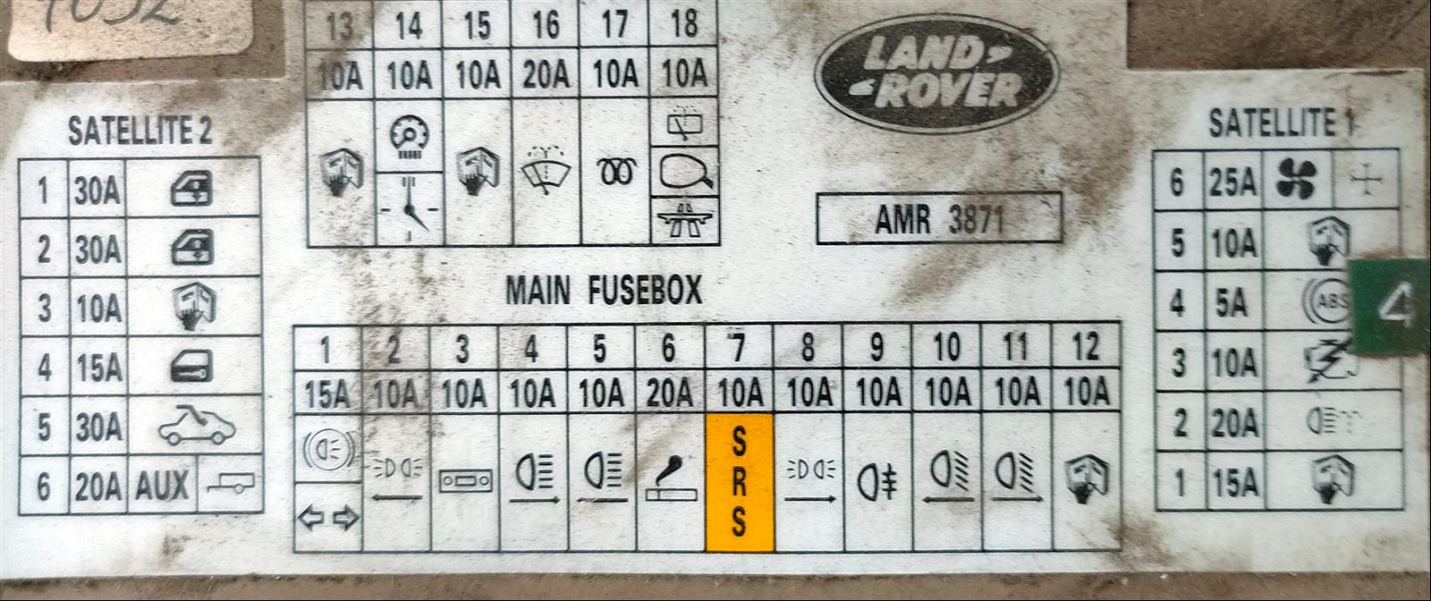

Bon j'ai connecté une prise de remorque ancienne sur mon Disco et ça m'a grillé tous les fusibles de gauche (veilleuses, code...) sauf les clignotants. :oops:
Bref je vais fouiller dans la boite à fusible habitacle demain vu que le manuel électricité donne pas le schéma des fusibles... :sm1:
Fusibles Disco TDI 300 1998
Après changement des fusibles concernés et aussi des autres pas de veilleuse ni de code coté gauche !
Demain je regarde au multimètre et je change les ampoules (on sait jamais 2 ampoules qui grillent en même temps ?) pour trouver cette panne électrique (c'est pas ma spécialité....) :mrgreen:
Le tableau des fusibles de ce Disco :

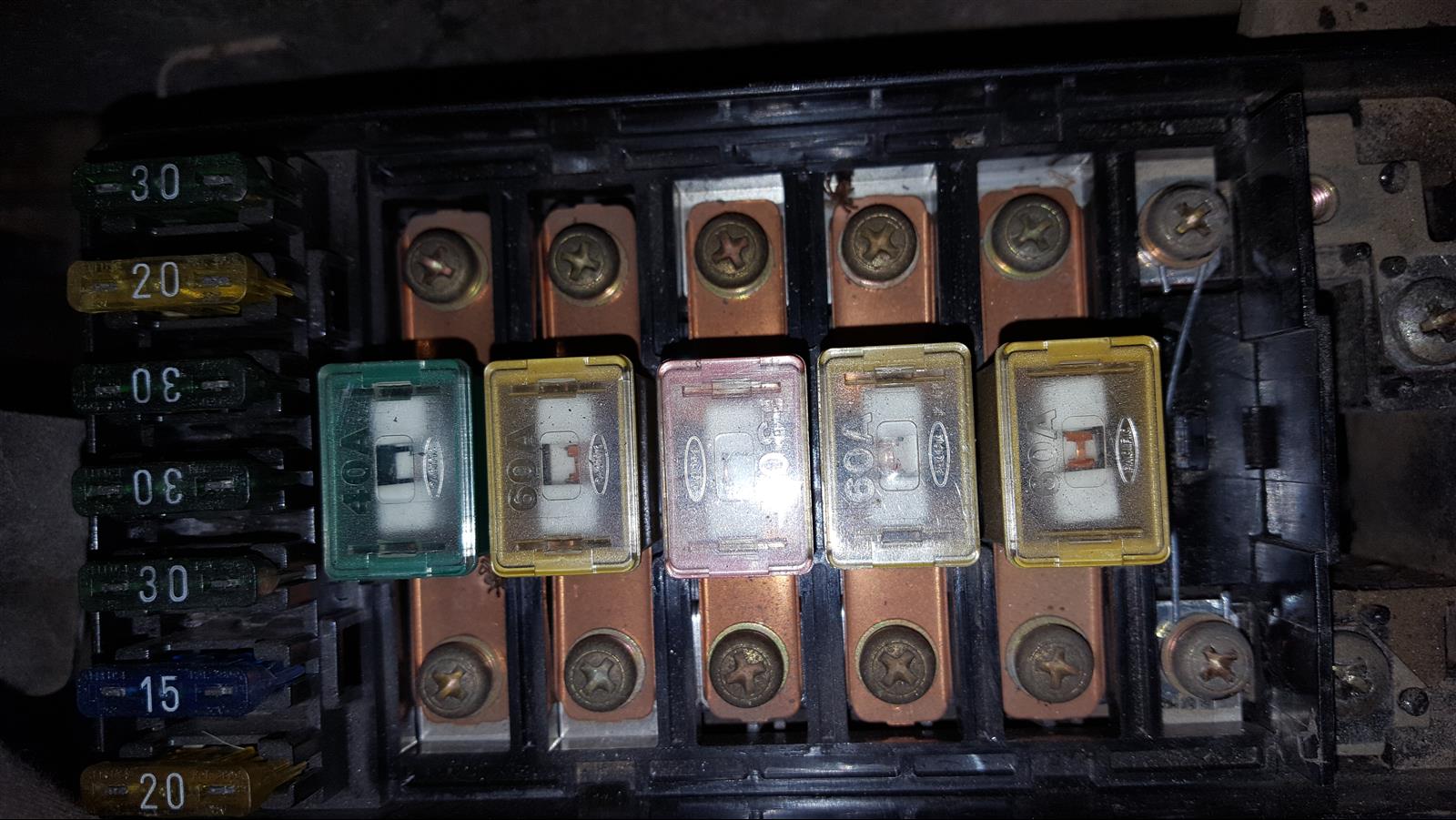

Evidement il y a des trucs en plus mais c'est pro avec une boite fusible étanche additionnelle) :
Evidement j'ai aussi changé le fusible jaune des veilleuses de 20 A (en haut à droite) dans le compartiment moteur mais il était bon et c'est pas ça ! :
Me reste à changer aussi le fusible auxiliaire de 20A de la prise remorque pour voir si c'est électriquement relié au faisceau du Disco ?

Je t'invite à commencer par le démontage des prises sur l'attache remorque et au niveau de la remorque.
J'ai eu une mauvaise surprise sur le 110 au niveau de la prise d'attelage qui était toute oxydée de partout.
Une fais remplacée, plus de problème.
