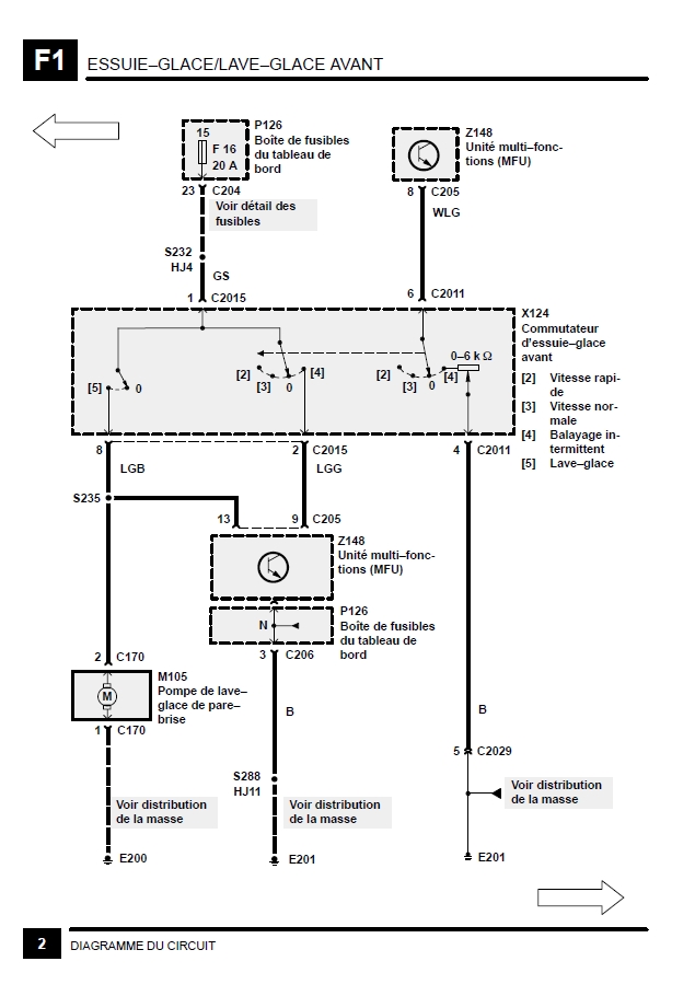

Maintenant si tu as un disco 300 de dernière génération, il est possible que tu aies une unité multi fonction, (MFU).
Dans ce cas la temporisation est intégré dans une platine électronique de gestion de la temporisation et d'un tas d'autre chose, dans ce cas, il n'est pas possible d'utiliser un shunt pour le contrôle de la temporisation. Mais tu peux quand même contrôler le relais K185.

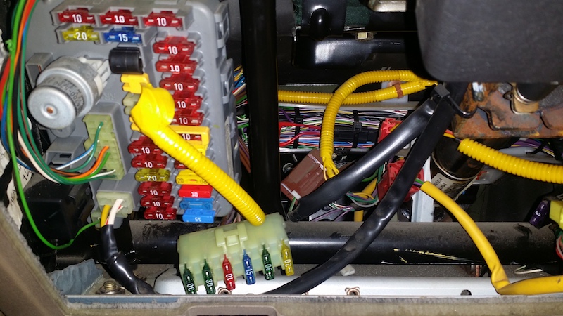

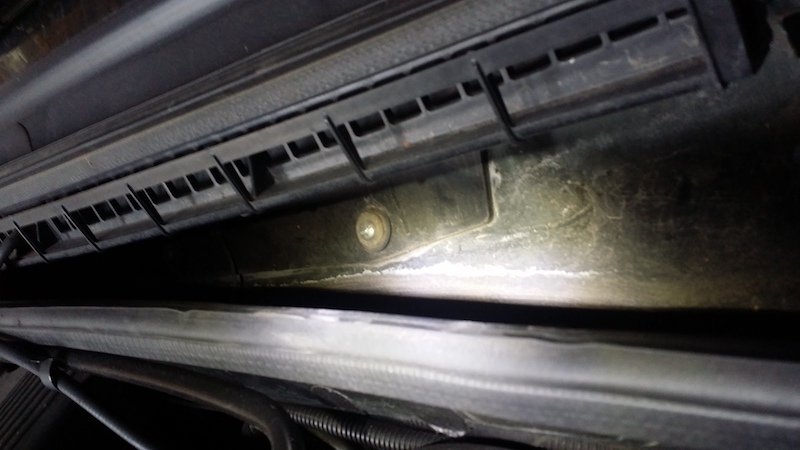

Je n'y vois pas grand chose... Mon disco est un 300 tdi de décembre 97.
Je suppose que le relai de temporisation devrait se trouver sous le volant, ici quelque part... :
Je suppose également que le contact de fin de course devrait se situer dans le compartiment moteur, sous le pare brise, sous cette plaque :

Bon ben tu as une unité multi fonctions: Z148 comme sur la photo postée précédemment.
Non, sauf si tu as une conduire anglaise. C'est situé côté gauche me semble-t-il, mais je ne suis pas un pro du Disco.
Oui, cela doit ressembler à un truc comme ça. Il faut sortir la plaque avec la tringlerie et le moteur qui forme un tout, il y a 6 ou 8 vis et les écrous des axes des bras a démonter. Le fin de course est sous le cache en plastique qui sur le carter de la roue dentée, là ou arrive les deux fils.

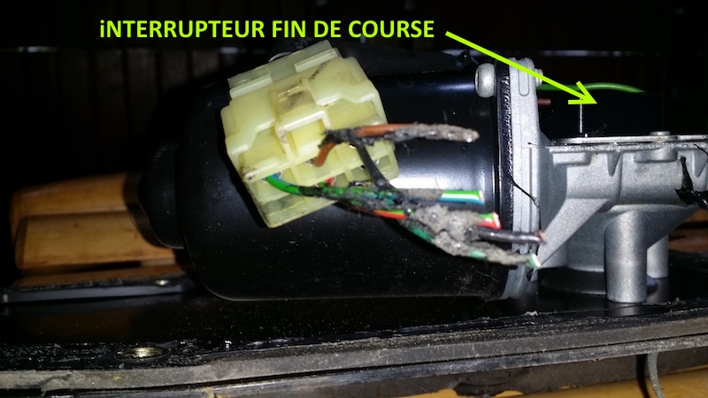

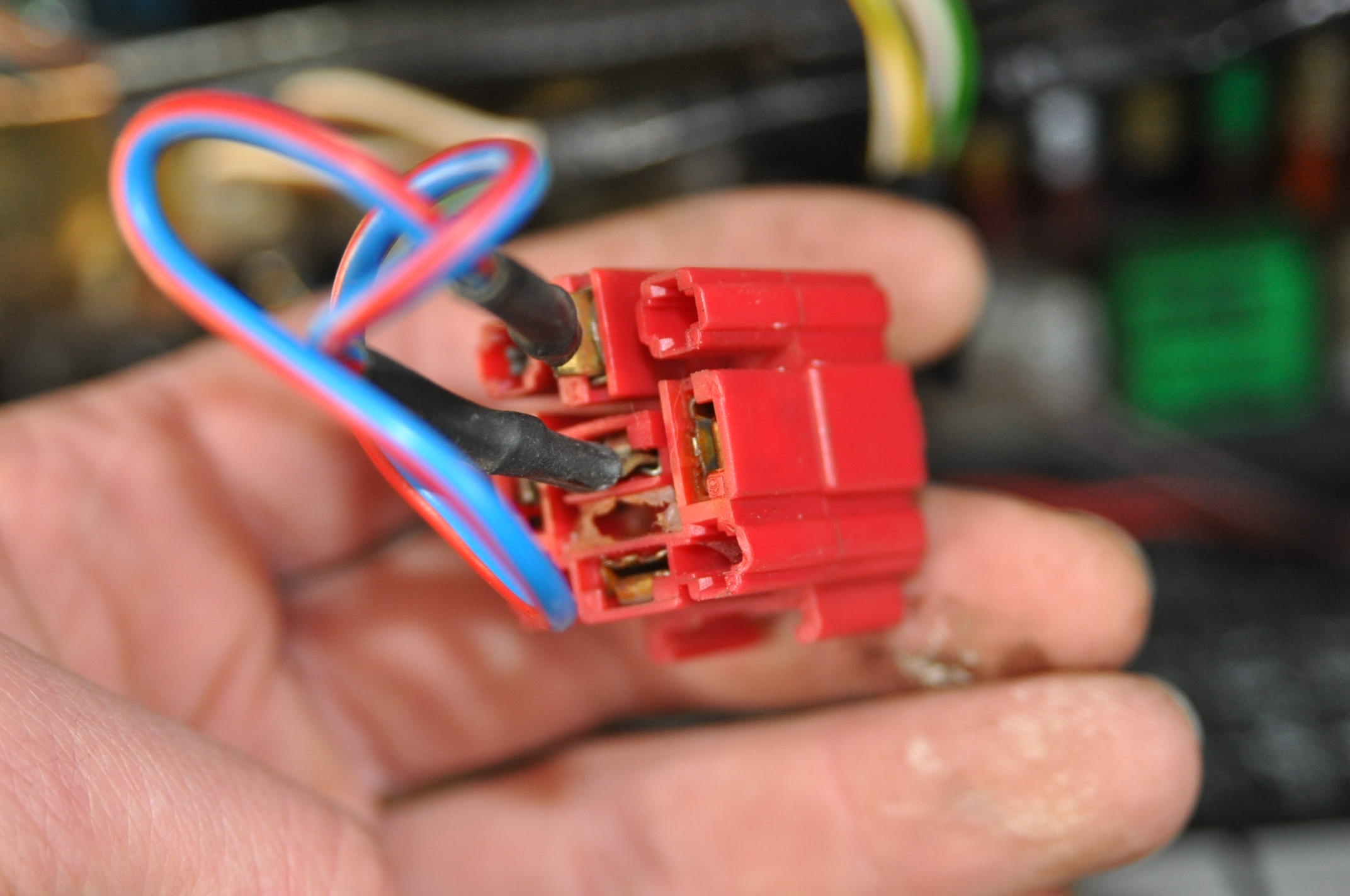

Bon, je pense avoir trouvé le pb...
On dirait bien que ça a brulé, et certains fils fondu...
Vous voyez la suite comment ?
Re: Pb de temporisation essuie glace sur disco 300 TDI
C'est clairement les contacts du connecteur qui se sont oxydé. Cela provoque une résistance de contact a la liaison des cosses mal femelles. Cette résistance de contact devient chauffante avec le courant, comme un allume cigare et fini par fondre le plastique du connecteur et l'isolant des fils, ce qui provoque des court-circuits ou des coupures de liaison.
gb5978 a écrit : Vous voyez la suite comment ?
Le plus simple, tout couper au plus long, et remplacer les connecteurs male/femelle par des liaisons soudées et isolées, avec de la gaine isolante thermorétractable.
Le moins simple, trouver le connecteur coté faisceau avec 5 ou 10 cm de fil et le ressouder de la même façon que précédemment. Le connecteur male coté essuie-glace à l'air correct, mais tu pourras juger ça plus précisément en séparant les deux si c'est possible.
Tu peux aussi sertir les fils entre eux avec une pince et une cosse de liaison prévue a cette effet.
Le problème de ce connecteur, c'est que la dimension des cosses, sont juste légèrement plus petites que le standard à 6.35, donc on ne peut pas mettre les cosses femelles courantes d'un coté directement dans le connecteur mâle du coté moteur.
Il faut bien appuyer sur la clef ou l'ergot de verrouillage pour les séparer, la séparation peut être difficile avec la fonte du connecteur.
Connecteur mâle coté moteur d'essuie glace:

Je pense avoir eu de la chance de trouver ce court circuit car en ouvrant le compartiment du moteur d'essuie glace, je cherchais le contacteur de fin de course...
J'ai coupé et branché en direct.
Voici l'état dans lequel étaient les câbles :
La mauvaise nouvelle... ça n'a pas résolu mon pb :?

gb5978 a écrit : Quelqu'un pourrait-il me dire où se trouve le contacteur de fin de course sur mon 300 tdi de fin 97 ?
:mrgreen: regarde ta photo, il est dessus.
