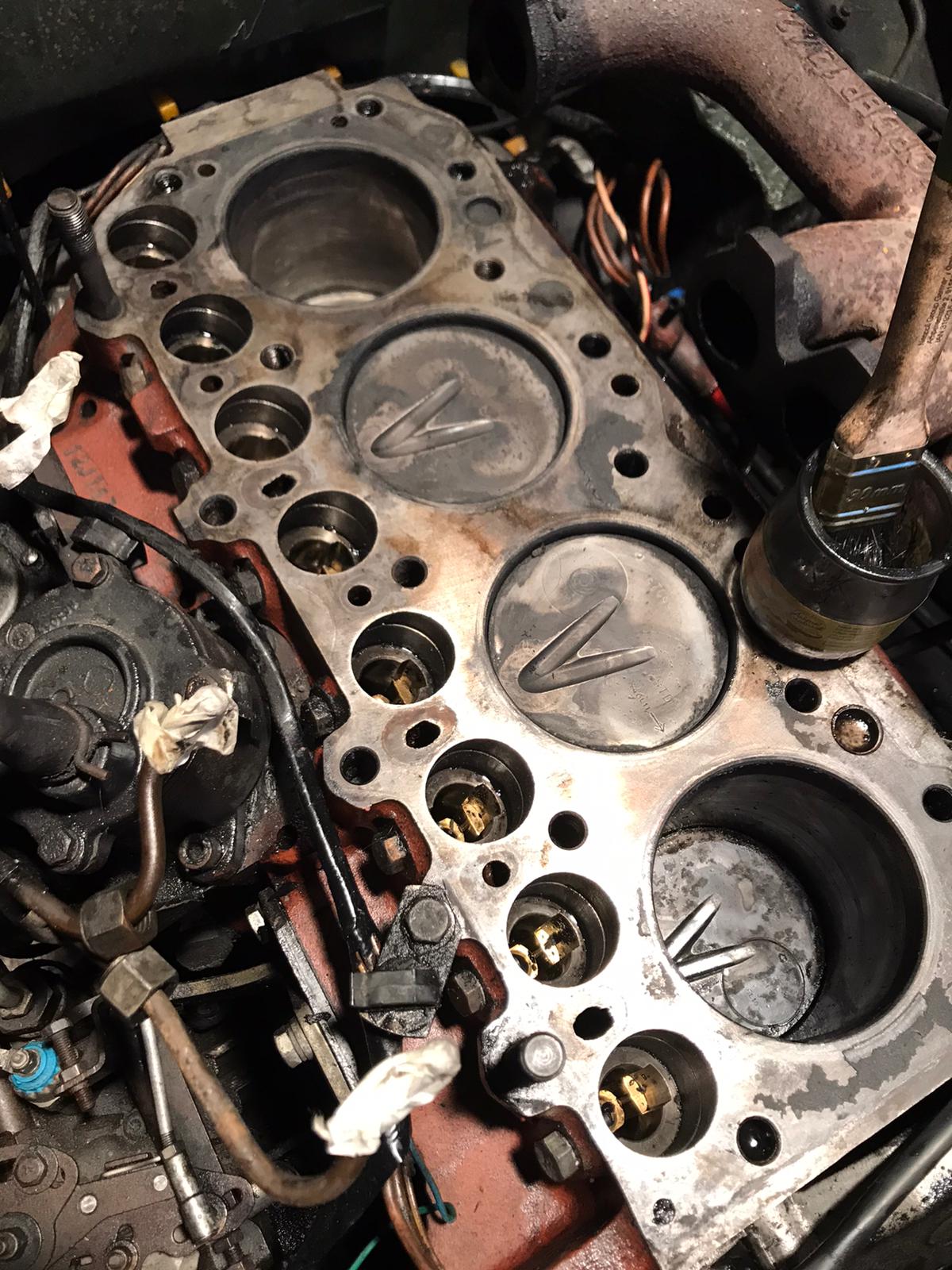

Finalement j’ai abandonné le changement de moteur, et j’ai déculassé...
Opération sans trop de difficulté et la culasse c’est décollée facilement , et le joint avec:
Ca c’est juste au déculassage, le 3 e cylindre est celui qui avait 10 de compression ( vs 25 sur les 3 autres):
Après un décrassage rapide a l’essence :
Le cylindre est attaqué (?) dans sa partie supérieure au dessus des segments:
C’est le seul à être ainsi
Le joint de culasse au niveau du cylindre 3, apparement cassé et laissant passer de l’huile :
Les pistons :

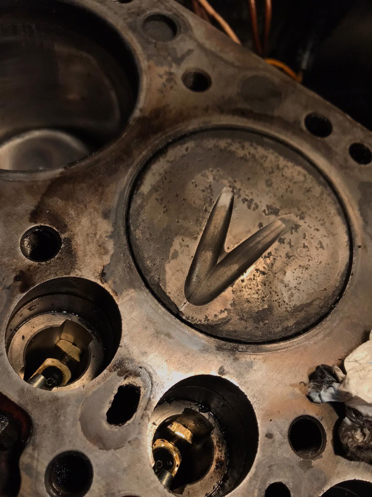

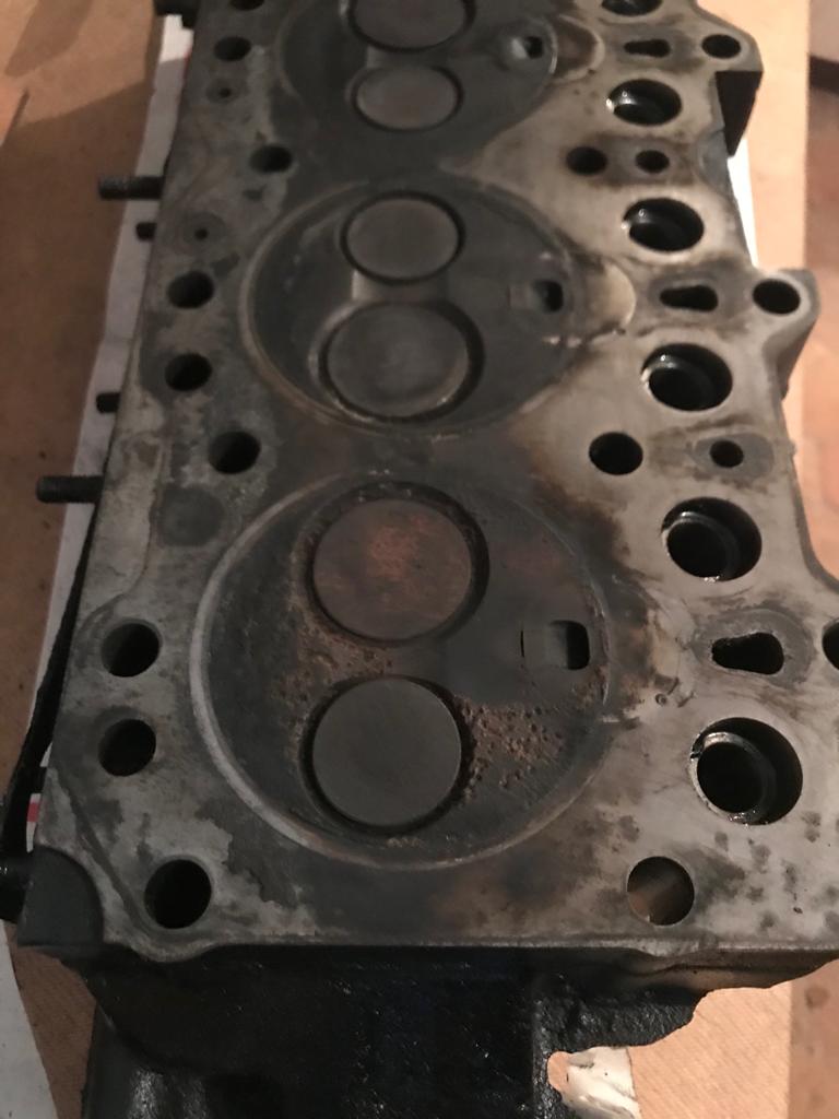

Et la culasse, piquée à la rouille sur le cylindre 1, des petites fissures au niveau des pre chambres :
J’ai l’impression que tout les pistons ont une toute petite fêlure au niveau de la pointe du V?
Que pensez vous du joint de culasse? J’ai l’impression qu’il fuyait à pas mal d’endroits
A quoi peut être due les pertes de matière en haut du cylindre 3 ? La rouille sur la culasse au niveau du cylindre 1?

Pas de perte de puissance tu dis. Donc c'est juste un joint de culasse, Contrôle ou fait contrôler et ou rectifier la planéité de la culasse, et remonte comme ça.
Les fissures sur les préchambres, sont normales, en apparence elles n'ont pas battue, donc n'y touche pas.
En faisant 1000km par an, c'est peut-être ça qui justifie les cavités en 1 et 3, avec en prime un joint de culasse un peu fuyard au niveau du liquide ce qui a pu provoquer ces cavitations.

Salut ; Si tu veux re rouler a moindres frais , remonte comme ça avec un joint de culasse neuf !
Si tu veux refaire parfaitement ton moteur , il faudrait re chemiser (a cause du haut de cylindre n°3 bouffé) , replacer les pistons a cause des fissures et des empreintes de soupapes (d'ailleur faudrait trouver la cause !! ) ( pistons trop hauts , ressorts de soupapes affaiblis , joint de culasse pas adapté !???)
