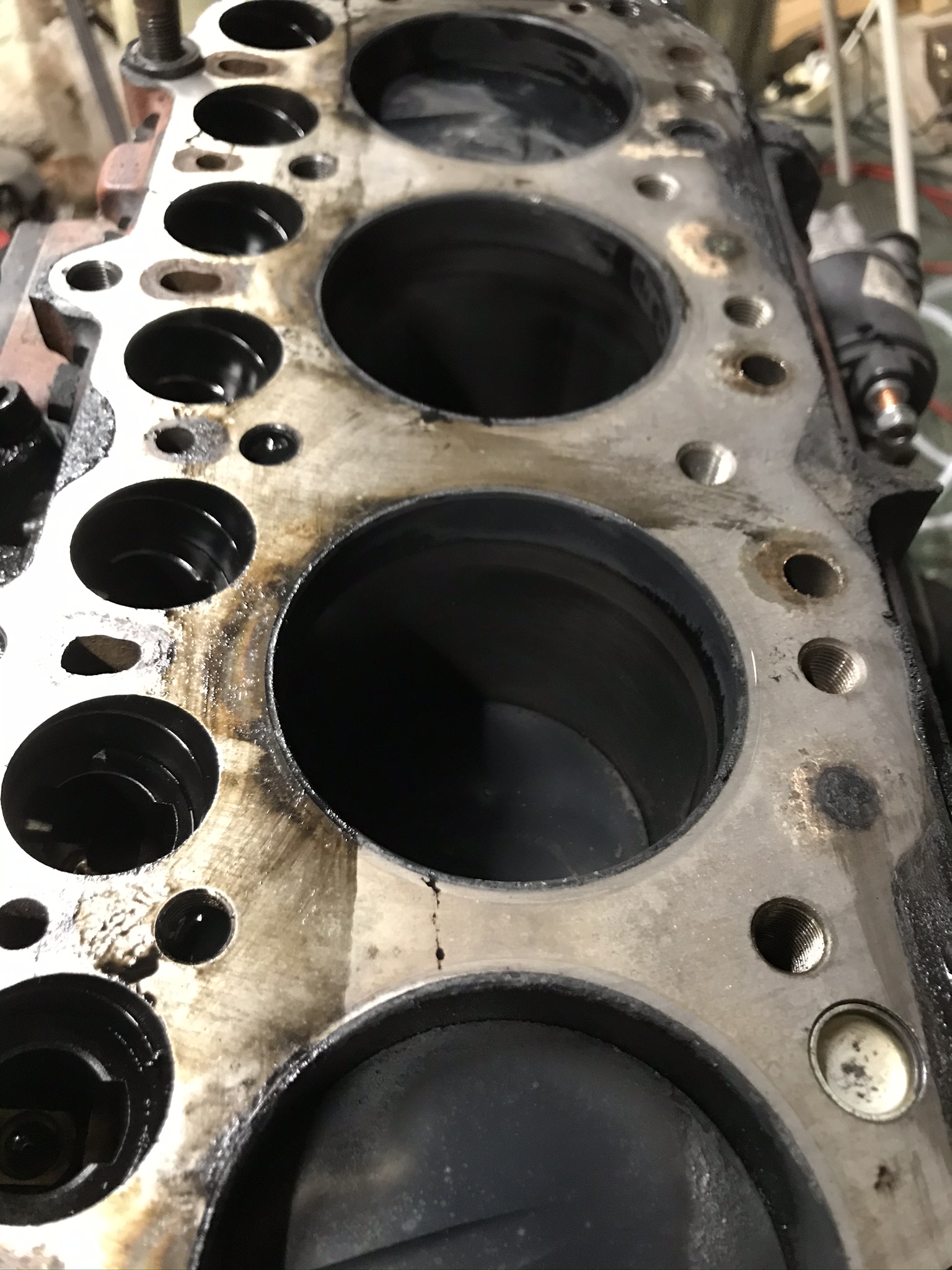

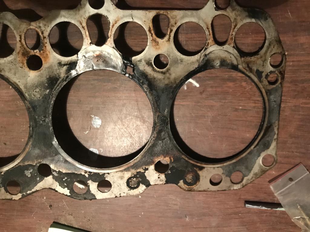

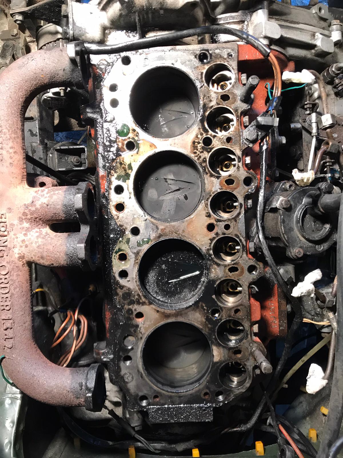

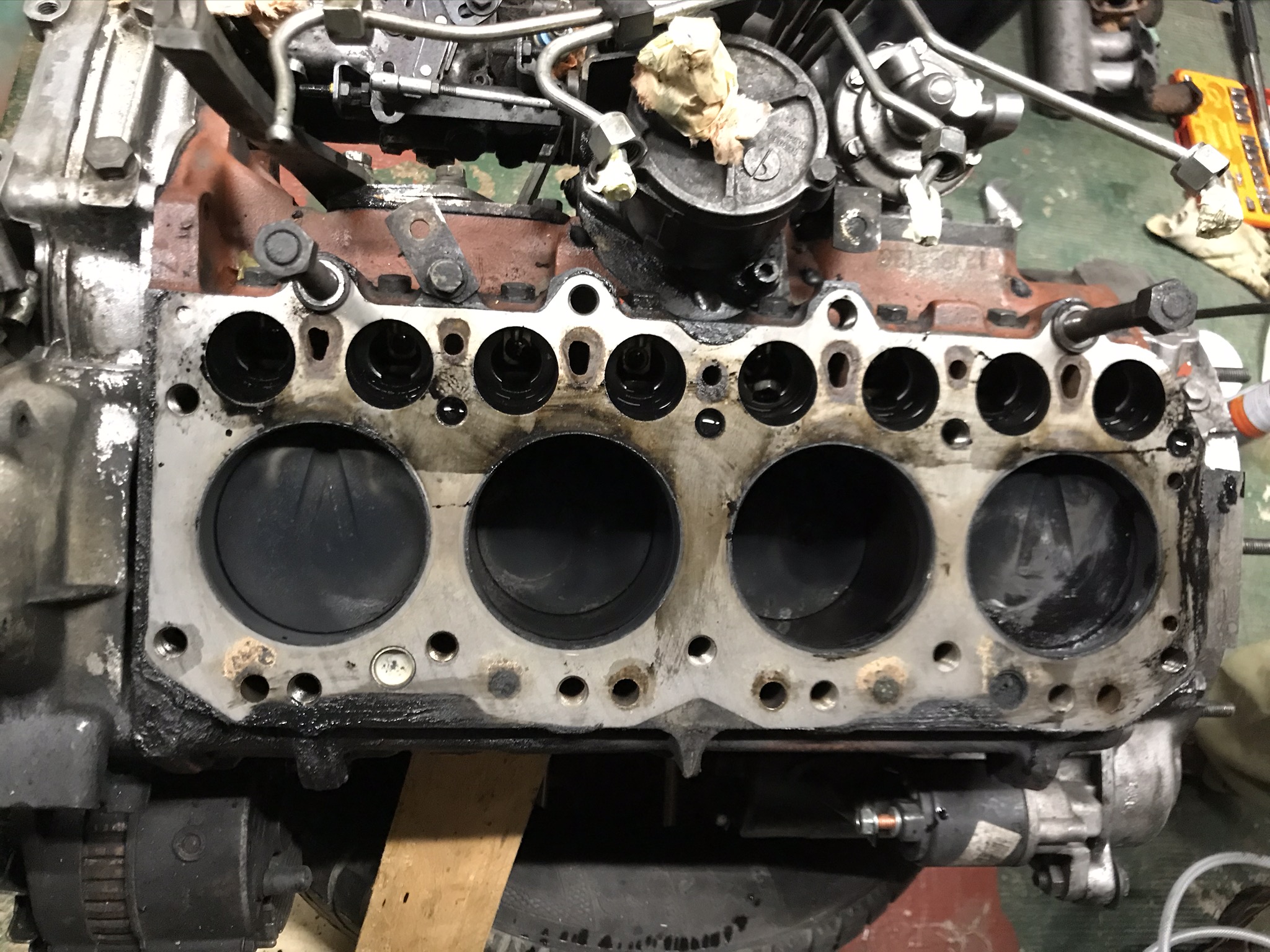

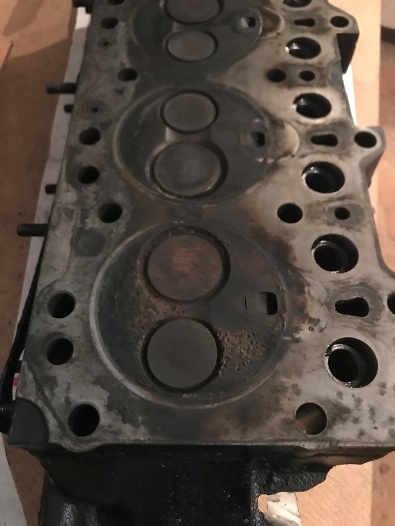

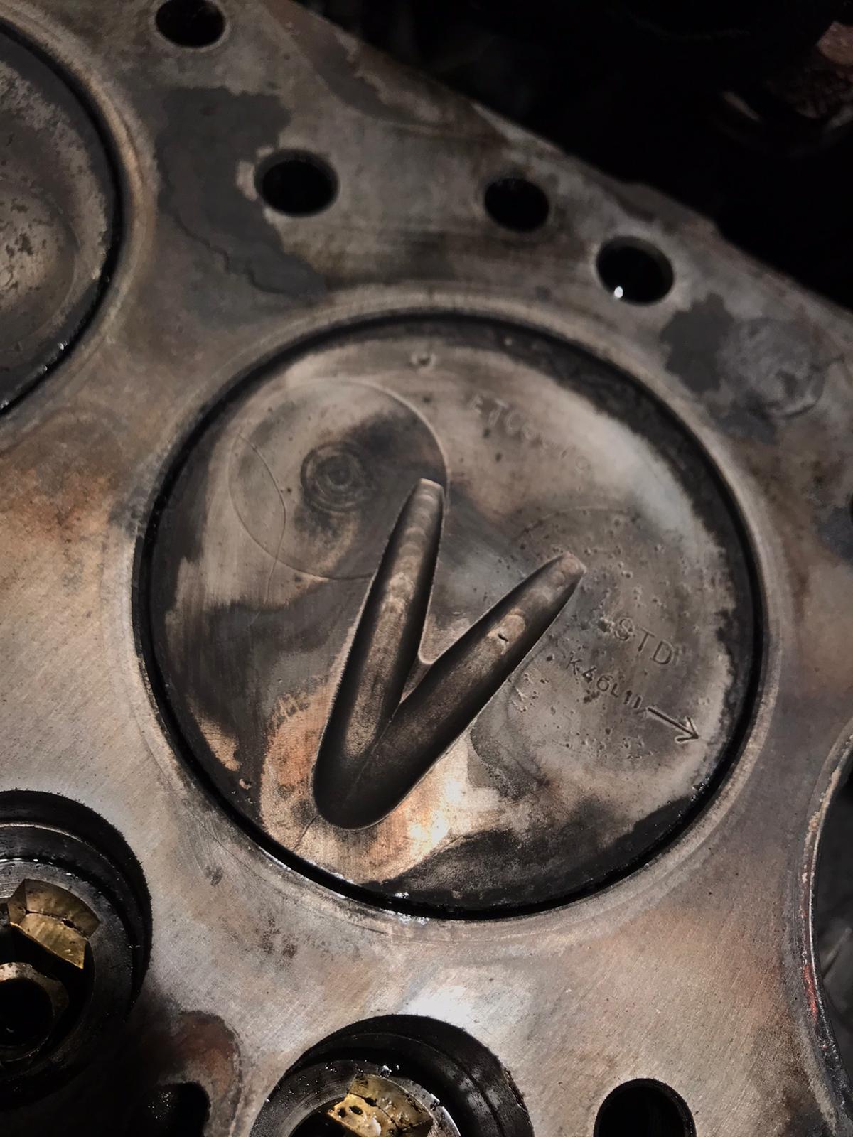

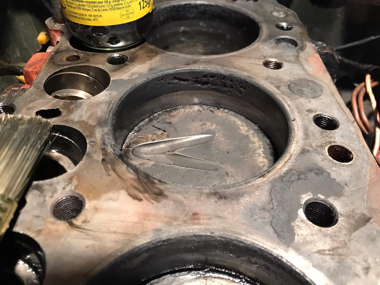

Finalement j’ai abandonné le changement de moteur, et j’ai déculassé...
Opération sans trop de difficulté et la culasse c’est décollée facilement , et le joint avec:
Ca c’est juste au déculassage, le 3 e cylindre est celui qui avait 10 de compression ( vs 25 sur les 3 autres): Après un décrassage rapide a l’essence : Le cylindre est attaqué (?) dans sa partie supérieure au dessus des segments: C’est le seul à être ainsi
Le joint de culasse au niveau du cylindre 3, apparement cassé et laissant passer de l’huile : Les pistons :
Cylindre 1 Cylindre 2 Cylindre 3 Cylindre 4 Et la culasse, piquée à la rouille sur le cylindre 1, des petites fissures au niveau des pre chambres : J’ai l’impression que tout les pistons ont une toute petite fêlure au niveau de la pointe du V?
Que pensez vous du joint de culasse? J’ai l’impression qu’il fuyait à pas mal d’endroits
A quoi peut être due les pertes de matière en haut du cylindre 3 ? La rouille sur la culasse au niveau du cylindre 1?
Jeremy

J’ai du faire une trentaine de km comme ça , mis a part la vapeur se dégageant du bloc aucun soucis particulier : pas de chauffe, pas de perte de puissance , et pas de mayonnaise ...koko a écrit : 17/12/2020 15:01 Bonjour,

Pas de perte de puissance tu dis. Donc c'est juste un joint de culasse, Contrôle ou fait contrôler et ou rectifier la planéité de la culasse, et remonte comme ça.
Les fissures sur les préchambres, sont normales, en apparence elles n'ont pas battue, donc n'y touche pas.
En faisant 1000km par an, c'est peut-être ça qui justifie les cavités en 1 et 3, avec en prime un joint de culasse un peu fuyard au niveau du liquide ce qui a pu provoquer ces cavitations.
Re: Depose / repose moteur 2,5d Defender
merci pour la réponse Lolo,

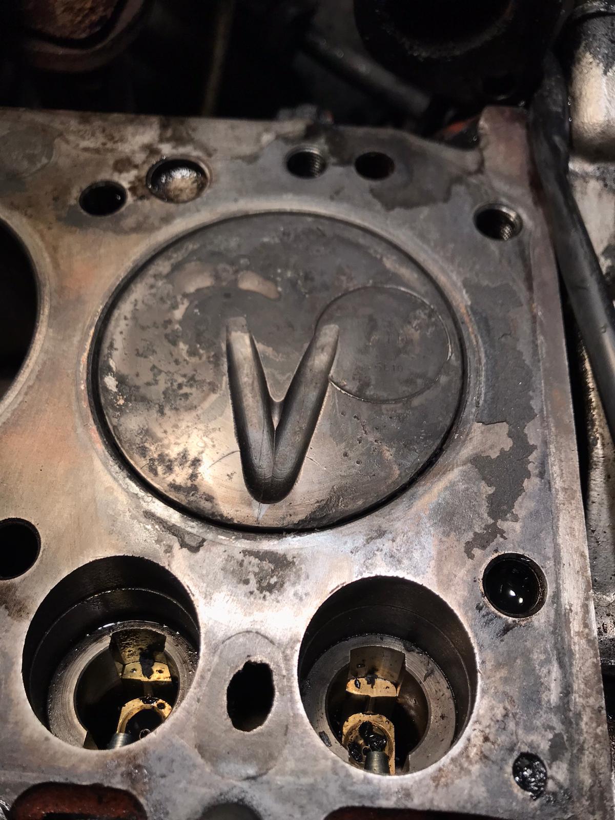

pour les marques dans le prolongement du V des pistons, tu penses que c'est des fissures ?
si il vaut mieux changer les pistons autant en profiter pendant que c'est démonté !
Jérémy
Jérémy

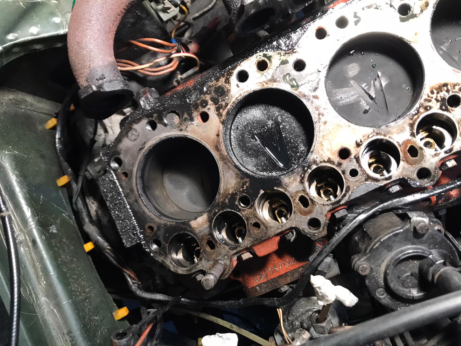

Autre question, comment je peux nettoyer tout ca ?
au cutter et avec une brosse métallique pas trop dure? je ne risque pas de marquer le plan de joint?

Salut ; Si tu veux re rouler a moindres frais , remonte comme ça avec un joint de culasse neuf !
Si tu veux refaire parfaitement ton moteur , il faudrait re chemiser (a cause du haut de cylindre n°3 bouffé) , replacer les pistons a cause des fissures et des empreintes de soupapes (d'ailleur faudrait trouver la cause !! ) ( pistons trop hauts , ressorts de soupapes affaiblis , joint de culasse pas adapté !???)

Les sièges de soupape, ils sont comment ? Et les soupapes ?
Quitte à avoir déculassé, une petite rectification des sièges pourraient être pas mal, non ?
Bonjour ,Jardeheu 972 a écrit : 01/02/2021 23:38
c'est compliqué a réaliser?
par contre vu que les pistons sont fissurés je réfléchi sérieusement a les changer, ce n'est pas le plus pratique mais ça doit pouvoir se faire par dessous sans déposer le moteur?
ça me permettrait de jeter un coup d’œil au bas moteur + gicleurs d'huile.
Le joint de culasse que j'ai démonté était apparement en une sorte de métal couleur alu, je n'ai pas retrouvé beaucoup de matière collée sur le bloc, il a l'ai moins épais que ceux que j'ai pu voir en composite. On dirait que le joint laissait passer un peu d'huile a pas mal d'endroit

Deux options pour les sièges de soupape.
Si peu abîmé, tu peux le faire toi même avec de la pâte à roder et un rodoir, si c'est beaucoup endommagé ou que tu ne souhaites pas le faire, tu fais faire le boulot par la boîte de rectification.
Pour le "faire soi même", il y a plein de tuto sur YouTube. Je conseille la chaîne de Matt Hugdel.

Changer les pistons, donc changer les coussinets des manetons et des paliers.
Donc contrôler voir changer la pompe à huile ou au moins le ressort du clapet de décharge.
La pochette de joints...
La facture et le temps vont grimper...
Bref cela va se finir en saga sur LRfaq... j'adore

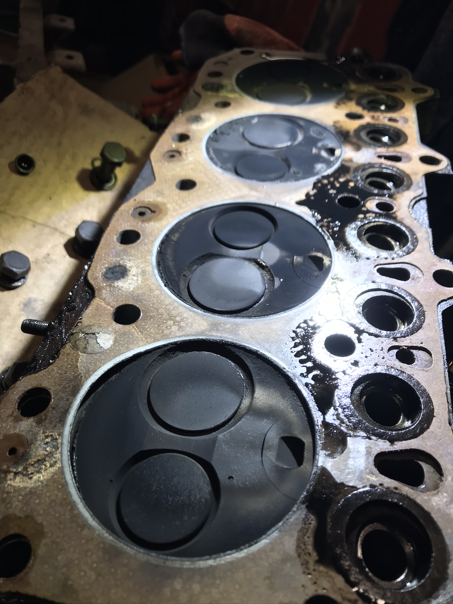

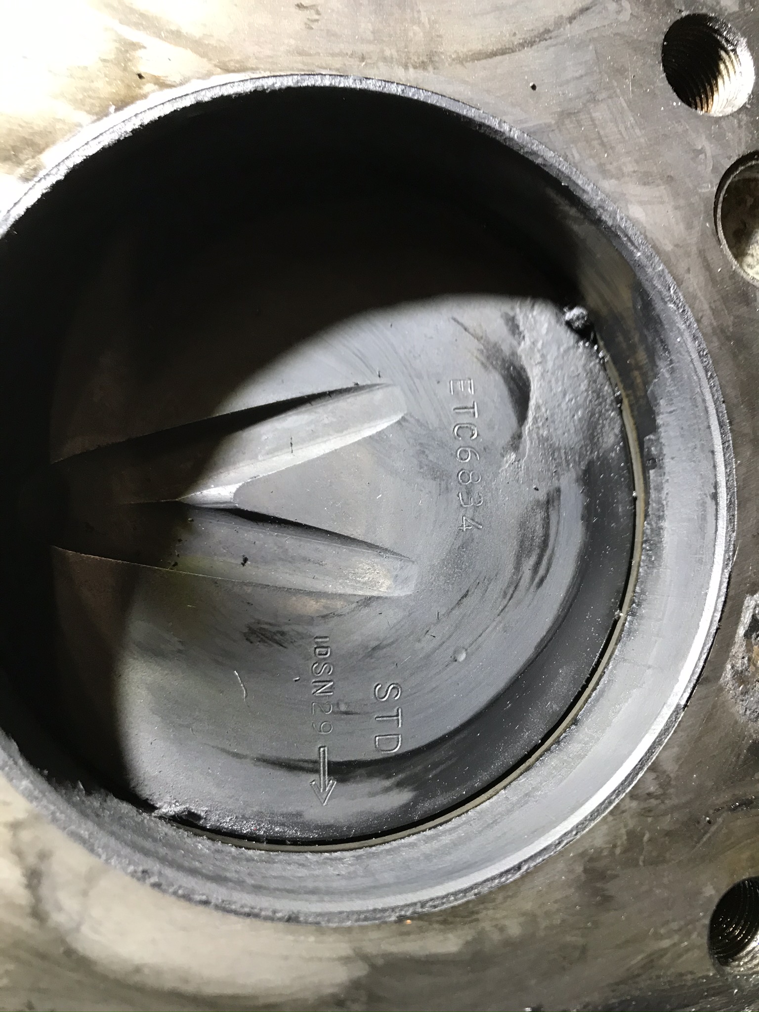

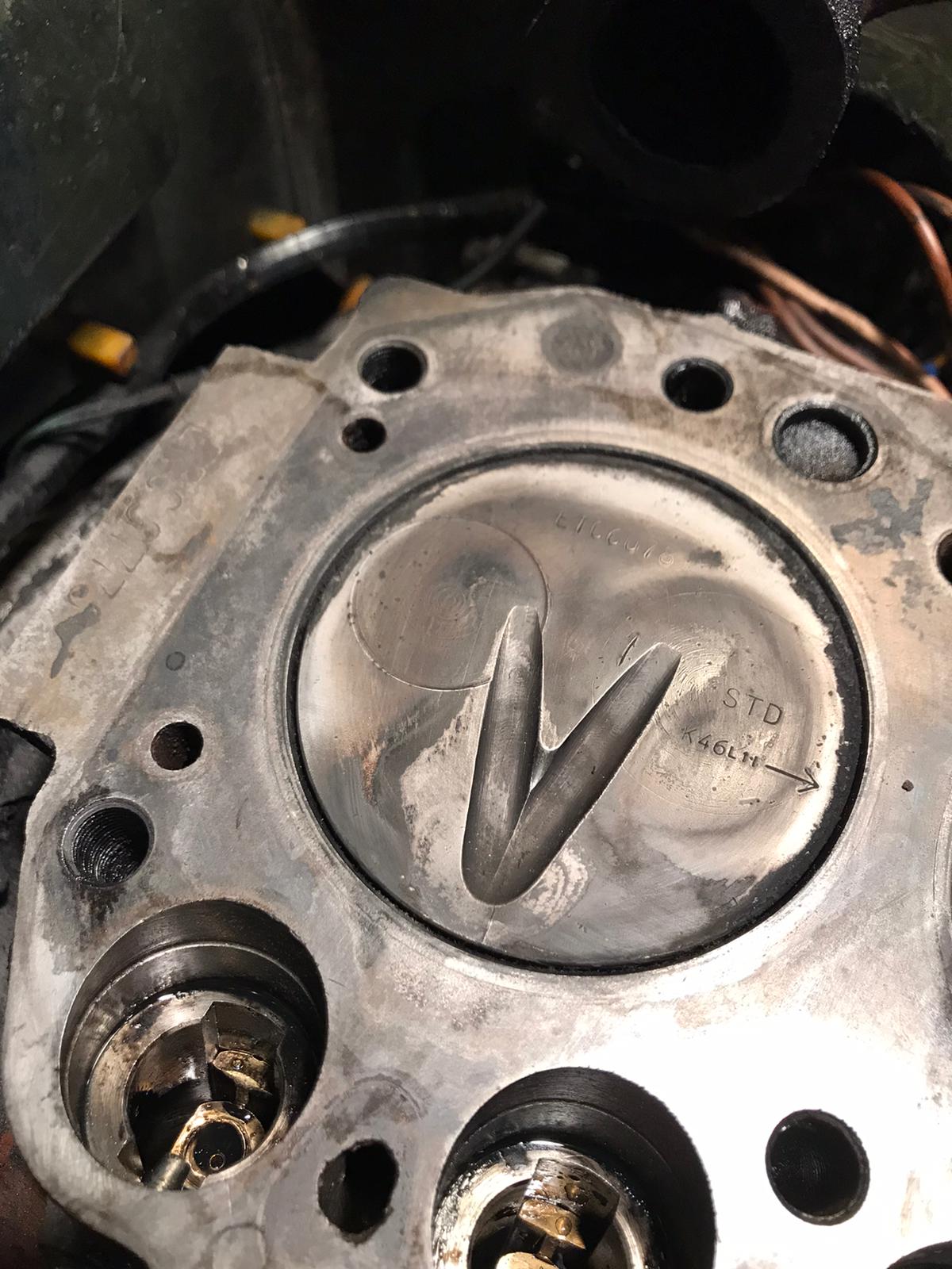

Suite des investigations...
j'avais trouvé un autre bloc 2,5d lorsque le mien a commencé a souffler, avec l'idée de les switcher...
mais quand j'ai pris les compressions du nouveau, elles étaient irrégulières entre 18 et 23 selon les cylindres, et avec un cylindre en dessous de 10.
Ce week end j'ai donc déculassé l'autre bloc pour voir l'état intérieur :
Il a l'air en trés bon état, mais je me demande si il n'a pas été refait? est ce que vous arrivez a voir si il a été réalésé / chemisé? les pistons sont a priori en cote standard, mais la référence (ETC 6834) ne me semble pas etre celle d'origine?
La culasse et sont joint sont en bon état, mais je me demande aussi si elle n'a pas été rectifiée?
J'ai testé la segmentation en versant un fond de GO dans les cylindres: j'en ai 2 qui se sont vidés en moins de 10 min, et celui qui n'avait pas de compression c'est meme vidé un peu plus vite. Mais comme je n'aavais jamais fais ce test je ne sait pas si cette durée est normale ou montre un pb de segmentation?
A priori je vais donc juste changer le joint de l'ancien bloc et le remettre en route, et essayer de voir pourquoi l'autre bloc manque de compression
Bonne soirée

Est ce que quelqu’un pourrait m’éclairer sur mes questions ci-dessus ?
Jérémy
Jérémy
Land 90 - 2,5d - 1984
- Messages : 1745
Salut ; Il arrive que les références évoluent pour une mème pièce ! il est écrit "STD" donc en cote d'origine .
Si le manque de compression du dit cylindre correspond au fait que le gazole s'écoule plus rapidement est peut-etre du fait d'un segment cassé ou collé !?
Dans ce cas il faut sortir le piston et vérifier .
