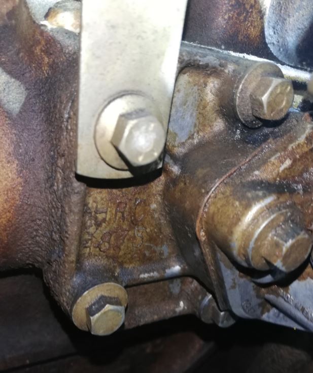

Je précise que le remplacement de la distribution n'avait rien avoir le problème, elle était juste arrivée à son kilométrage. C'est un garagiste spécialisé land qui a procédé au remplacement de la courroie.
Par rapport à mon problème de démarrage je vais commander la pompe de gasoil pour la remplacer.
Après vérification, sous la pompe il n'y a pas de cale. L'excroissance est directement sur le bloc moteur.
Re: Démarrage à froid difficile Def 200TDI
Tu compareras bien les pompes avant le montage de la nouvelle.
