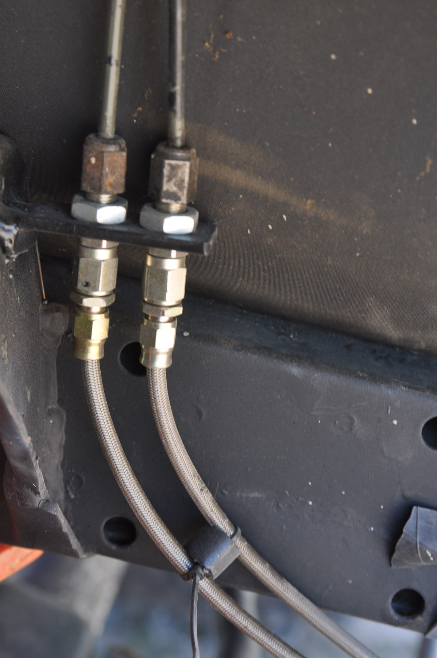

En fait, je cherche une solution élégante & efficace pour résoudre mon pb: sur la caisse de mon Range, les raccords sont en AR des chapelles (AM > 92). Or, sur les pivots de mon nouveau pont, les raccords sont orientés pour aller en AV des chapelles (style Disco). C'est ballot! :sm1:
Aussi, je persiste: on ne peut pas déposer un pivot sans devoir ouvrir le circuit de freinage. Ou alors, il faut déposer la plaque sur laquelle les raccords sont fixés, donc desserrer l'axe sup du pivot. Et là, toute la graisse se barre! :sm20:

Ludvik a écrit : En fait, je cherche une solution élégante & efficace pour résoudre mon pb: sur la caisse de mon Range, les raccords sont en AR des chapelles (AM > 92). Or, sur les pivots de mon nouveau pont, les raccords sont orientés pour aller en AV des chapelles (style Disco). C'est ballot! :sm1:
Ha! les ranges, c'est la misère... :wink:
Mais en se débrouillant bien, aucun liquide ne sort, relis ça pour mémoire:fuite d'huile boule de pivot avt

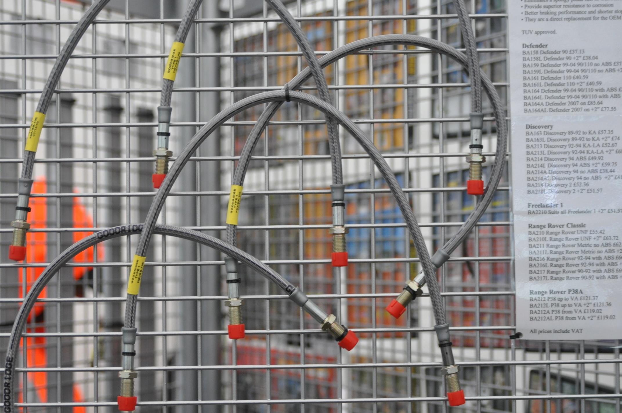

Sinon, voici ce qui m’intéresse: http://www.extreme4x4.co.uk/acatalog/DI ... hosesdisco :sm2:

En fait, les modèles avec banjo concernent le Disco II. £21,20 pièce quand même! :sm1:
Ca doit valoir le coût de regarder à les faire faire en France... :|
