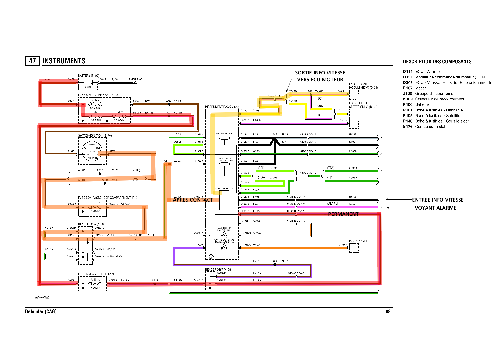

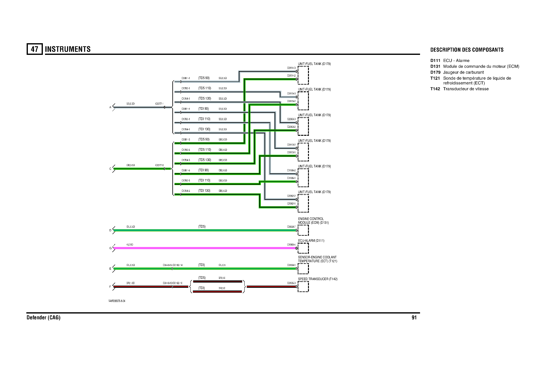

Re: Problème Compteur
Comme tu le vois, il y a deux alims qui arrivent au compteur: un + permanent, et un + après contact.
Vu que le kilométrage est affiché, le + permanent doit être ok... Pour le + APC, c'est moins sûr!
Ensuite reste à vérifier la continuité du fil noir/rouge, qui amène l'info vitesse au compteur.
Restera à vérifier aussi, bien que celui-la ne doive pas créer ce problème, le fil vert clair/bleu qui envoie le signal modifié de vitesse à l'ECU moteur (qui sert à la gestion moteur et au cruise-control).
Bonne recherche...

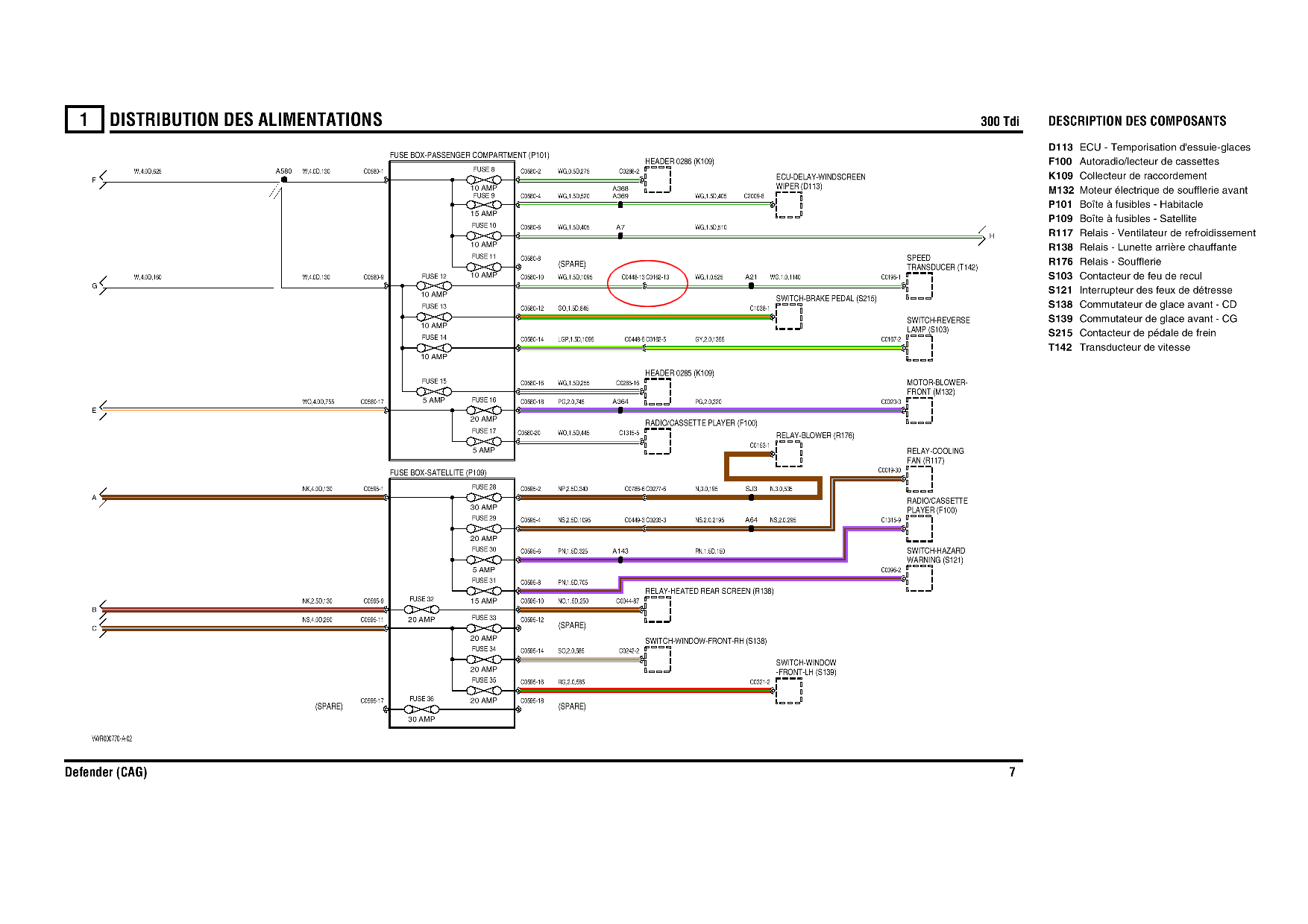

Hello, les land'copains...
J'ai une petite question à propos des diagrammes électriques...
Sur ces derniers, on trouve des chiffres code etc....Il y a les longueurs et couleurs des faisceaux le long des fils , les connecteurs mais il y a des points marqués en A, B ou S ...
A quoi correspondent ces points ?

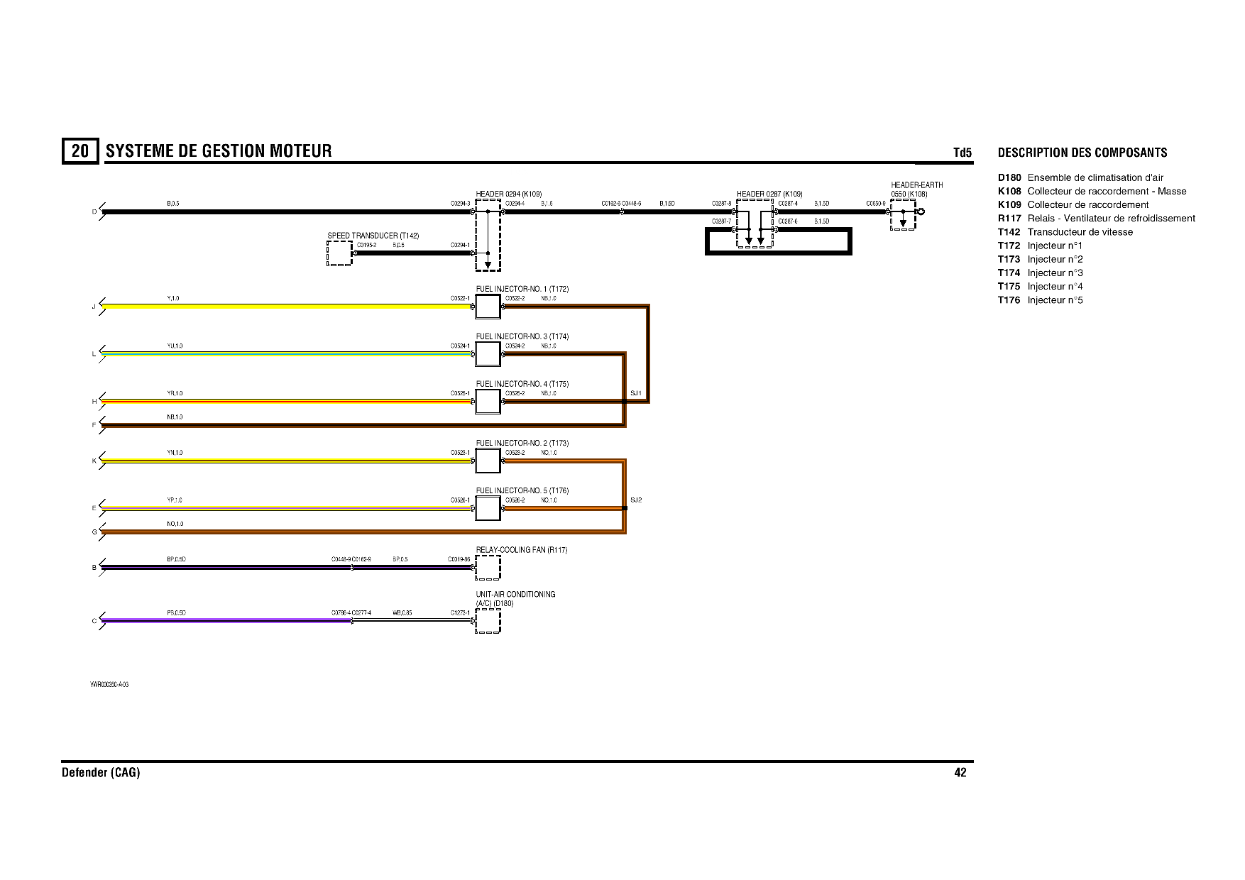

Par exemple : sur ce schéma, les points entourés....
- Fichiers joints
shémas electriques.pdf- (3.42 Mio) Téléchargé 192 fois

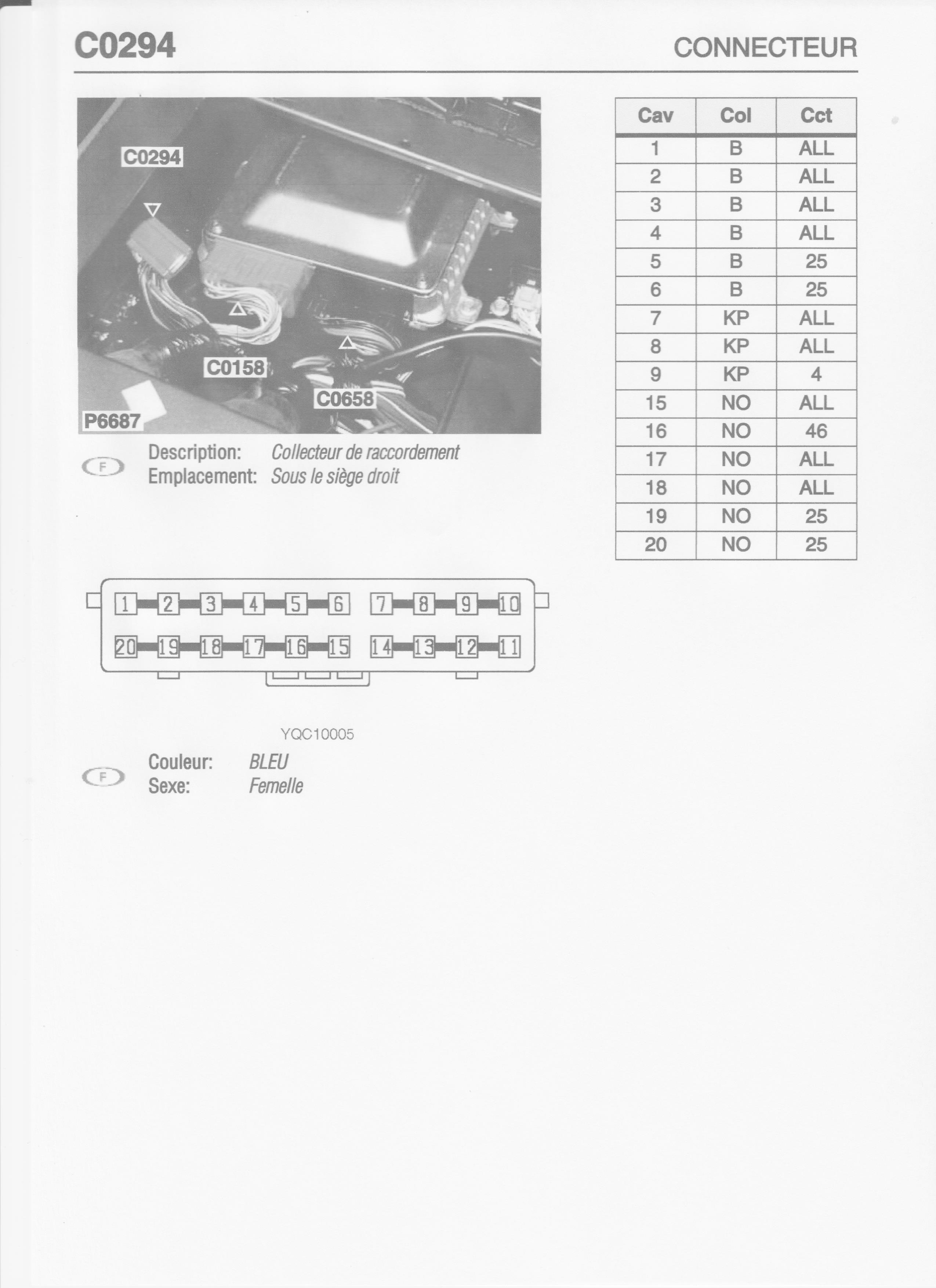

Je me pose cette question car il est des connections qui pourraient me permettre de trouver mon bug mais que je ne retrouve pas.
Je vous donne les shémas
Sur ce shéma, je vois le HEADER 0294 dans lequel je vois un raccord entre le transducer, le contacteur de recul (fil vert et jaune)
Mais quand je vais voir ce connecteur sous le siège passager, je ne vois pas ces fils ?????
Visiblement, les schémas que tu as sont ceux du Def de 99... Sur la version 2002, il y a des "bricoles" qui ont changé...
Sur le 2002, l'alim vient du fusible 12 de la boite à fusible (devant le levier de vitesses) passe par le connecteur C0448, et la masse comme sur le 99 vient du header C0294-1, qui elle-même vient du header C0287-8 sur le 2002 et C0287-5 sur le 99...
Moralité:
Voir si tu as bien 12V entre le fil noir et le Vert/jaune au niveau du capteur...

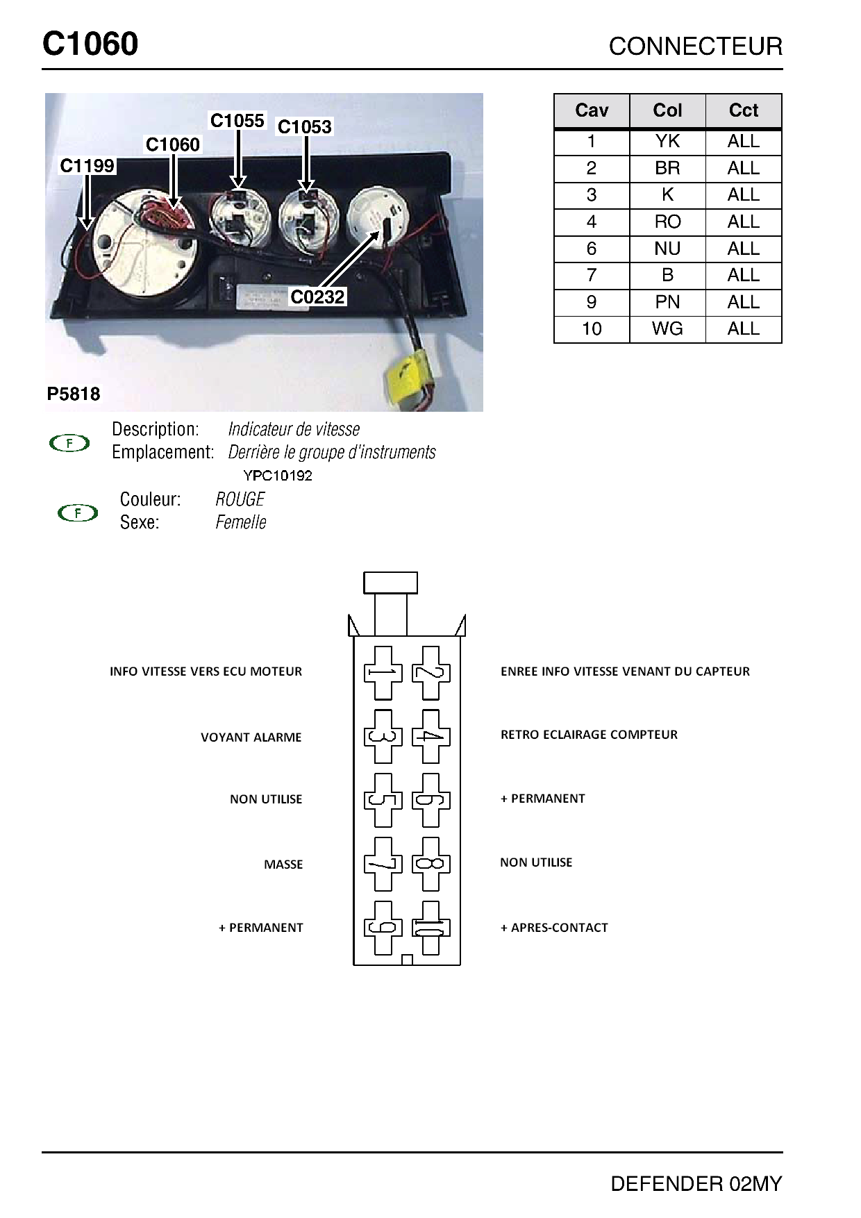

Tout d'abord, on va parler du fil Vert/bleu....
Euh??? comment dire???? .... j'ai fait une connerie sur le schéma! Ce n'est pas la liaison d'info de vitesse compteur/ECU, mais l'info de température servant au mano de tempérture (venant de l'ECU).... La faute à la vue qui baisse ou Aloïs, ou les deux!
J'ai refait le schéma, et je l'ai reposté en lieu et place...
Le fil renvoyant l'info de vitesse sur l'ECU est le fil Jaune/Rose en C1060-1...
Mais le raisonnement est le même: pas d'info en entrée = pas d'info en sortie.
j'ai relu un peu plus profédemment ton post au sujet de ton précédent problème. Notamment au sujet du header C285.
Est-ce qu'à présent tes jauges fuel et température sont OK? (tu semblais dire à l'époque que le compteur refonctionnait aussi...)
Je pense qu'il serait bon de faire un point:
Mesurer les tensions directement sur le connecteur, même compteur débranché entre:
C1060-6 (+permanent) et C1060-7 (masse) = 12V
C1060-9 (+permanent) et C1060-7 (masse) = 12V (En effet il y a deux entrées en + permanent...)
C1060-10 (+après-contact) et C1060-7 (masse) = 12V

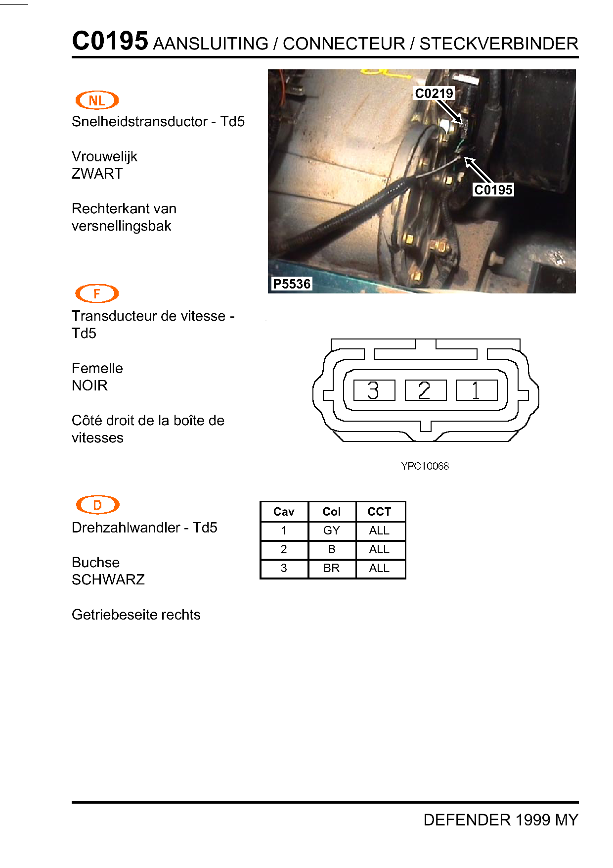

Ensuite mesurer les tensions directement sur le connecteur du transducteur de vitesse entre:
C0195-1 (+ après-contact) et C0195-2 (masse).
Après, resterait à regarder entre C0195-3 (signal) et C0195-2 (masse), si en tournant doucement l'axe du transducteur, on passe bien de 0 à 5V.
Si comme le dit LØLØ, c'est bien un relais reed (et non une bobine), tout ça est lisible avec un multimètre...
Si on voulait tester le compteur, là, idéalement il faudrait un générateur de fonctions... Alimenter le compteur sur l'établi avec les 3 12V requis, et injecter des créneaux 0/5V... En faisant varier la fréquence, on devrait voir la vitesse en km/h varier également...

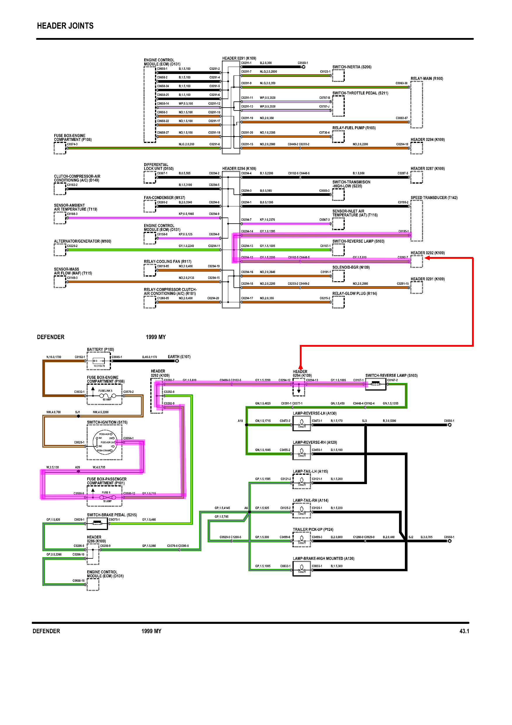

Aaaahhhh! intéressant ça!boston a écrit : 11/03/2021 8:18 Les seuls trucs qui déconnent toujours sont donc mon compteur (le rétro éclairage et affichage des kms marchent) et aussi un petit problème sur mon feu de recul mais je dois vérifier cela.
Regarde ça:
L'alimentation du feu de recul a la même origine que celle du transducteur de vitesse....
Pendant qu'on y est: pas de souci de charge batterie?
Reste à trouver où est logé C0294... Il y a dans le Rave quelques oublis, erreurs ou incohérences...
Sur le 99 ce connecteur existe, puisque présent sur les schémas... mais pas de vue du connecteur, ni de sa localisation.
Sur le 2002 il existe sur le schéma, mais câblé différemment. On en a une vue et sa localisation (dans le compartiment ECU) mais pas avec les mêmes couleurs...
Je pense malgré tout que C0294 sur le 99 est logé dans le compartiment ECU... à vérifier si les emplacements des cosses et les couleurs de fils correspondent bien au schéma du 99...
Pour la jauge, une certaine inertie est prévue, de manière a éviter des variations trop brutales... à voir, mais je pense qu'il ne faut pas trop s'inquiéter...

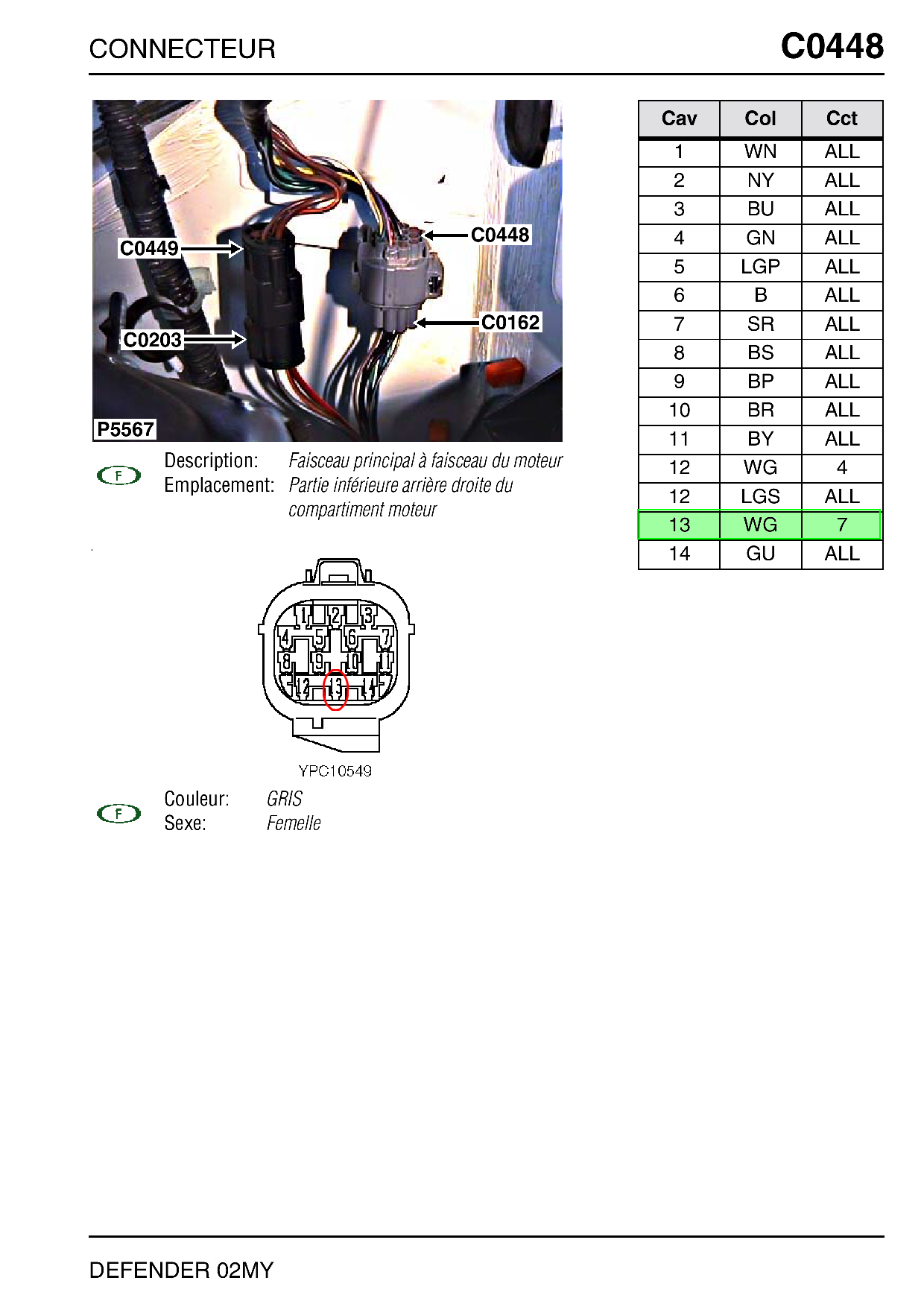

Volta, merci pour ton travail de recherche. J'ai la localisation du C0294. Il est bien dans le compartiment sous le fauteuil passager, près de l'ECU mais il n'y a aucun fil vert et jaune en C0294/11, 12,13,14. J'ai tout de suite tenté de trouver cela mais nada......sur mon modèle, je pense que cette connexion existe mais pas en C0294....
