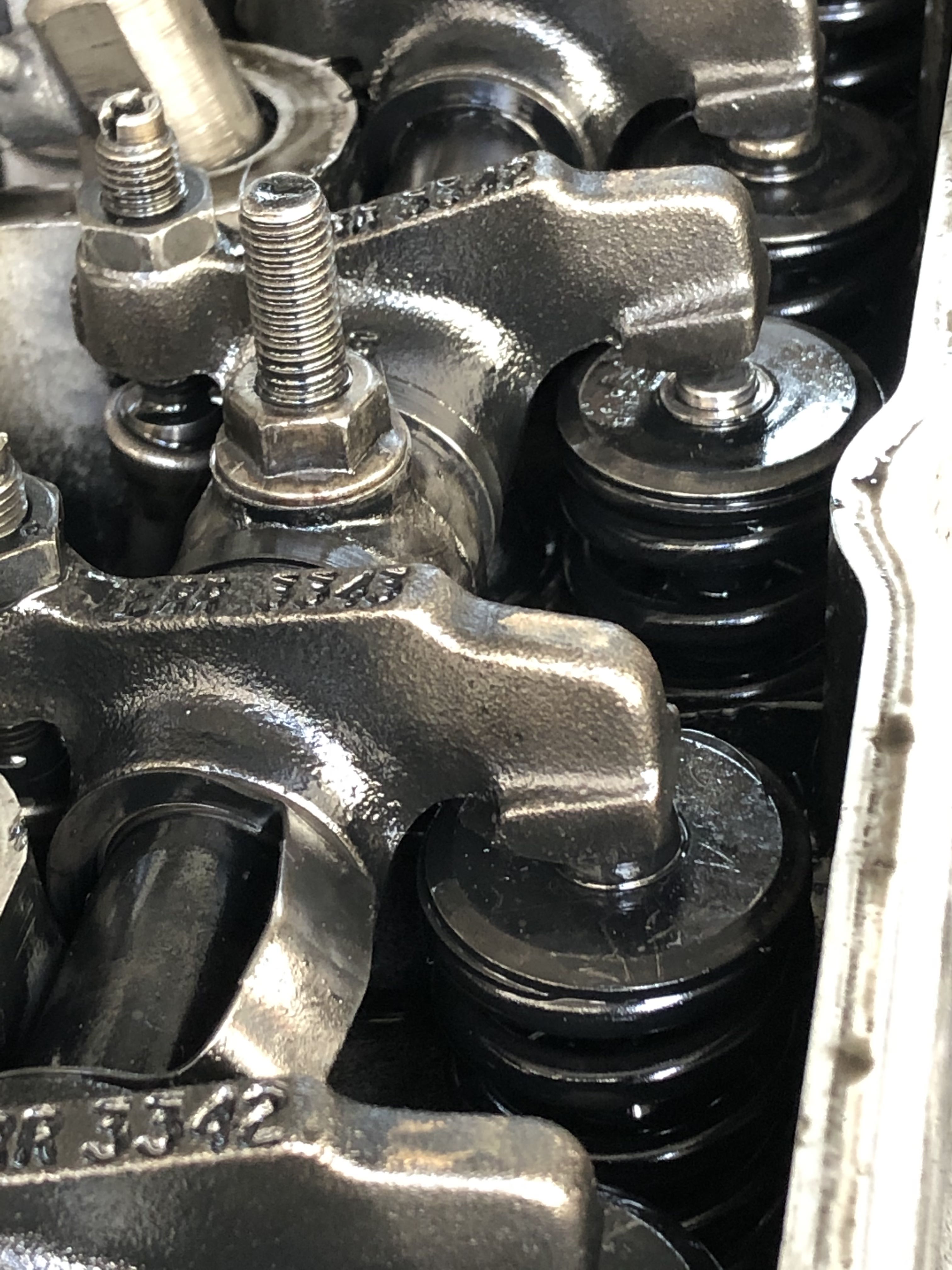

Peut-être un problème sur une soupape.
Peut-être le joint de culasse sur le dernier cylindre contre le tablier. Essaie de passer ta main au niveau du tablier entre la culasse et le bloc voir si tu sens une fuite de compression. Bien que sur un disco cela ne doit pas être très commode contrairement au def ou on a plus de place et de visibilité a ce niveau là.
Vois aussi le joint de collecteur, ce serait un moindre mal par rapport au deux cas précédents.
Ton pof pof, varie-t-il avec le régime moteur ?
Est-ce que cela le faisait avant que tu regardes sous le cache culbuteurs ?
Non, c'est sourd, peut être plus comme un souffle qu'un "pof" ..
Non pas du tout.. J'ai l'impression en bon "apprentis" que j'ai déréglé mon moteur. Tout allait bien avant mon réglage de jeu et le changement de tige de poussoir.
On peut éliminer le joint de collecteur, je l'ai changé il y a un mois.
Après il démarre correctement et ne fume pas. peut être une pastille de queue de soupape qui s'est barrée si mon passage gras est un peu trop gras. Je suis opiniâtre, je reprends mon réglage demain.

legir a écrit : 06/03/2021 23:23peut être une pastille de queue de soupape qui s'est barrée si mon passage gras est un peu trop gras.
Un réglage un peu gras qui ferait qu'une pastille tombe, serait étonnant. Maintenant qu'il y est un défaut sur l'une des soupapes pour un défaut initial de positionnement d'un des éléments de chaîne de commande vis de poussoir/poussoir/galet/tige/culbuteur/vis de réglage/pastille/soupape. Car une soupape qui ne s'ouvre pas peut faire pof pof une soupape qui reste ouverte fait plutôt pfeet pfeet, si je puis dire, car les bruits, sont évidemment pas évident à faire ressentir par écrit. Par contre le bruit devrait varier en fonction de l'accélération.
Peut être que tu peux poster une vidéo du bruit, avec une ou deux petites accélérations.

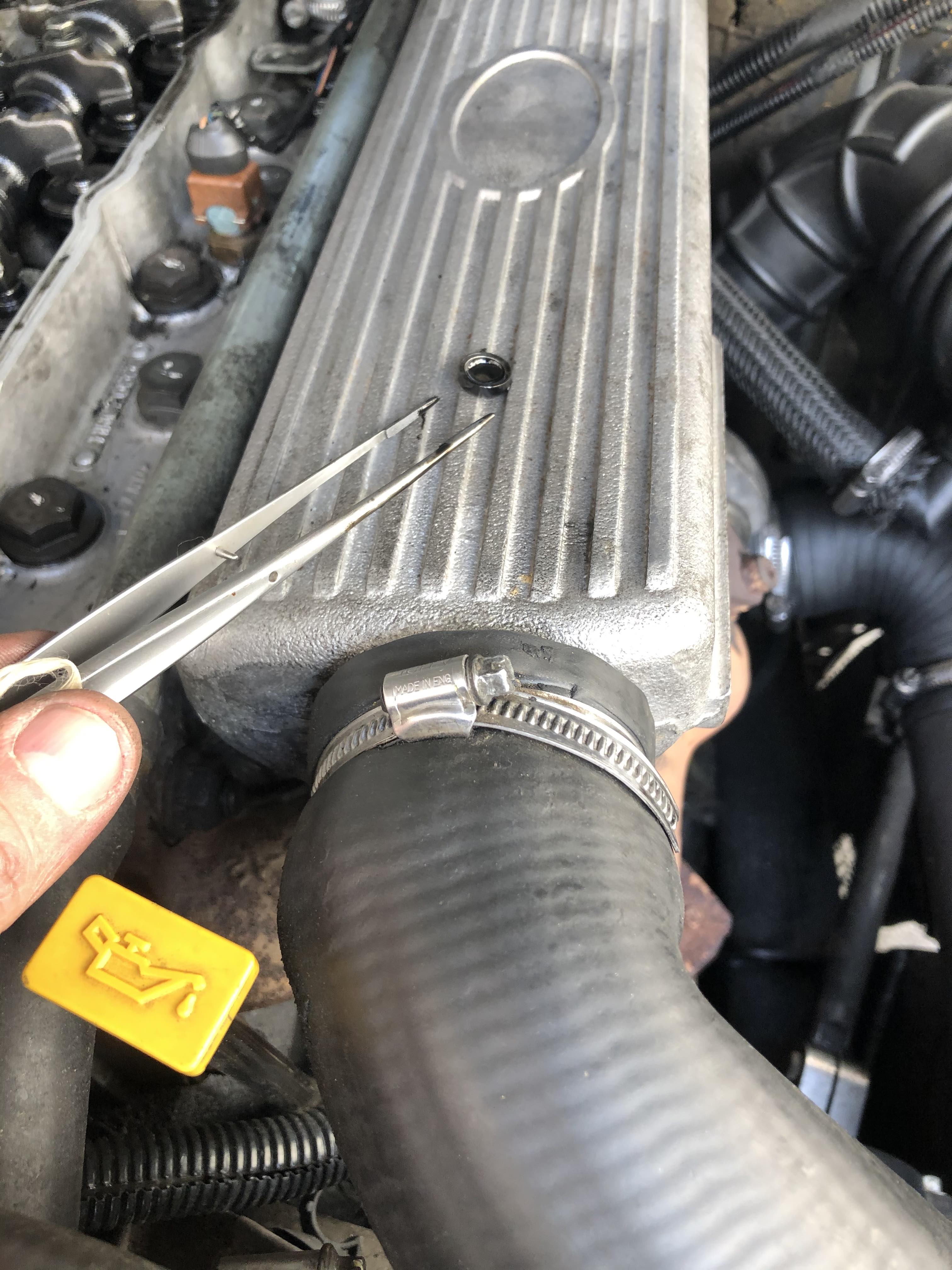

Nous avions raison tous les deux : c'est bien une pastille qui s'est fait la malle, mais parce que j'ai fait une boulette, à savoir, que je n'ai pas serré l'écrou sur le culbuteur après réglage. Le culbuteur se promenant, la pastille en a profité pour s'évader. Donc tu avais raison, ça ne part pas comme ça.
Et il m'a fallu un moment pour la retrouver, alors que je ne l'espérais pas. Elle est allée se fourrer au bord d'une cheminée de tige poussoir en équilibre :sm1:
Les conséquences auraient pu être funeste.
Il m'a fallu patience et une pince de précision pour rattraper ma connerie. Moral : quand on fait de la mécanique, il ne vaut mieux pas être distrait par autre chose.
j'en ai profité pour tout revoir niveau réglage. Serrage des écrous de poussoir culbuteur au couple : 16 Nm
Nettoyage plan de joint, remontage cache culbuteur et serrage au couple : 10 Nm
Tour de clé et miracle, tout est rentré dans l'ordre. Quel doux bruit de ronron. Un seul mystère est resté entier : celui consistant à faire le réglage en faisant tourner la roue.. La roue reste bloqué avec 4eme enclenchée. J'ai essayé en mettant mon sélecteur sur neutre et la ça tourne dans le vide. J'ai essayé en levant tout le train avant, même chose. Impossible de faire tourner une roue en 4ème. Mais bon, douille de 27 sur vilo et cliquet .... Voila
