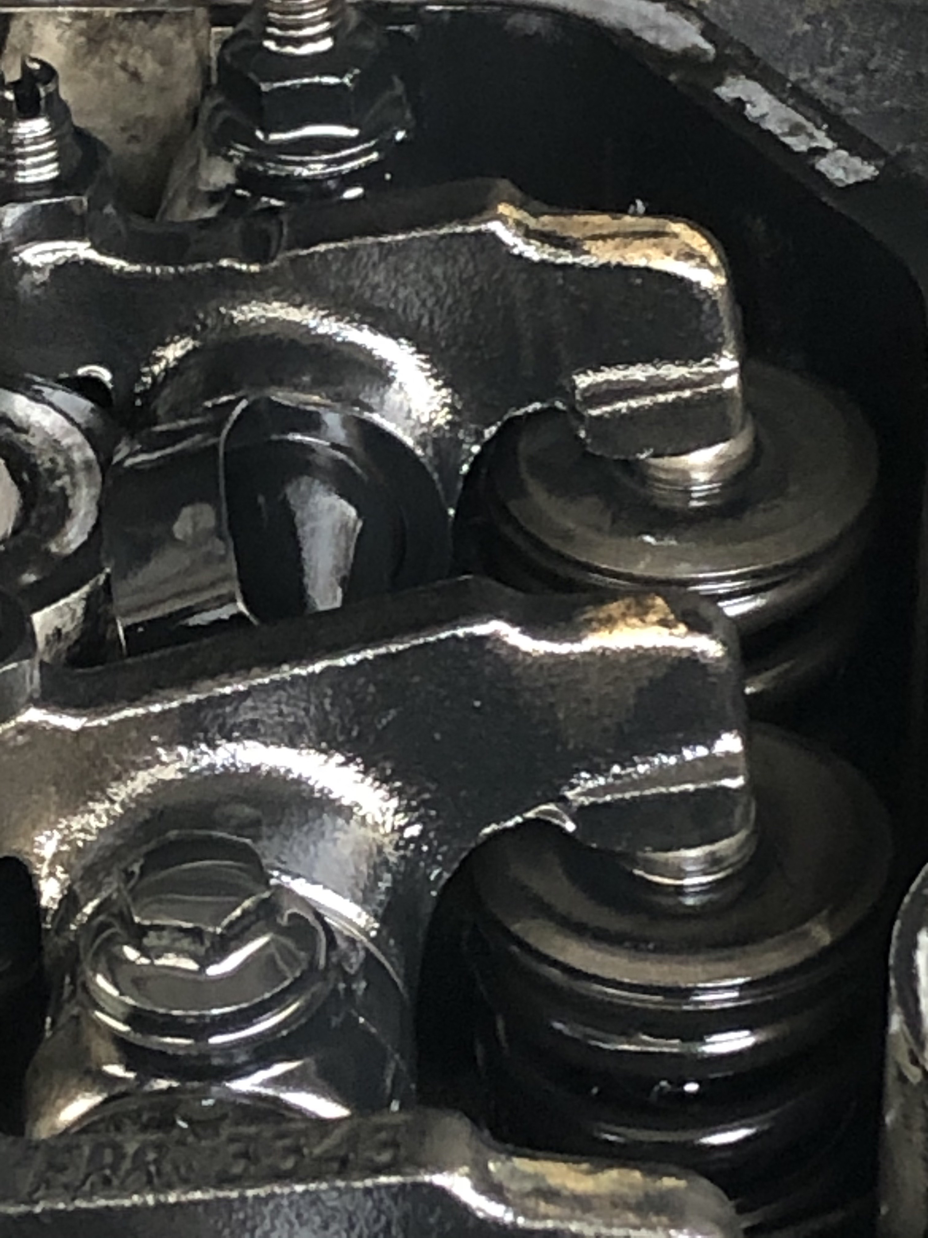

Dans le cadre de ma poursuite maniaque de toutes fuites suspectes, j'ai constaté que j'avais des dépôts graisseux sur mes vis de culasses. Tout d'abord, j'ai suspecté un possible début de joint de culasse, à priori, je n'ai pas de fumée suspectes à l'échappement, mon LDR reste à niveau constant et aucune hémorragie d'huile. Après observation quasi obsessionnelle, j'ai remarqué que mon joint de cache culbuteur suinté surtout vers le tablier. J'ai décidé de le changer et ce n'était pas une dépense fantaisiste car mortifère et craquelé.
Cependant, alors que j'étais en train de nettoyer méticuleusement mon cache culbuteur j'ai senti sous le doigt que le métal était entamé sur la face interne :
et par correspondance le culbuteur correspondant est lui même entamé...
J'ai utilisé l'outil recherche sur le forum : cela pourrait il être dû à un jeu excessif ? Donc si je suis dans le vrai : vérifier la présence des pastilles métalliques sur les queues de soupapes et dans la foulée régler le jeu des culbuteurs ?
Mais est-il possible que cela vienne d'une tige poussoir qui serait trop usée ?
J'avoue que vos avis seront les bienvenus. Merci à tous

Peux tu nous remettre les photos avec une meilleur résolution. Là elles restent sous forme de vignette, de 6 kio environ, alors que tu peux héberger des photos jusqu’à 1 Mo.
Sinon, vérifie en faisant tourner ton vilebrequin sur deux tours, que le jeux du culbuteur est correct en le vérifiant à chaque demi tour de vilebrequin ( passe une vitesse et pousse ). Contrôle aussi la tige de culbuteur et vérifie la forme du culbuteur et d’éventuelles fissures. Contrôle également le serrage de la rampe de culbuteur, de préférence avec une clef dynamométrique et un rapporteur d'angle en desserrant puis en resserrant au couple prescrit (5 Nm + 50°).
Vois aussi cette inter la vis du poussoir bronze desserrée ou cassée ou le poussoir cassé : DISCO 300 TDI CULBUTEUR

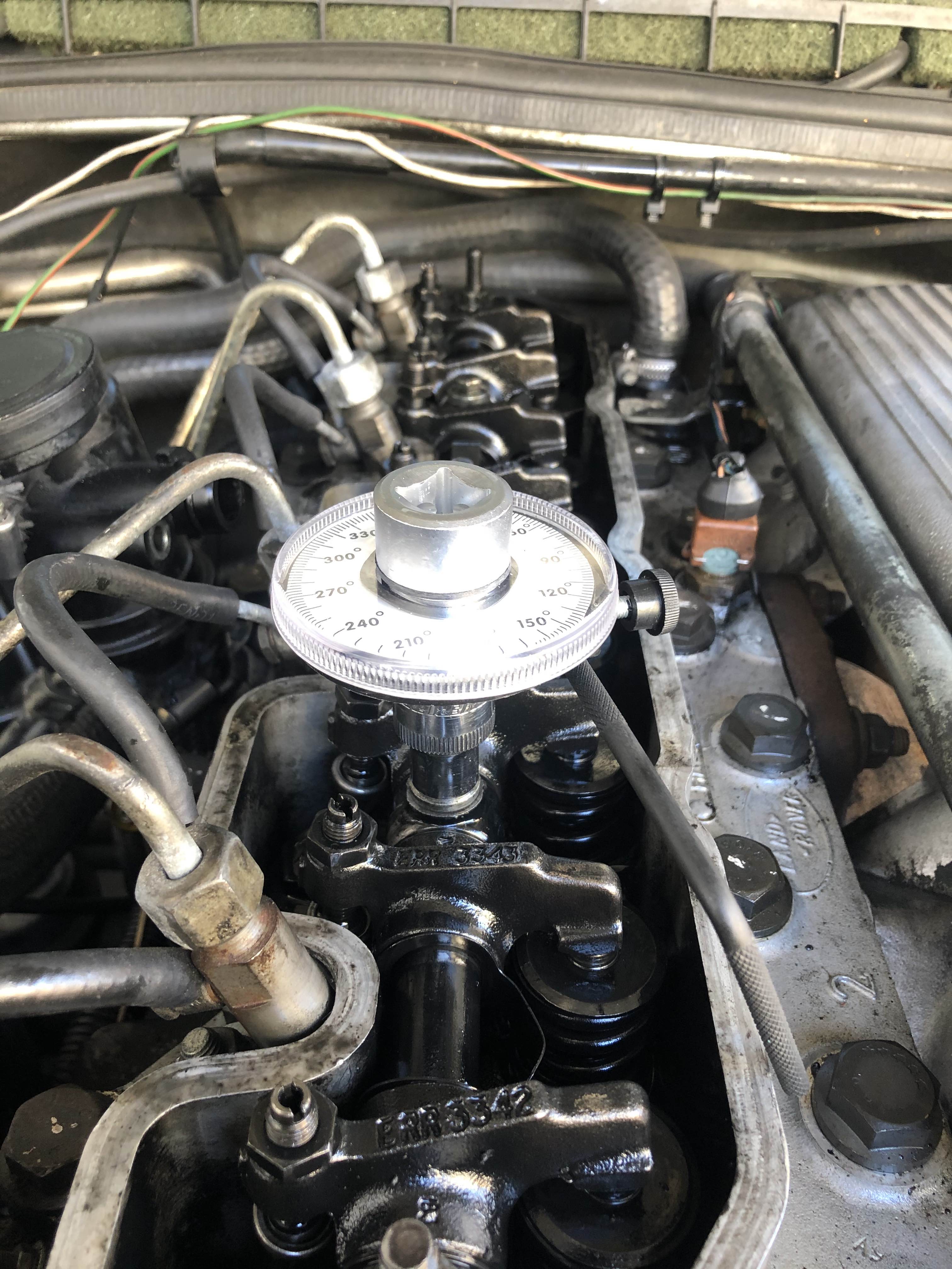

J'ai mis des images de meilleures résolutions. Ok merci, demain je m'attelle à régler ce problème. Il faut que je me procure un rapporteur d'angle que je n'ai pas.
Merci beaucoup pour tes conseils.

Salut,legir a écrit : 01/03/2021 23:02 Salut Lølø,
Tu peux faire ça l'oeil, ou en faisant des repères, 50°, cela correspond presque a un pan d'un écrou . Vois le chapitre 7c de ce merveilleux thème : Le serrage d'une vis pour les nuls
