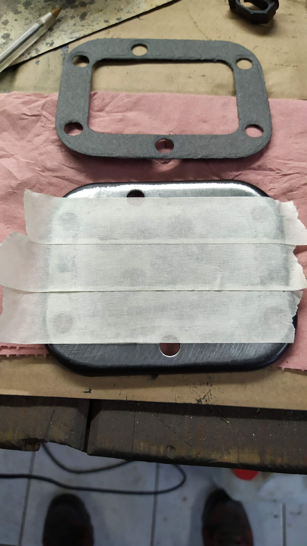

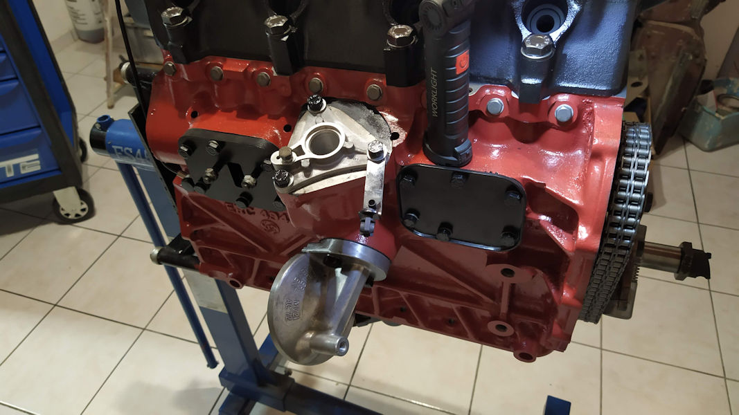

Pose des plaques latérales sur le moteur et préparation des plans de joint.
Scotch de carrossier :
Traçage de la forme du joint :
Découpe à la forme du joint :
La pâte à joint est uniquelment là où elle est nécessaire :
Mise en place, même technique pour la plaque recevant la pompe à essence.

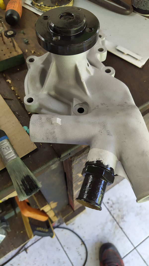

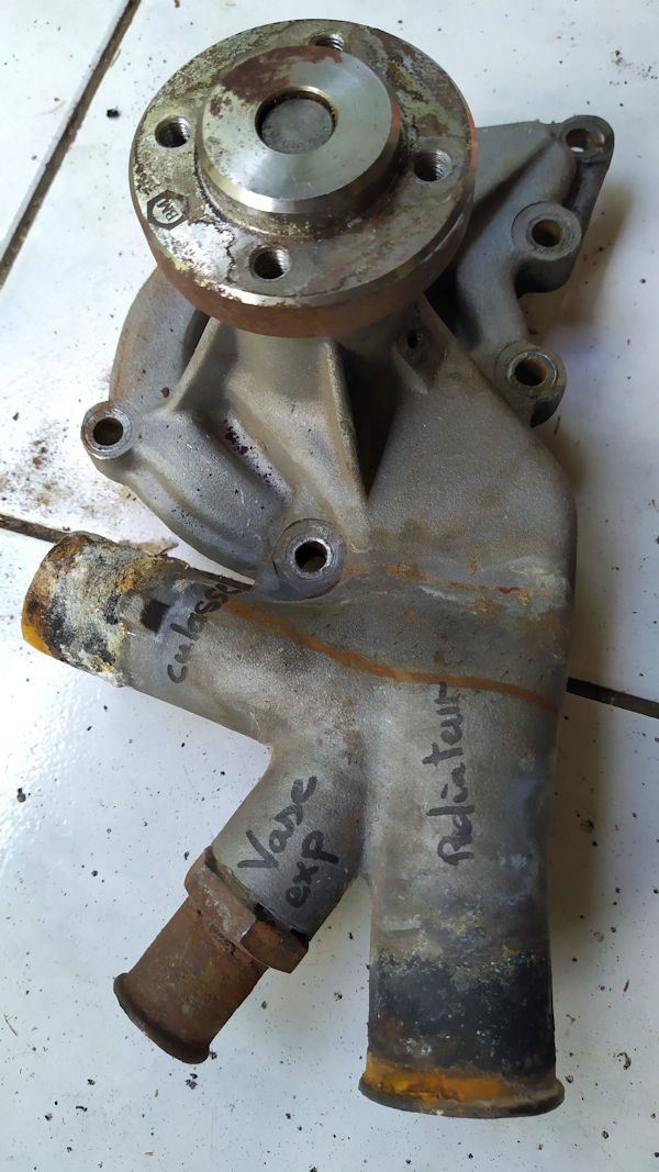

La pompe à eau avant :
La pompe à eau après :
La poulie doit y passer aussi :

Un bon nettoyage de la pompe à essence est nécessaire.
Après inspection, la commande d'un kit joint apparait évidente.
Jardeheu 972
Messages : 405
Localisation : Martinique
Je me demande bien à quoi sert cet évidemment ?
Il y a un plan de joint et de quoi mettre trois vis. A noter que les trous ne sont pas taraudés.
Cela serait-il une fonderie commune à plusieurs blocs comme le 2.25 ess et le 2.25 D et non utilisée sur le mien ?
Merci pour vos réponses.
Jardeheu 972 a écrit : 09/03/2021 3:15 Je me demande bien à quoi sert cet évidemment ?
Il me semble que c'est pour fixer le support de pompe de DA.
Jardeheu 972
Messages : 405
Merci LØLØ ! ;-)
Je n'en ai pas sur mon "camion", voila pourquoi je ne savais pas à quoi cela pouvait bien servir.

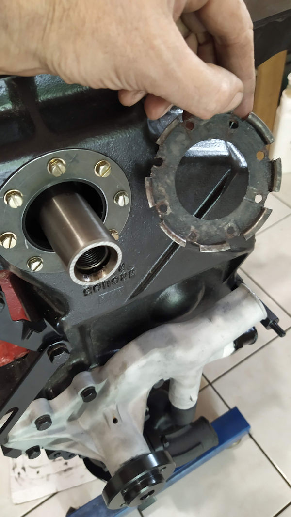

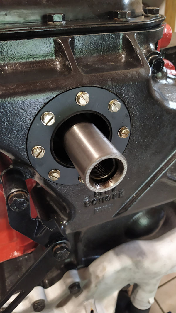

Fabrication de la plaque de retenue du joint Carter de distribution/Poulie de vilebrequin :
La nouvelle plaque et l'ancienne côte à côte:
Les trous dans le carter ne sont pas bien répartis. Pas tous sur le même rayon et distribution angulaire aléatoire...
Bref, j'ai dû y aller par approche.
Poulie remontée.

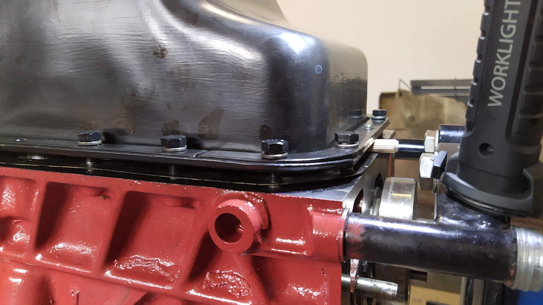

Pose du carter d'huile.
Le nouveau joint n'a pas les trous de passage pour la visserie pile poil à la bonne place.
Avec beaucoup de tendresse, j'ai pu le monter sans le déchirer. Ouf !
Serrage au couple respecté.

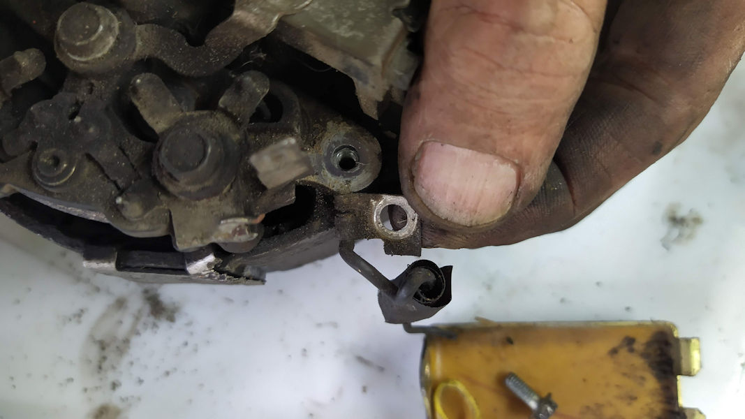

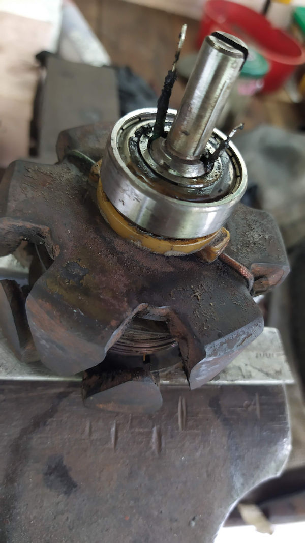

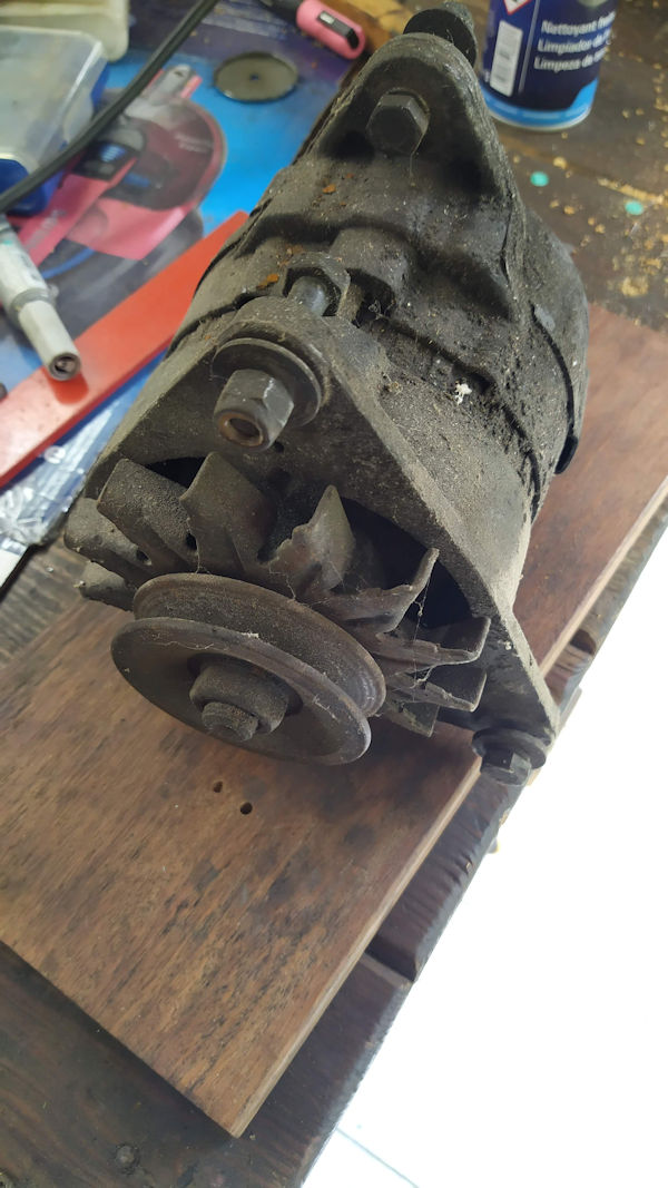

Rénovation de l'alternateur.
Après inspection, il apparait que les roulements ont un jeu excessif. Prix des roulements, 3.30€ pièce, prix de l'alternateur un peu plus de 100€. Bon, ben au boulot.
Dans son jus :
Après un premier nettoyage rapide :
Damned, il faut dessouder les collecteurs.
Ca ne marche pas au fer à souder, pas assez de puissance. J'ai dû utiliser le chalumeau.
Le reste sort assez facilement. L'usage d'une presse est nécessaire pour sortir les roulements proprement.
Après un second nettoyage
Il y a du monde quand même...
Roulements et joint commandés, je les attends pour le remontage. Demain, je fini de tout nettoyer nickel. ;-)

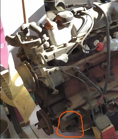

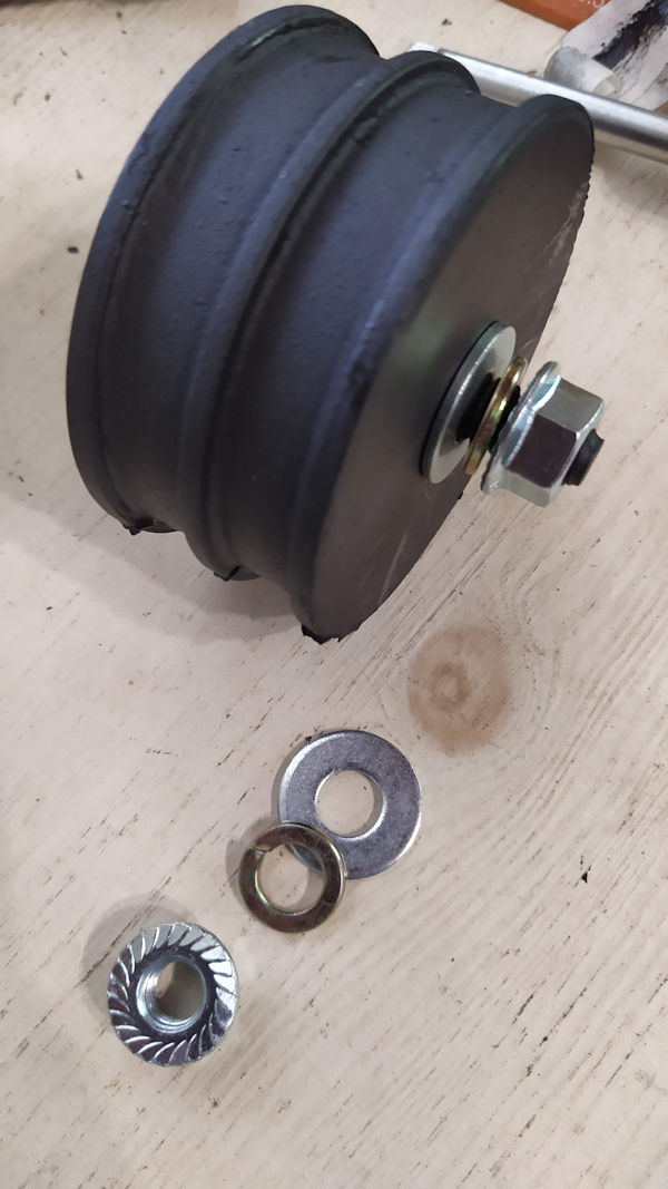

Support moteur.
Je ne vois pas trop l'intérêt de mettre des écrous avec dessous en éventail et une rondelle Grower plus une rondelle plate.
Si quelqu'un peut m'expliquer...
Rien que rondelle plate plus rondelle Grower, je ne vois pas de trop.

Jardeheu 972 a écrit : 09/03/2021 2:21 La pompe à eau avant :
Le point faible d'une pompe c'est le joint axial.
Vu la couleur des canalisation et corps interne de la pompe, je pense que le joint a dû souffrir, m^me s'il n'a pas atteint sa durée de service.
Perso, j'aurai changé la pompe à titre préventif.
Messages : 13985
Jardeheu 972 a écrit : 17/03/2021 3:29 Je ne vois pas trop l'intérêt de mettre des écrous avec dessous en éventail et une rondelle Grower plus une rondelle plate.
Avec un tel écrou, la rondelle Grower ne sert à rien.
The Pater a écrit : 17/03/2021 13:10
Merci pour cette information.
J'avais pensé à démonter la pompe à eau pour l'inspecter mais elle me semble assez compliquée à désassembler.
Je crois bien que c'est une pièce consommable et non réparable.
Tu confirmes ?
Jardeheu 972
Messages : 405
The Pater a écrit : 17/03/2021 13:21
Merci, cela me rassure.
Déjà que le montage rondelle plate plus rondelle Grower m'apparait inefficace...
