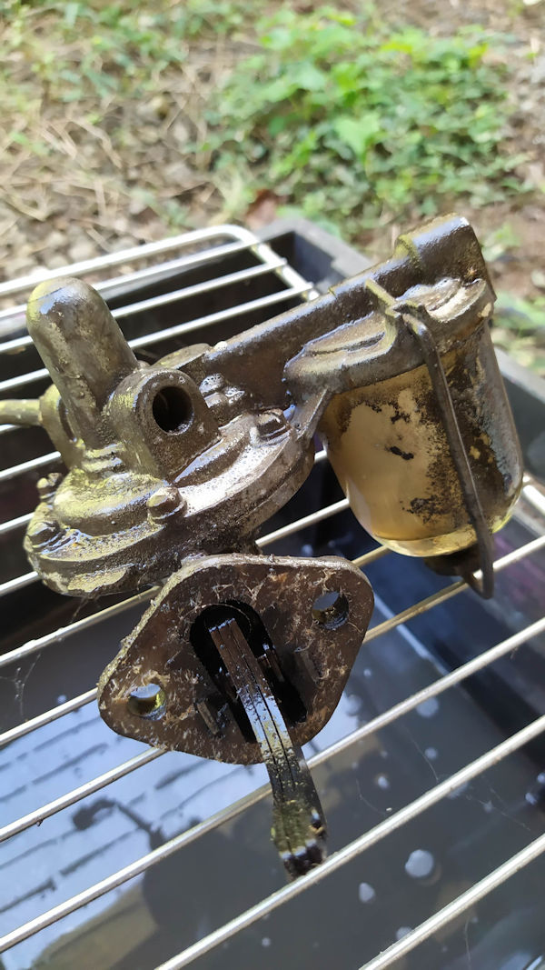

Un bon nettoyage de la pompe à essence est nécessaire.
Après inspection, la commande d'un kit joint apparait évidente.
