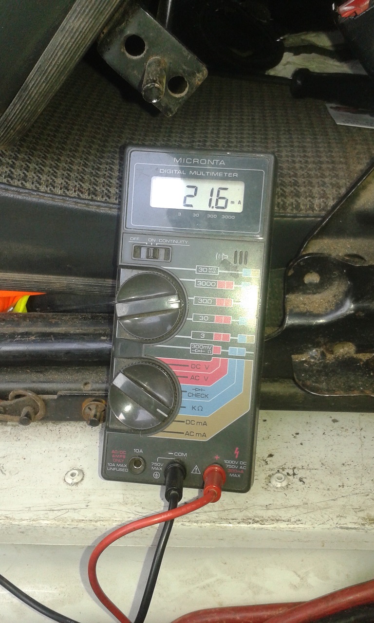

Comme ma batterie se décharge régulièrement, j'expose mon problème à tous ceux qui pourraient le résoudre, ou du moins, me donner une piste pour tenter d'y remédier ...
Quelqu'un m'a dit récemment de faire une recherche à propos de la fuite de courant, avec la méthode suivante :
1- Avec un multimètre équipé de la borne 10 A DC ou équivalent, contrôler l'ampérage en effectuant un montage en série avec la batterie.
2- Sur le multimètre, brancher la sonde noire sur COM (le négatif de l’appareil de mesure) et la sonde rouge sur l'entrée 10A, ensuite sélectionner le mode 10 A (attention avec l’utilisation du multimètre, lorsque vous allez le brancher en ampérage n'oubliez pas de changer la position des sondes si vous mesurez la tension, car vous risquerez de faire un court circuit et de détériorer votre appareil).
3- Au niveau de la batterie, on débranche la cosse négative et on laisse la borne positive branchée.
4- Mettre en contact la sonde noire du multimètre sur la borne négative de la batterie et la sonde rouge du multimètre sur la cosse négative ou sur une masse du véhicule (si vous avez inversé les fils, la valeur sera négative). (Voir schéma ci-dessous).
Cependant, comme vous le voyez sur la photo, la perte de courant n'apparait pas sur mon multimêtre ...
Bien qu"ayant rechargé ma batterie au préalable, celle-ci a rendu l'ame, ceci explique peut-être cela ?
Depuis, j'ai fait le test avec ma nouvelle batterie, mais je n'obtiens pas plus de résultat !
J'ai repris cette méthode de recherche sur ce site : https://www.tutovoiture.com/probleme-decharge-batterie/
Peut-être faudrait-il que je rebranche mon câble de masse et que je mette en contact ma sonde rouge sur une masse du Defender ?
D'autre part, le vendeur de la batterie,auquel j'ai exposé mon problème, m'a dit d'investiguer vers l'électro-vanne de la pompe de gavage : il pense même que celle ci doit débiter du gasoil en permanence, ce qui expliquerait que mon moteur ne s'arrète pas en tournant la clé (pratique pour faire le plein moteur tournant, on retire la clé pour ouvrir le bouchon du réservoir, mais pas très sécurisé !).

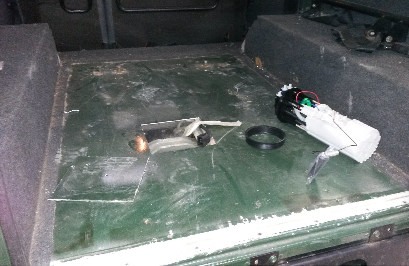

Comme je vous le disais plus haut, je dois appuyer sur la pédale de freins, ou mettre en route l'essuie-glace pour provoquer une consommation de courant de plus de 4,7 volts, (ce qu'avait déterminé Volta, paix à son âme ...) et arréter le moteur.
Cette électro-vanne défaillante resterait donc ouverte en permanence ?
A priori, j'exclue la pompe immergée, car elle a été changée depuis : si l'ancienne fonctionnait bien, je l'ai changée à titre préventif lorsque j'ai fait remplacer la traverse arrière du châssis, car il fallait descendre le réservoir (j'en avais profité pour faire découper une trappe au dessus de celui-ci, pour accéder à ma pompe sans avoir à le redéposer).
Merci de vos conseils, remarques etc ... , c'est un sujet qu'on n'avait pas encore abordé dans ce post : si quequ'un pouvait me dire oû je peux trouver cette électro-vanne ?

CONTACT COUPE 10A c'est beaucoup trop pour la mesure du courant de fuite, la valeur mesurée est de l'ordre de quelque mA, 5 à 20 mA. Met toi sur le branchement standard de ton multimètre. sinon le reste du montage est correct.
Le branchement et réglage du multimètre (la valeur de crête)
La valeur normale sur un 300 tdi (conso de l'horloge)

Bonjour Ze Fifi et LeBaron88
Cet après midi, nouveau test, avec différentes échelles de valeur : le multimêtre affiche toujours 0 ... et le courant ne passe pas : la radio ou l'éclairage intérieur ne fonctionnent pas avec le multimêtre en série entre mon câble de masse et la borne négative de ma batterie !
J'ai testé le voltage de la batterie, toujours avec le même multimêtre : au repos, j'ai 12,58 Volts, et 12,49 lorsque j'appuie sur l'éclairage intérieur ou les phares ...
Dois-je en conclure que mon multimêtre est nase pour la partie Ampères ?

Sur le mien il y a un fusible pour la partie ampèremètre qui avait grillé. Il faudrait voir dans la notice de ton multimètre si il n'y en a pas un, car à vide il y a toujours un minimum de consommation (montre et circuits électroniques en veille). Surtout si ça te vide la batterie, il y a forcement une consommation

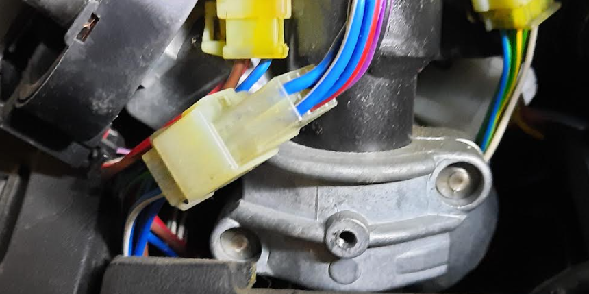

Je déterre ce sujet, car je suis toujours sans solution pour la fuite de courant, et pour arrêter mon moteur sans avoir à provoquer une consommation de courant supérieure à 4,7 volts, en appuyant sur le frein, par exemple ....
Ayant contacté Docteur Land via le site Face de bouc de L....s.Shop à Poissy, on m'a suggéré de vérifier le contacteur du neiman : j'ai commandé un nouveau neiman, après que le magasinier m'ait gentiment proposé de faire un test et de lui retourner si ceci ne changeait rien (mon neiman est celui d'origine, et, à 70 €, pas la peine de s'en priver !).

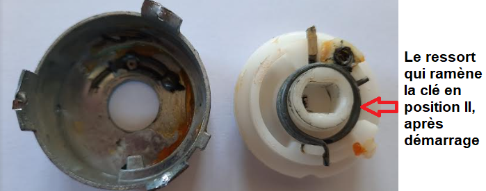

Voici donc la dépose du neiman, et l'autopsie du contacteur :
Comparaison entre ancien et nouveau neiman :
démontage du contacteur :
ouverture du contacteur :
La partie fixe est propre, malgré son âge (c'est le neiman d'origine, et mon Defender Td5 est de 1999), et je constate qu'il n'y a pas de trace de faux contact :
La partie mobile (à gauche) est aussi en bon état :
A l'arrière, le ressort et la bille sont en place :
L'axe de commande du neiman fonctionne correctement :
J'ai donc remonté le contacteur dans le vieux neiman, mais, par sécurité, j'ai remonté le neiman neuf sur le véhicule, et sa repose s'est faite sans difficulté.
Conclusion : j'ai changé le neiman, mais celui-ci et le contacteur sont hors de cause ; la panne apparait toujours au moment de couper mon moteur, un courant électrique continue d'alimenter la pompe des injecteurs ...
Ps : j'ai un neiman à vendre, quasi neuf, et à peine rodé : il n'a "que" 250 000 km !!!
Si vous avez une suggestion pour résoudre mon problème de fuite de courant ...

Pour ce genre de recherche de fuite de courant, il est impératif d'utiliser le calibre 10A (donc le fil inséré à gauche, sur ton multimètre) car les courants peuvent être supérieurs à ce que le fusible correspondant au calibre mA peut encaisser.
J'irai même plus loin: il faudrait installer un coupe-circuit , et prendre les mesures aux bornes de ce coupe-circuit, car à chaque fois que tu mets le contact, tu as le préchauffage qui se met en route, et ce dernier grillera aussi l'autre fusible de ton multimètre. Donc coupe-circuit fermé, mettre le contact, attendre la fin du préchauffage, ouvrir le coupe-circuit, et contrôler la valeur du courant. Puis, couper le contact, et continuer de surveiller le courant. Ensuite, débrancher tous les fusibles un à un, tout en contrôlant le courant ...

Tu rappelle, à juste titre, que je dois tenir compte du préchauffage, car celui-ci est gros consommateur de courant, et fausse les résultats : lorsque je coupe mon moteur avant la fin du préchauffage, le neiman remplit sa fonction. Mais si je laisse tourner mon moteur au delà d'une minute, le phénomène revient : je peux retirer la clé du neiman, le moteur tourne toujours !
On a vu que le contacteur n'est pas en cause.
Volta avait déterminé qu'il y a bien une consommation de courant continu de 4,7 volts, et que cette consommation se situait dans le tableau de fusibles derrière le levier de vitesses. Mais nous n'avions pu déterminer quel circuit était défaillant, car il semble que ce soit l'alimentation (avant le tableau des fusibles) qui est défaillante ...

Je vais tenter de faire un montage avec un coupe circuit, moteur tournant ; une question :
le fait de couper l'alimentation du moteur à la clé avec le neiman risque-t-il d'endommager le circuit électrique du Defender ?
En attendant, je ne suis pas parvenu à établir la perte de courant de 4,7 volts qu'avait détecté VOLTA ; je vais réessayer avec mon voltmètre avec le calibre 10A.
Mais je ne sais toujours pas si ma panne provient d'un seul disfonctionnement (perte de courant), et si le défaut de coupure du moteur, neiman à zéro, en est la conséquence ?
Messages : 2306
Re: Problèmes électriques suite inversion batterie Defender Td5
Attention:
LandLover110 a écrit : 04/06/2023 12:49 Volta avait déterminé qu'il y a bien une consommation de courant continu de 4,7 volts
Si tu as une consommation de courant, elle ne se mesure pas en Volt mais en Ampère
