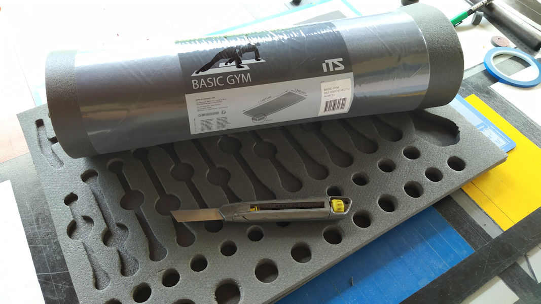

Petite réalisation facile à faire :
J'ai acheté une servante d'atelier vide car j'ai déjà l'outillage. Les outils en vrac dans les tiroirs, c'est pas terrible. Quelques tapis mousse de gym, un peu de colle et de la patience et voila, le tour est joué.

Super propre ! Tu as fait tout au cutter ou tu as cramé la mousse par moment ?

J'ai tout fait au cutter et à l'emporte pièce.
J'ai un kit d'emportes pièces de 4mm à 50mm pour faire de la découpe de joint.
Je fais une première découpe pour les outils qui ne prennent qu'une épaisseur de tapis.
Ensuite j'encolle ma découpe sur une deuxième feuille. Je conseille de mettre la colle sur la feuille découpée puis de replacer les morceaux enlevés. Ça permet à la feuille de mousse de bien se tenir.
Puis découpe dans la deuxième feuille pour les plus gros outils.
Et ainsi de suite.
Je termine par une feuille pour faire un fond.
Découper un poil plus petit que les outils. Cette mousse bas de gamme a tendance à se comprimer.
Pour la colle, néoprène en bombe. Une seule face enduite. Ça permet de repositionner si besoin. Et au début... Il y a besoin.
Lame de cutter neuve de chez neuve. Ça aide bien. Je n'ai jamais chauffer la lame comme on voit dans certaines vidéos.
On peut jouer sur les couleurs pour faire un fond différent quand un outil manque. Il n'y avait pas en magasin.
