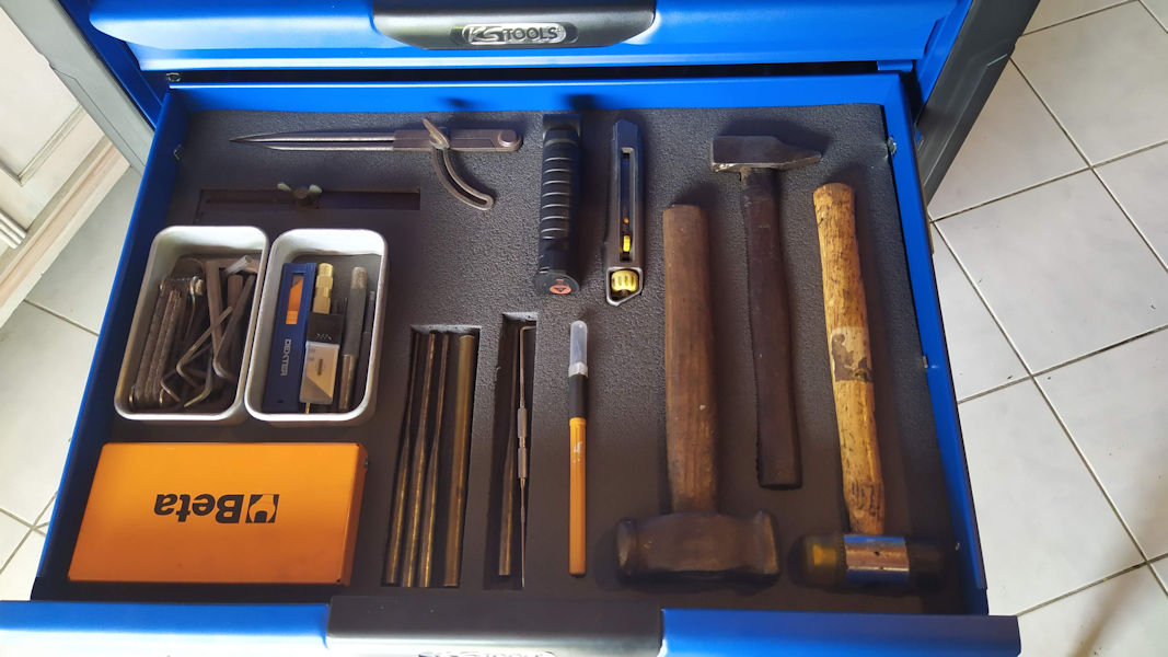

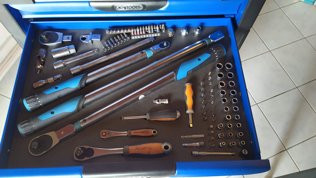

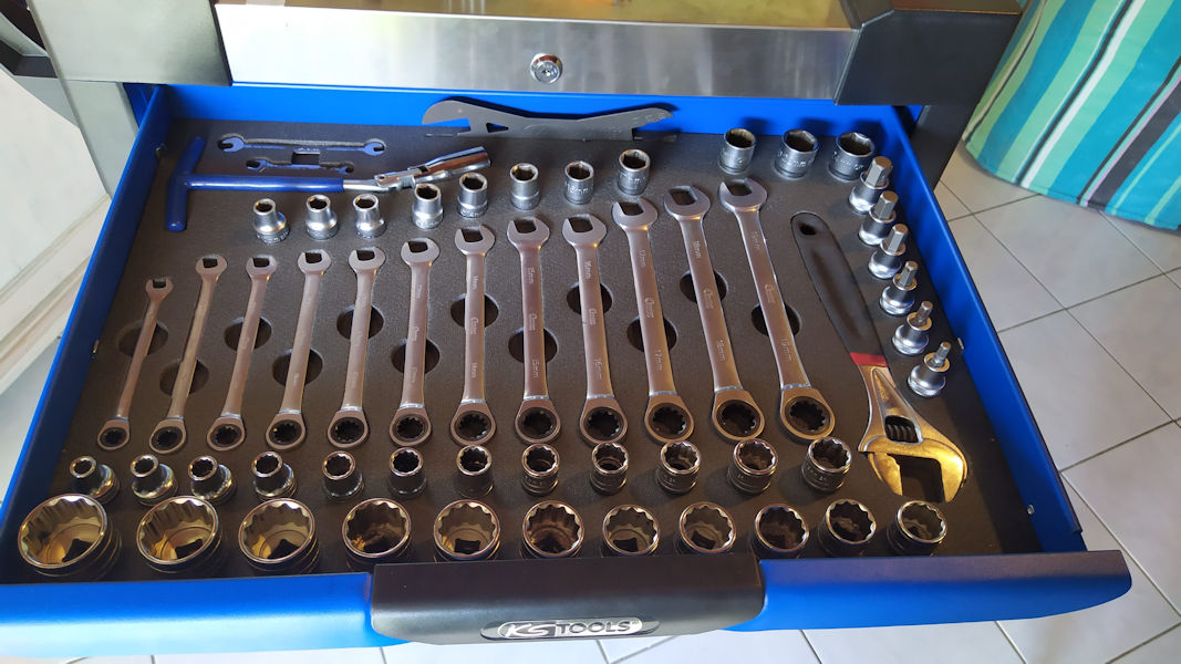

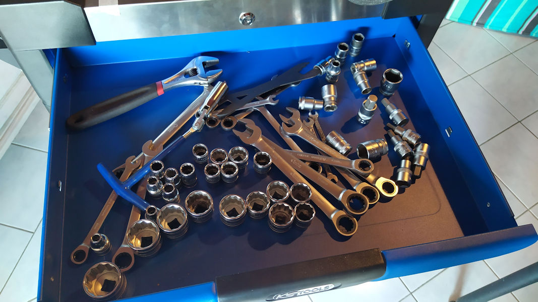

Petite réalisation facile à faire :
J'ai acheté une servante d'atelier vide car j'ai déjà l'outillage. Les outils en vrac dans les tiroirs, c'est pas terrible. Quelques tapis mousse de gym, un peu de colle et de la patience et voila, le tour est joué.

Super propre ! Tu as fait tout au cutter ou tu as cramé la mousse par moment ?
- Jardeheu 972
- Messages : 405
- Localisation : Martinique
Re: Equipement pour servante
J'ai tout fait au cutter et à l'emporte pièce.
J'ai un kit d'emportes pièces de 4mm à 50mm pour faire de la découpe de joint.
Je fais une première découpe pour les outils qui ne prennent qu'une épaisseur de tapis.
Ensuite j'encolle ma découpe sur une deuxième feuille. Je conseille de mettre la colle sur la feuille découpée puis de replacer les morceaux enlevés. Ça permet à la feuille de mousse de bien se tenir.
Puis découpe dans la deuxième feuille pour les plus gros outils.
Et ainsi de suite.
Je termine par une feuille pour faire un fond.
Découper un poil plus petit que les outils. Cette mousse bas de gamme a tendance à se comprimer.
Pour la colle, néoprène en bombe. Une seule face enduite. Ça permet de repositionner si besoin. Et au début... Il y a besoin.
Lame de cutter neuve de chez neuve. Ça aide bien. Je n'ai jamais chauffer la lame comme on voit dans certaines vidéos.
On peut jouer sur les couleurs pour faire un fond différent quand un outil manque. Il n'y avait pas en magasin.
Et ainsi de suite.

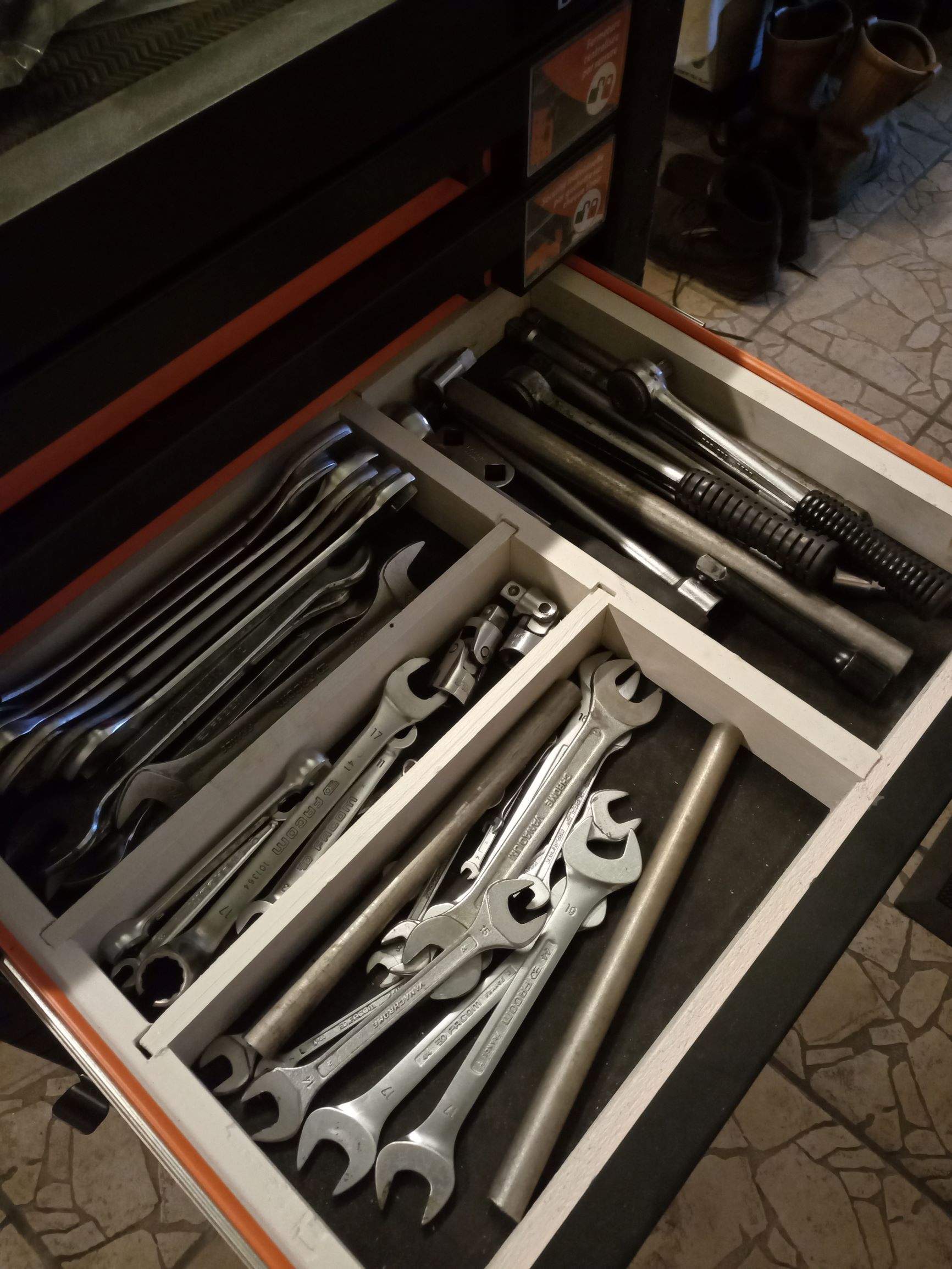

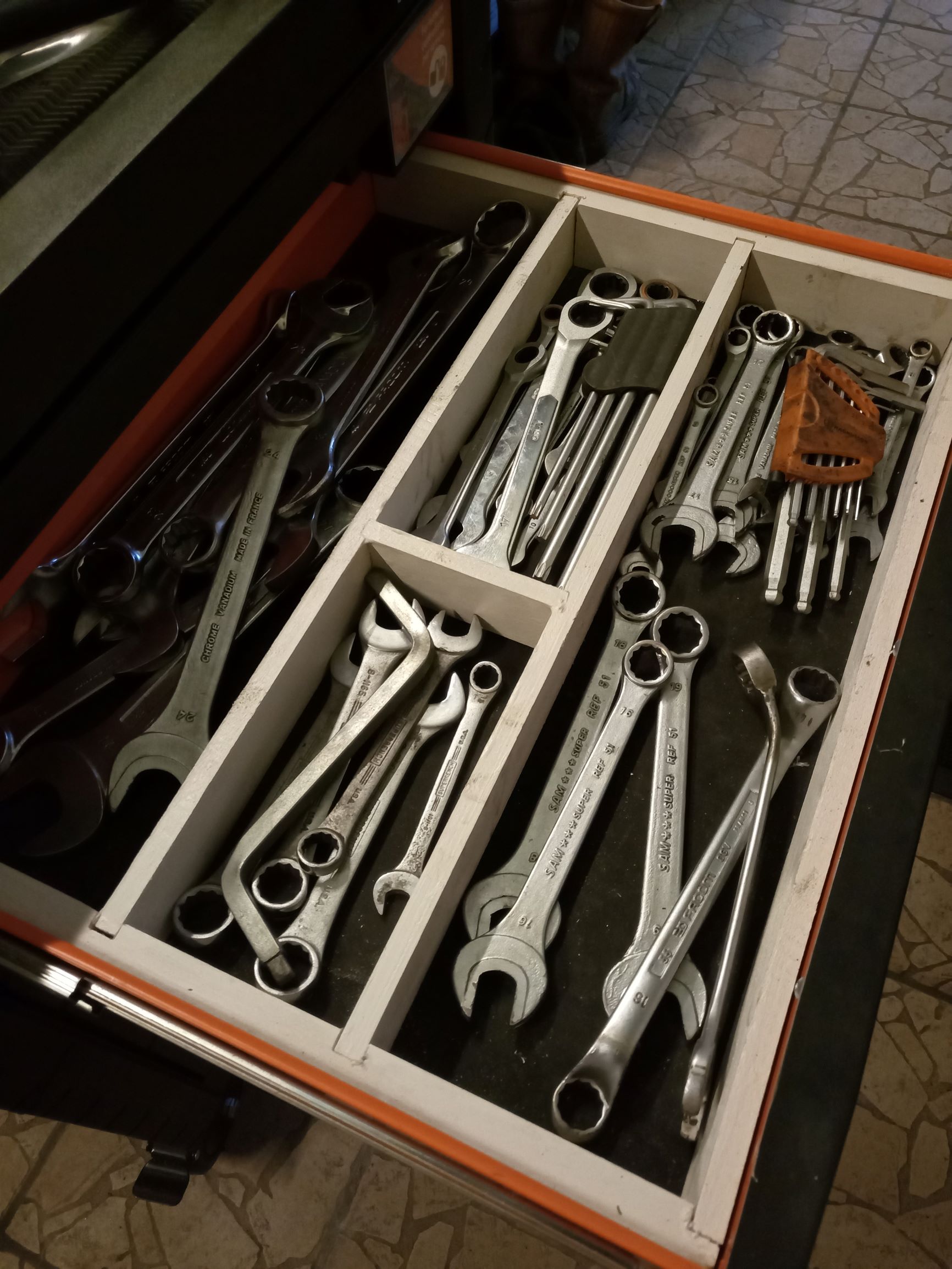

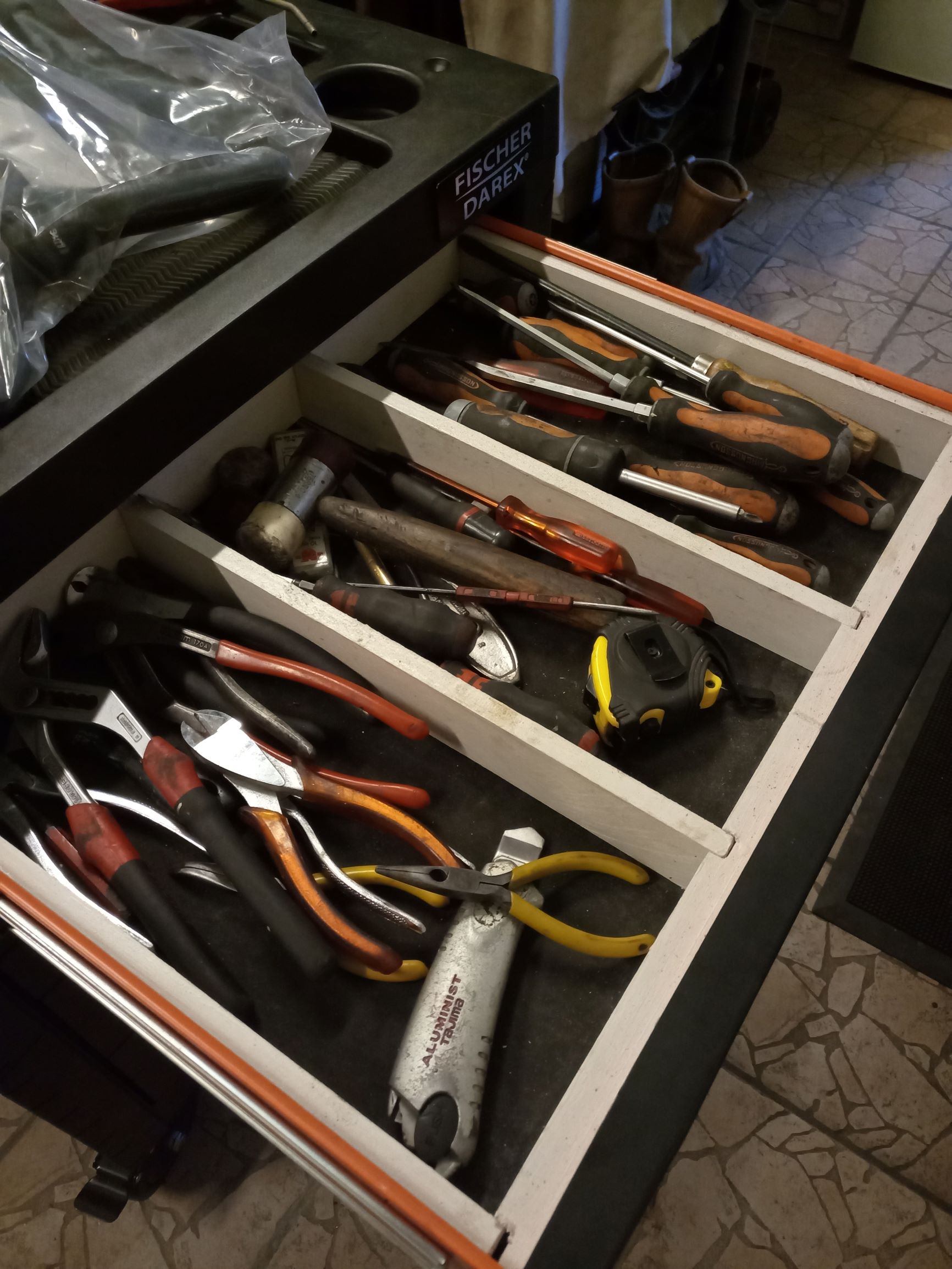

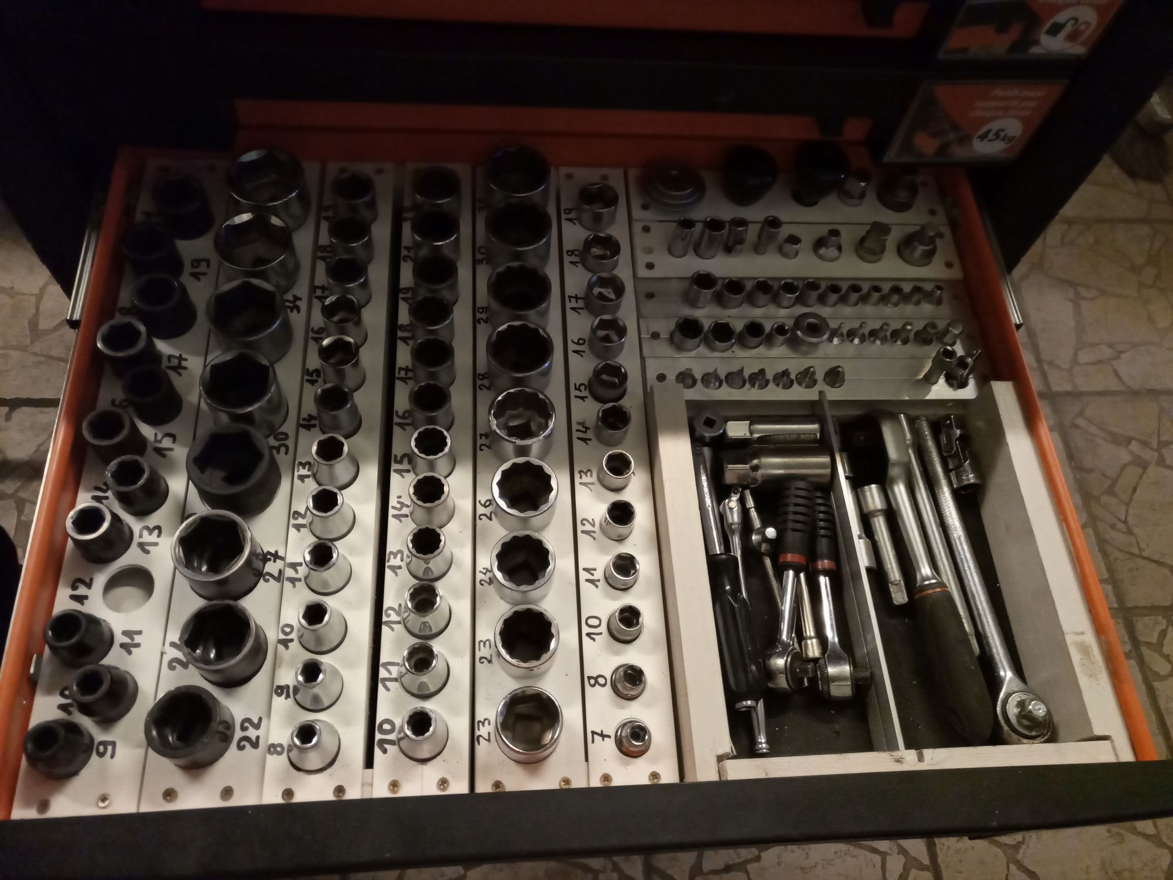

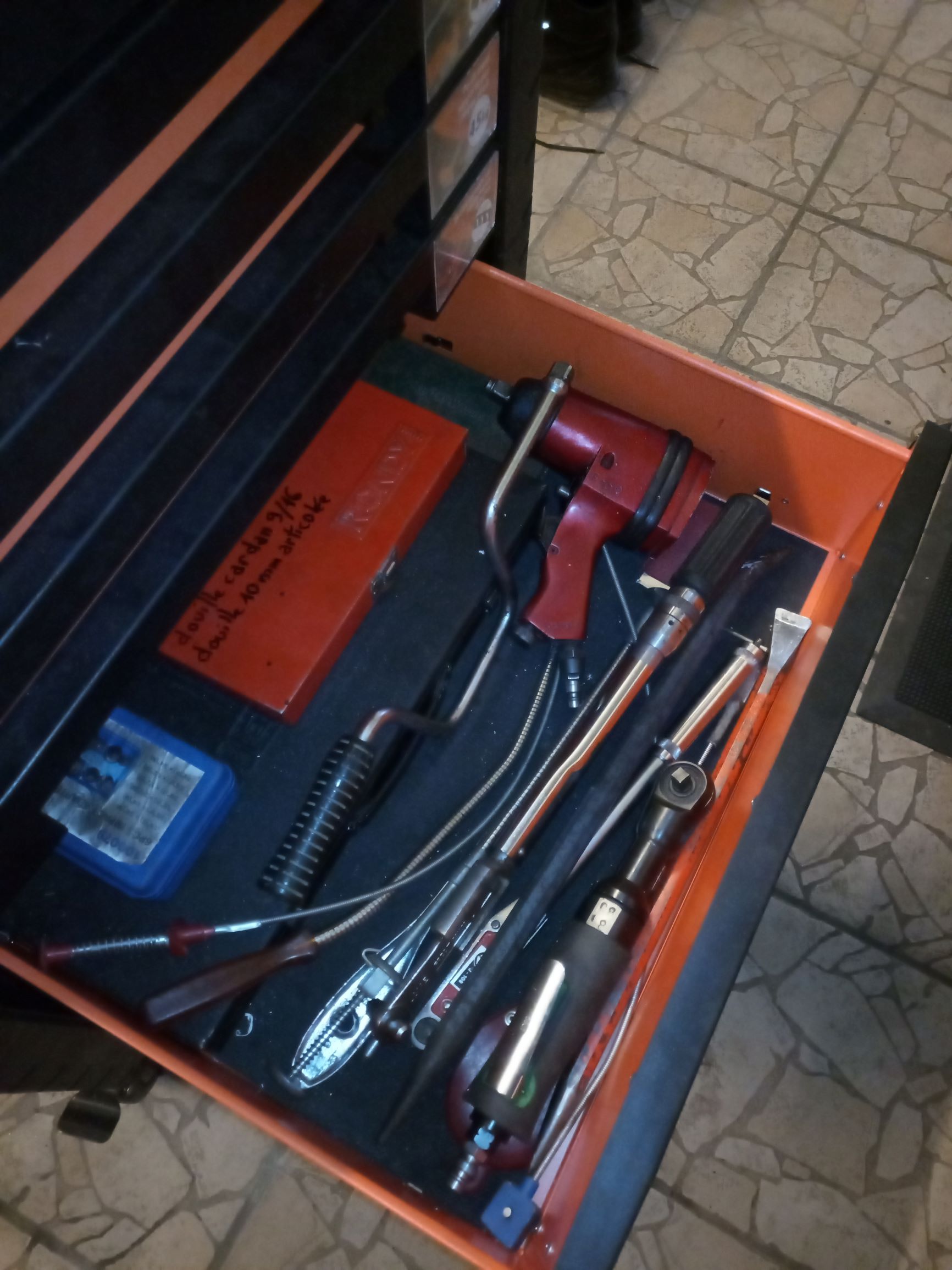

Seulement pour donner des idées de rangement dans une servante , après c'est selon votre outillage , impératifs et besoins .
Pour exemple dans ma servante se trouvent uniquement les outils les plus utilisés pas de superflu, tout les autres outils c'est à part dans un autre espace de rangement en poste fixe.
Rangement des douilles série 1/2 à choc + 12 pans+ 6 pans, douilles carré conducteur 3/8 et 1/4 et divers. Les mixtes + divers. Les plates + clè à tuyauter + cliquets et autre carré d'entrainement en 1/2" Tournevis et pinces . Pour les gros tiroirs il n'y a pas besoin d'aménagement.

le type de rangement de tes douilles me plait bien.Escanogat a écrit : 25/03/2021 20:57 Rangement des douilles série 1/2 à choc + 12 pans+ 6 pans, douilles carré conducteur 3/8 et 1/4 et divers.
C'est facile à faire , j'ai fait des petit cadres en bois avec un fond en bois pour que les douilles reposent dessus ensuite j'ai fixé de la cornière inégale en PVC blanc dans laquelle j'ai percé les emplacements à l'aide d'une fraise étagée. J'ai fait un peu la même chose pour les petites douilles de 1/4 mais j'ai utilisé de l'alu à la place du pvc. Le tout m'a couté dans les 20€.
