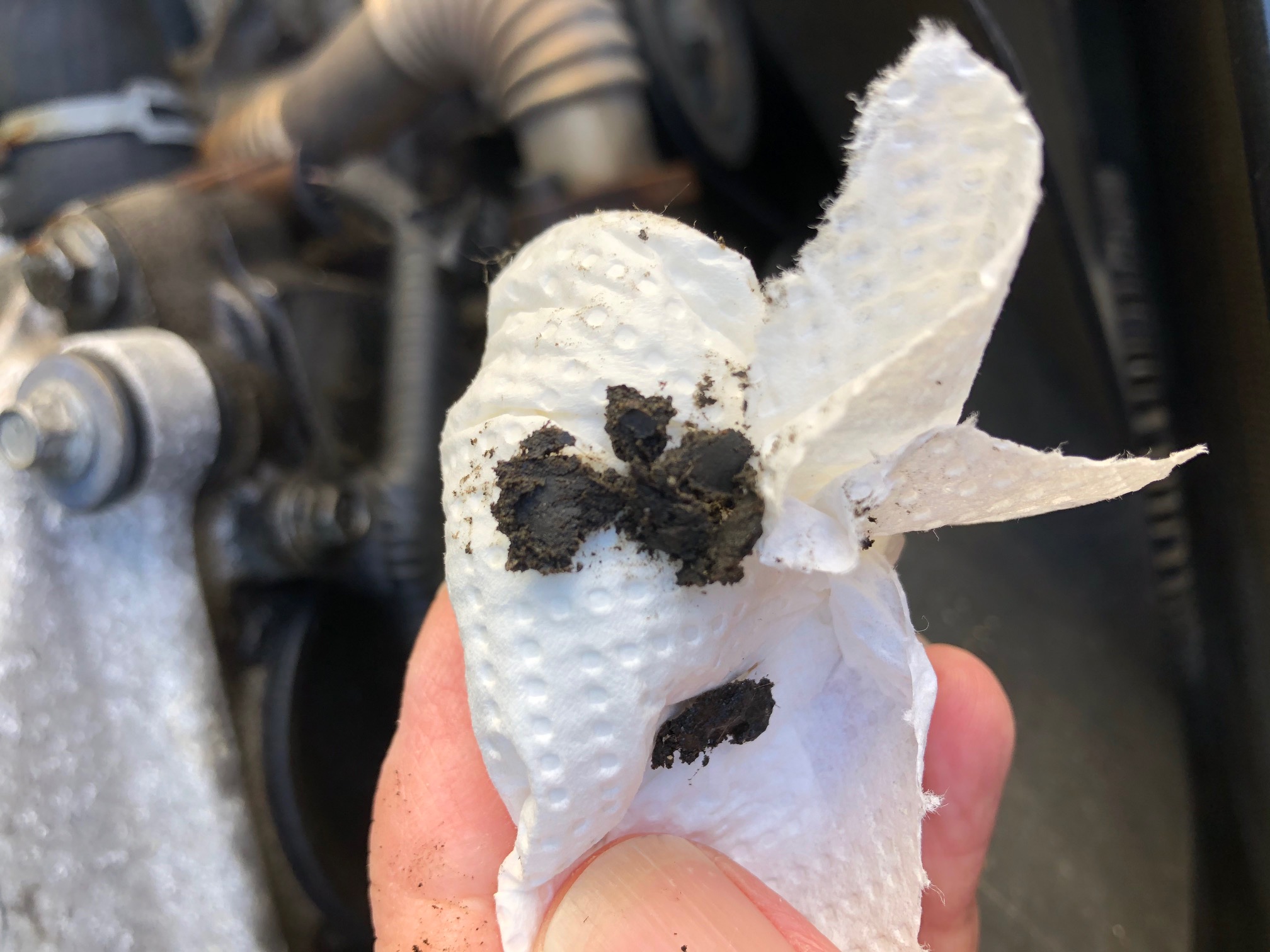

Tous ces posts sur l'EGR sont très intéressants et je ne rentrerai pas dans l'intérêt ou non de conserver cet équipement tant le débat semble houleux dès qu'il est remis à l'ordre du jour :D (je verrai plus tard ce qu'en je ferai). Mon problème immédiat est un dépôt de 1 à 2mm sur l'ensemble du refroidisseur EGR et une partie de ses conduites et même jusqu'à la soupape d'admission ILT, dont je souhaiterais trouver la cause pour la traiter. Pour précision il s'agit d'un Defender 90 TD5 de 2003.
L'un d'entre vous aurait-il un retour d'expérience à partager sur ce sujet ?

Le dépôt ressemble à un goudron (résidus de combustion mélangés à de l'huile ou autre ?).

AMHA, c'est une mini fuite d'huile qui est responsable de cet encrassement.
Tu peux nettoyer avec un dégraissant pour, par la suite, situer la fuite.
Si la fuite provient d'huile qui entre dans le système EGR, huile qui arrive ensuite a en sortir et encrasser l'extérieur, il se peut que :
a) le reniflard d'huile a besoin d'un nettoyage
b) le moteur commence à consommer de l'huile par usure interne (segments, soupapes par exemple)
Le nettoyage interne du système EGR se fait avec du produit à nettoyer les fours domestiques, après démontage.
Sur un moteur en bon état, l'encrassement interne de l'EGR, est de la suie fine et sèche.

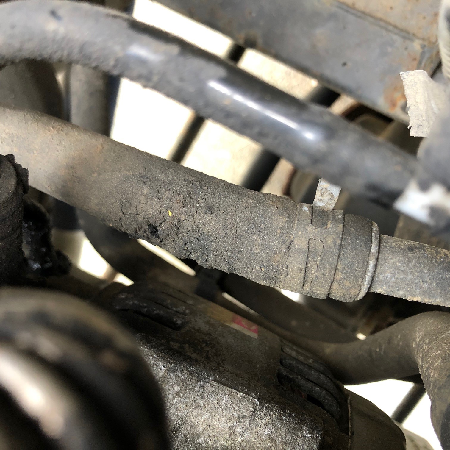

Pour la piste d'une durite fatiguée.
Ze Fifi a écrit : 20/03/2021 17:37 des durites reliant le bocal de DA à la pompe qui sont mixtes métal/caoutchouc et la partie caoutchouc était cuite et du coup le sertissage entre les deux avait du jeu qui permettait une légère fuite. Ensuite le courant d'air lié au déplacement du véhicule plus le brassage du ventilateur se chargeaient de crépir tout le coin.
J'en ai effectivement repéré un morceau, de celle qui va du refroidisseur d'huile vers le refroidisseur d'EGR.
et dont le raccordement au refroidisseur d'EGR est en plus "louche".
Je vais la remplacer.
