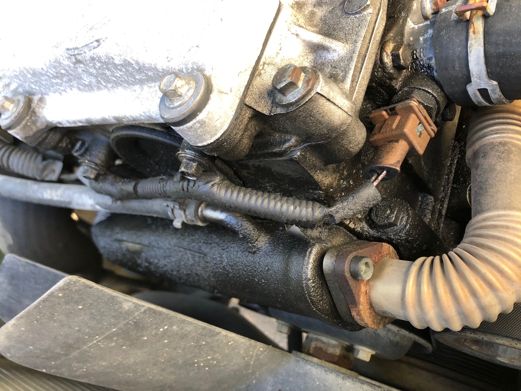

Salut à tous,
après avoir lu pas mal de post sur le site au sujet du système EGR et de ses accessoires, je poste le miens ici, sans être bien certain de sa bonne localisation... J'espère que l'on pourra rectifier au besoin.
Tous ces posts sur l'EGR sont très intéressants et je ne rentrerai pas dans l'intérêt ou non de conserver cet équipement tant le débat semble houleux dès qu'il est remis à l'ordre du jour :D (je verrai plus tard ce qu'en je ferai). Mon problème immédiat est un dépôt de 1 à 2mm sur l'ensemble du refroidisseur EGR et une partie de ses conduites et même jusqu'à la soupape d'admission ILT, dont je souhaiterais trouver la cause pour la traiter. Pour précision il s'agit d'un Defender 90 TD5 de 2003.
L'un d'entre vous aurait-il un retour d'expérience à partager sur ce sujet ?
Refroidisseur (vue devant côté conducteur).
Refroidisseur (vue devant côté passager).
Soupape papillon (vue devant côté passager).
Le dépôt ressemble à un goudron (résidus de combustion mélangés à de l'huile ou autre ?).
Merci de votre aide.

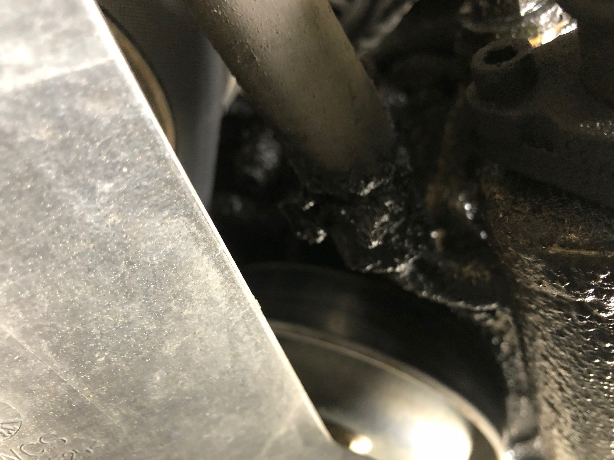

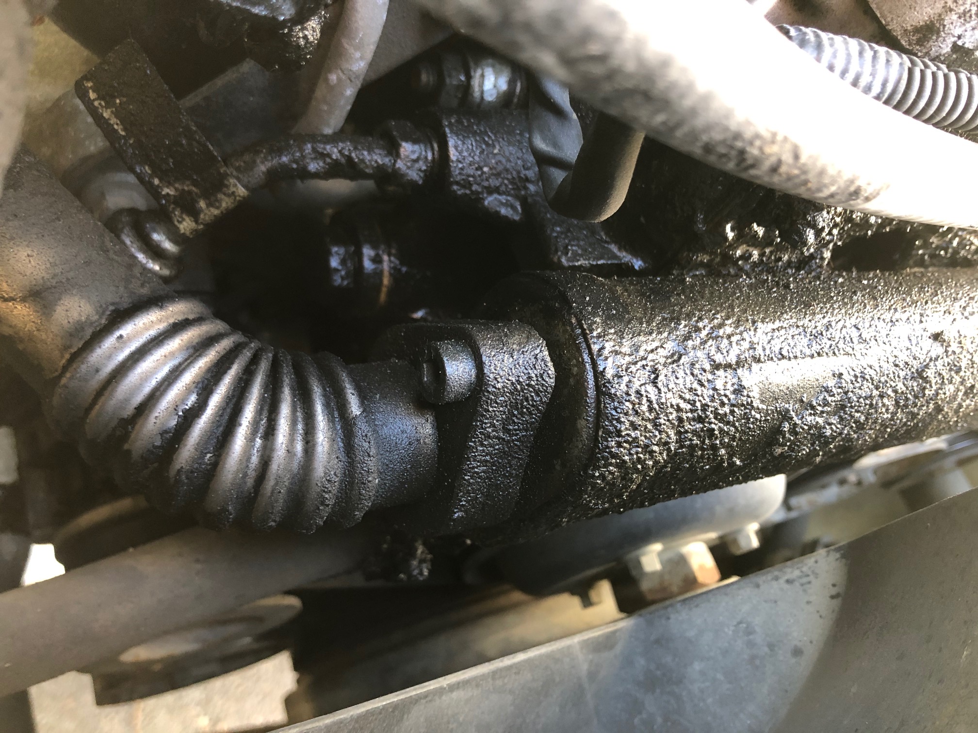

J'en ai effectivement repéré un morceau, de celle qui va du refroidisseur d'huile vers le refroidisseur d'EGR.
et dont le raccordement au refroidisseur d'EGR est en plus "louche".
Je vais la remplacer.

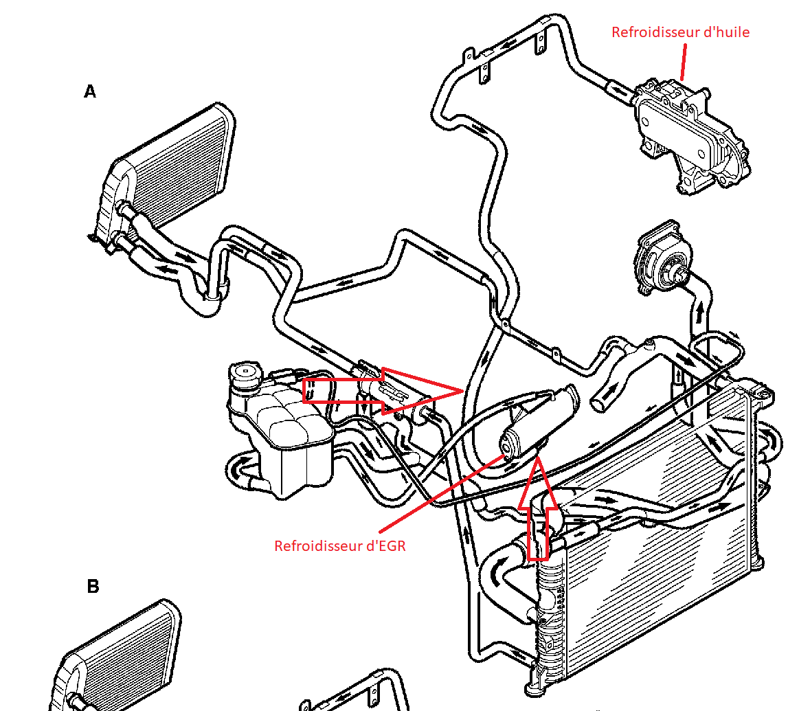

J'imagine que le soucis ne vient probablement pas de là, ou alors on aurait un mélange d'huile et d'eau dans le refroidisseur d'huile (joint défectueux) ? et des traces d'huile dans le LDR et d'eau dans l'huile moteur ?

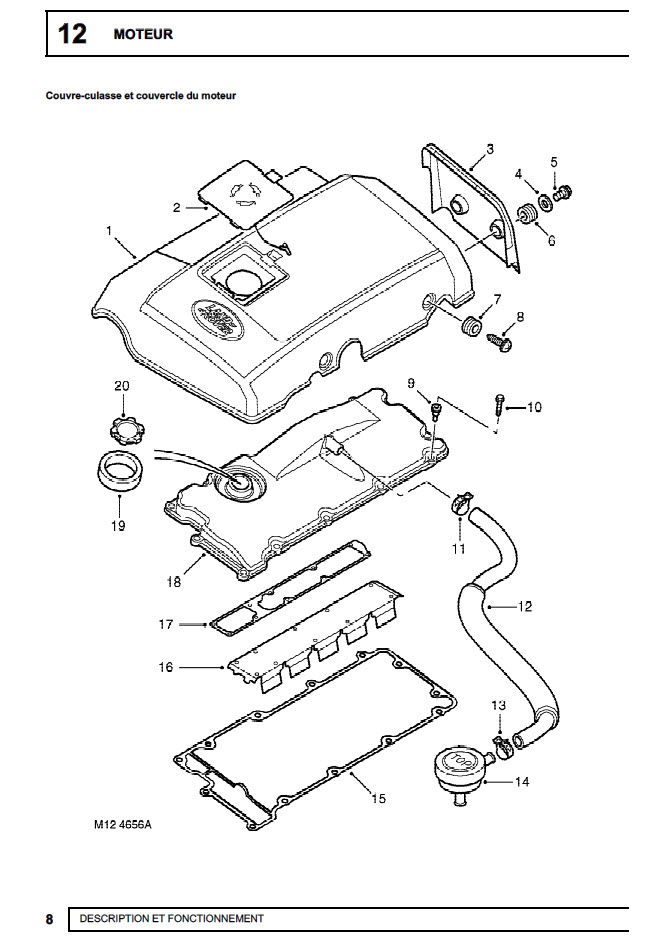

seihz a écrit : 23/03/2021 10:46 Concernant le reniflard:
The Pater a écrit : 20/03/2021 15:56 a) le reniflard d'huile a besoin d'un nettoyage
Je ne trouve rien sur cet équipement dans le manuel d'atelier ni dans le guide Haynes. Y-a-t-il un autre document disponible quelque part ?
Cela fait parti du cache culbu (pièce 18) et du as des parties externes (12 et 14).

The Pater a écrit : 23/03/2021 16:08 Cela fait parti du cache culbu (pièce 18) et du as des parties externes (12 et 14).
Oui j'avais vu ce schéma, je m'attendais à trouver quelque chose sur le fonctionnement de cet équipement et son entretien.
