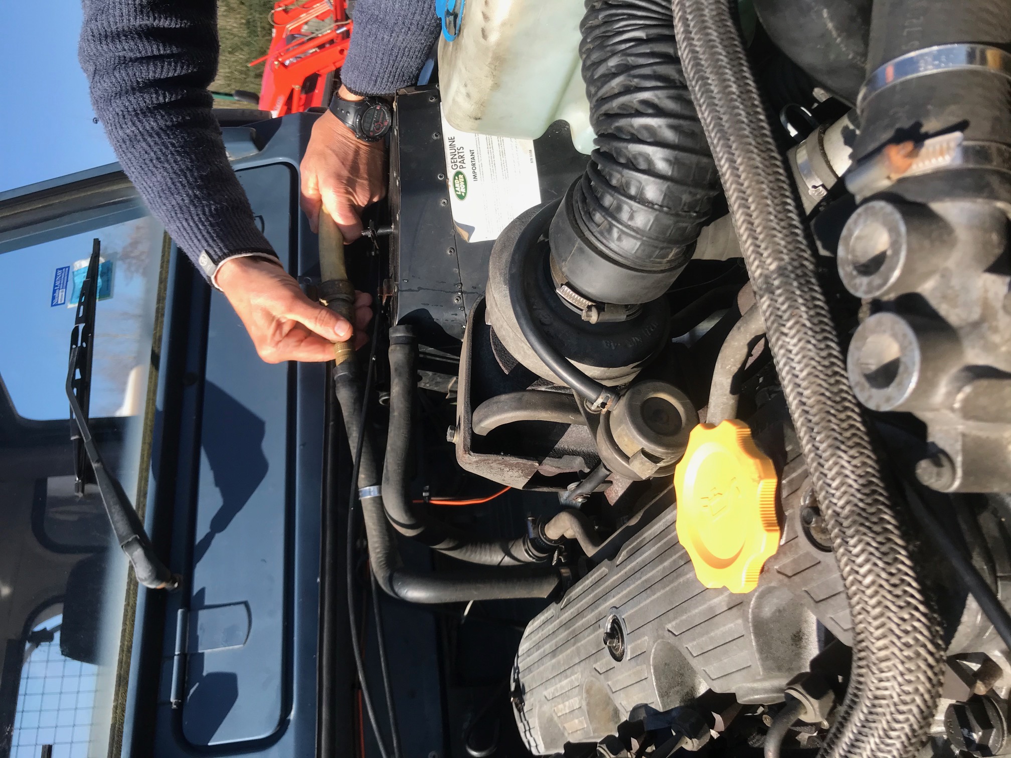

J’envisage plusieurs vérifications :
1) échange des boîtiers contenant les thermostat
2) installation d’un capteur de température digital
3) ci joint une photo avec le joint noir périphérique, pouvez-vous me confirmer que c’est une protection et qu’en aucun cas le thermostat ne doit être monté avec ? (Je l’ai jeté... un peu vite peut être)
Au niveau des sondes j’ai déjà interverti... même résultat..
Au niveau du radiateur de chauffage, j’ai balancé de l’eau dans l’entrée, ça sort parfaitement, les deux durites sont chaude (même température peu précise comme mesure car « à la main »)
LOLO tu veux une photo des courroies d’accessoires ?
Merci à tous de votre temps
Re: 12L dans un def 200 tdi, ca chauffe...
Pierre85 a écrit :
10/04/2021 15:07
Oui le joint fait partie du montage il doit être posé avec le thermostat!
ou plutôt: non ce n'est pas une protection jetable :mrgreen:
Pierre85
Messages : 22
Enregistré le : 05/12/2018 11:07
Message non lu par Pierre85 »
Oh le con !!
Pourquoi dans ce cas, sur le 11L il n’y en a pas sur celui d’origine, et quand je mets le neuf sans ça fonctionne parfaitement?
Merci !!
