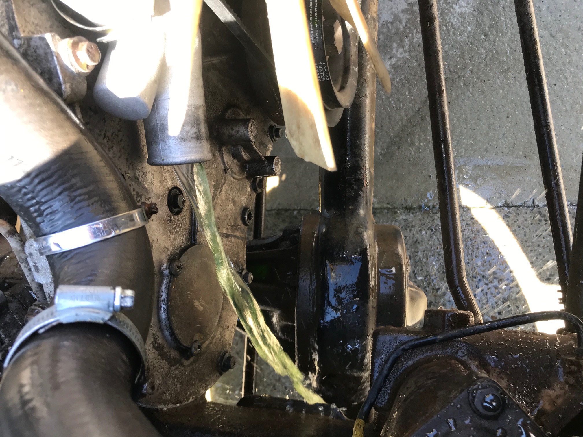

1)purge au tuyau d'arrosage dans tous les orifices possibles et imaginables dans lesquels circule le liquide de refroidissement (bloc, durite, radia de refroidissement, radia de chauffage)
2) liquide tout neuf jaune qui ressort de la pae
3) puis l'eau du tuyau
Je voulais avec ce test vérifier que rien ne gène le bon écoulement, et le bon débit du liquide de refroidissement, il en résulte que tout fonctionne parfaitement, quand j'augmente le débit du tuyau d'arrosage a chaque fois le débit de sortie augmente également. J'insiste sur le fait que TOUS les éléments sont OK, je n'ai jamais eu de crasse ni de copeaux...

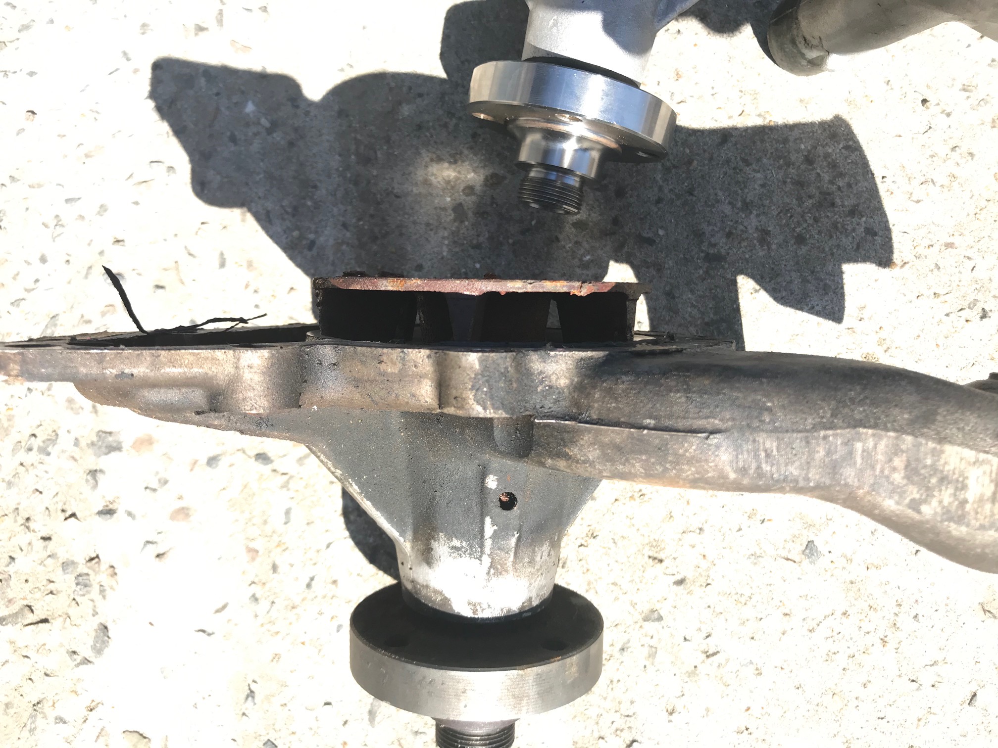

9) un avant/après de la pompe à eau ancienne VS neuve
Après inspection:
certes l'ancienne est morte de rouille et gros jeux dans le roulement mais elle refroidissait mieux le def :sm1:
Je remarque que "l'offset" de la roue à aubes de l'ancienne est plus grand par rapport au carter de la pompe a eau en elle-même, le plat de la roue à aubes se retrouve donc plus proche sur carter moteur -> cela a-t-il un effet d'étanchéité ou peu importe ?
Je remarque que les aubes de l'ancienne sont plus grandes, peut on en déduire un plus gros volume de liquide pompé à chaque révolution ? (ce qui expliquerai bien mon soucis de débit de liquide)
Pour finir l'intérieur du carter de l'ancienne pompe à eau est moins profond que sur la nouvelle, peut on en déduire un effet sur le débit ?
J'ai commandé une nouvelle pompe à eau OEM que je reçois demain, quelles sont vos recommandation avant remontage ?
