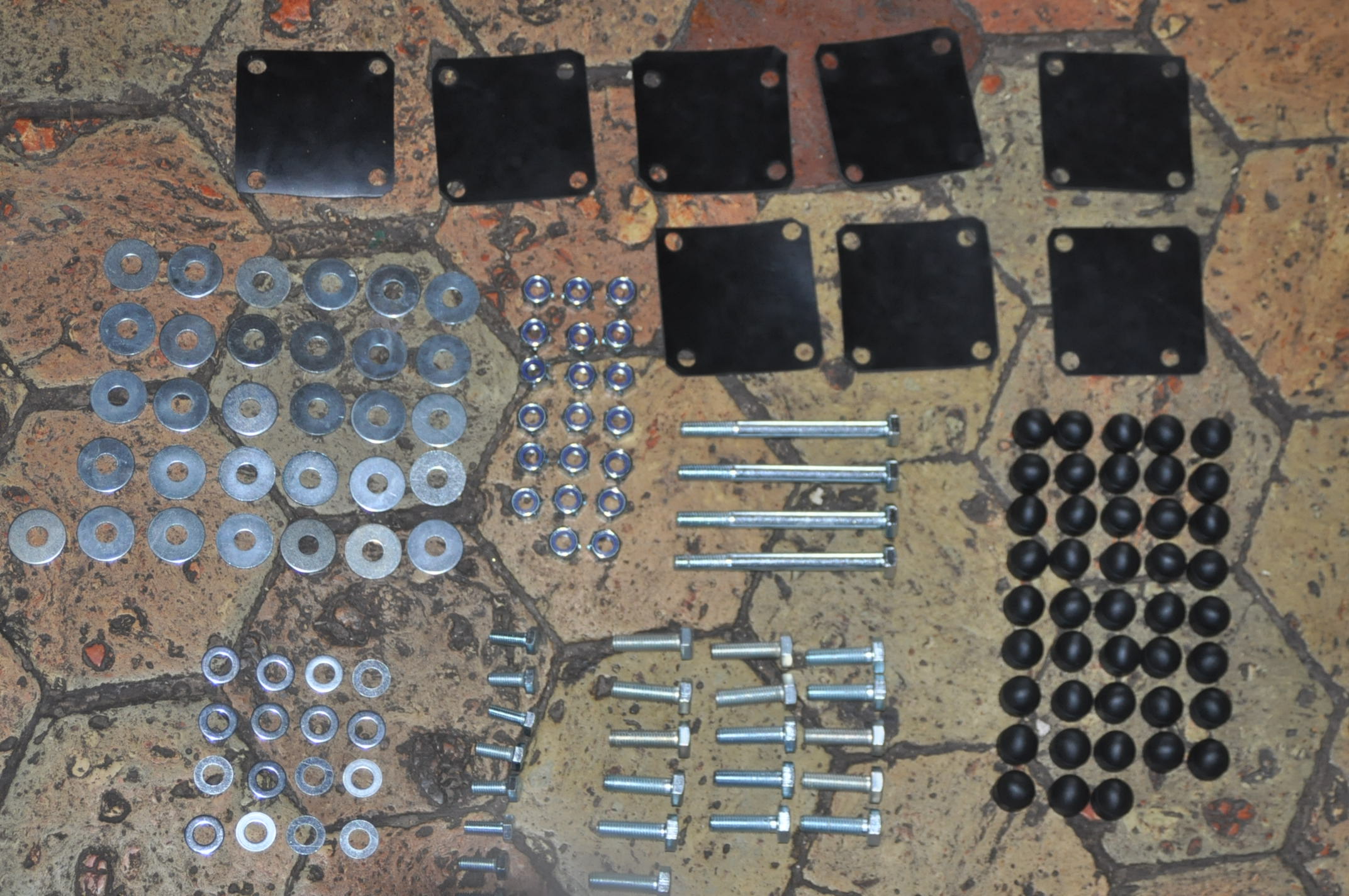

Salut,Stagadon a écrit : 08/04/2021 9:42 Salut à tous,
Lolo, chez Lmt ils t’ont fabriqué ces barres sur mesure ou ils copie de l’original ?
Chez LMT, ils font la multiplication des petits pains, et c'est effectivement eux qui construisent les arceaux homologué pour l'administration française.
Même genre de photo que RRVM1992 d'un land pompier en vacance à la plage équipé du même arceau :
Le numéro de châssis est frappé dessus c’est bien ça ?
Non, c'est juste un procès verbal UTAC que tu trimbale dans le pare-soleil. C'est à dire que je peux légalement haché du piéton ou broyer de la Deuch
Je pourrais être intéressé pour le 110 Td5 sw mais est-ce que cela peut être homologué sur ce modèle d’après toi ou uniquement sur ceux qui l’avait d’origine ?
Oui, sans problème, sur tout modèle de def. D'origine, ils étaient monté par des équipementiers comme CJM qui équipait pour land rover France les land pompier; militaire...
Oui, j'ai un dossier complet du montage et du kit, mais je pense que cela mériterait un sujet dédier sur le montage d'un arceau et non dans un thème appelé " retirer Roll cage"As tu des photos pour comprendre les fixations et jambes éventuellement cachées
Visserie : La partie visible de l'iceberg, qu'il est préférable d'assembler avant en ne serrant pas les vis, puis de présenter ensuite l'ensemble pré monté sur le land afin d'ajuster les pattes puis de percer les trous de fixation. Les parties intérieur avant. La tôles de carrosserie est prises en pince : Cela nécessite une bonne dose de réflexion dans la chronologie des montages, des perçages et parfois une petite dose de persuasion : L'outillage : Les beug de conception ou de commande par rapport à l'année, ayant monté les renforts intérieurs latéraux apparu avec le 300, le mien étant de 1986, il a fallu adapter un peu pour le passage des renforts intérieur arrière, pour aller ensuite rejoindre le châssis... Des parties qui pourraient donner lieu à un quiz, lorsqu'on les déballe :
et as tu aussi installé le renfort de tablier Td4?
Non, car en l’occurrence, avec la barre sous le parebrise et la reprise sur le châssis, ce n'est plus nécessaire.
De toute façon, tout ce qui peut empêcher le toit du land de s'aplatir ne peut être que rassurant. Les arceaux safetydevices, sont également très bien foutu avec beaucoup de variantes dans les modèles, des courts, des longs, des intérieurs, des extérieurs, des demi intérieur/extérieur, des intérieurs et extérieur bref toutes les combinaisons possible et imaginable pour un prix relativement abordable au regard du "rassurant".Vu que j’en suis à tous démonter pour remplacer le tablier et traverse AR , il pourrait être rassurant de faire cette dépense.
