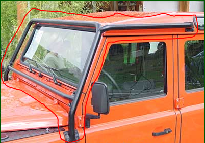

possesseur depuis peu d'un 110 G4 edition de 2003, il y a un Roll Cage installé d'origine juste au niveau du parebrise.
Je souhaite le retirer, savez vous ce que je pourrais mettre pour combler les trous et conserver l'étanchéité ?
D'avance merci

Cela fait partie de la série limité, tout comme la peinture orange. AMHA c'est dommage et cela fera perdre de la valeur au véhicule, que de le retirer. Dans tous les cas, si tu le retires, conserve le précieusement cela fera le bonheur de celui qui voudra te racheter le véhicule. C'est introuvable. On a le cas d'une personne qui a racheté un "Tomb Raider" sans l'arceau et qui n'arrive pas a le retrouver.
Pour reboucher les trous refaire des plaques similaires aux embases de l'arceau et boulonné sur la contreplaque avec le même dispositif d'étanchéité que pour l'arceau (joint ou silicone?)

Je ne veux pas le dénaturé et j'essaye de le conserver le plus possible dans son état d'origine. J'ai prévu de tout garder car il est vraiment dans sa livrée d'origine. C'est du reste presque chiant car à chaque modif, je fait tout pour rendre tout retour à l'état d'origine possible.
Je souhaite installer une galerie FrontRunner Slimline 2 et l'Arceau me gène pour fixer la galerie, je me suis dit que j'allais retirer le Roll Bar pour ne pas m'ennuyer avec des pates d'adaptation ... Si vous avez des idées pour conserver le Roll Bar, je suis preneur :)

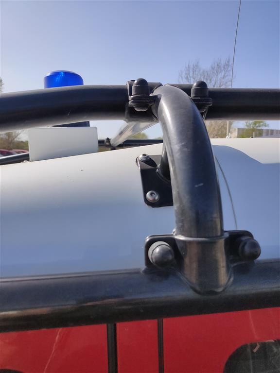

Lolo, chez Lmt ils t’ont fabriqué ces barres sur mesure ou ils copie de l’original ? Le numéro de châssis est frappé dessus c’est bien ça ? Je pourrais être intéressé pour le 110 Td5 sw mais est-ce que cela peut être homologué sur ce modèle d’après toi ou uniquement sur ceux qui l’avait d’origine ? As tu des photos pour comprendre les fixations et jambes éventuellement cachées et as tu aussi installé le renfort de tablier Td4? Vu que j’en suis à tous démonter pour remplacer le tablier et traverse AR , il pourrait être rassurant de faire cette dépense.
110 TD5 / 99 .
Re: Retirer Roll Cage
Stagadon a écrit : 08/04/2021 9:42 .../... photos pour comprendre les fixations et jambes éventuellement .../....

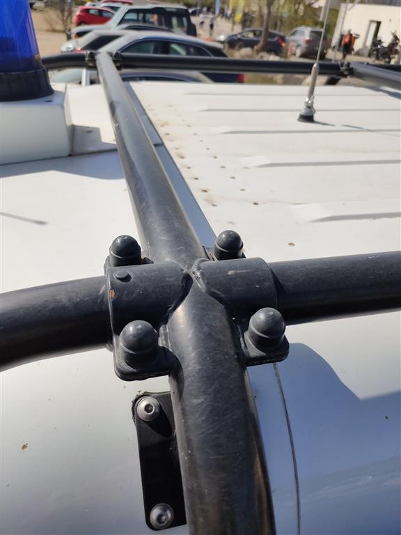

Moi j'ai ça comme photos mais uniquement l'extérieur (marquage LMT) car les jambes intérieures sont invisibles car derrière le garnissage intérieur (pour les voir faut démonter) :

Merci pour tes photos , il est bien jolie ce Def de Pompier .
Celui de Edyth 54 ne serait qu'une partie avant de celui que tu présente et je m'interroge sur ce cas qui semble finir juste après le montant entre les deux portes . Il doit bien alors y avoir une jambe qui descend sur le châssis derrière les sièges AV . Dans quel mesure ces "jambes" ne gênent pas le développement des sièges reste une inconnue . L'avantage du tien est que tu n'as pas besoin de galerie si il est autorisé de s'en servir de support . Je m'étais mis en tête de trouver une galerie alu et étant rendu au démontage de la caisse se serait le moment de réagir et faire un choix .

Chez LMT, ils font la multiplication des petits pains, et c'est effectivement eux qui construisent les arceaux homologué pour l'administration française.

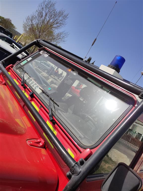

Même genre de photo que RRVM1992 d'un land pompier en vacance à la plage équipé du même arceau :
Non, c'est juste un procès verbal UTAC que tu trimbale dans le pare-soleil. C'est à dire que je peux légalement haché du piéton ou broyer de la Deuch :sm11:
Oui, sans problème, sur tout modèle de def. D'origine, ils étaient monté par des équipementiers comme CJM qui équipait pour land rover France les land pompier; militaire...

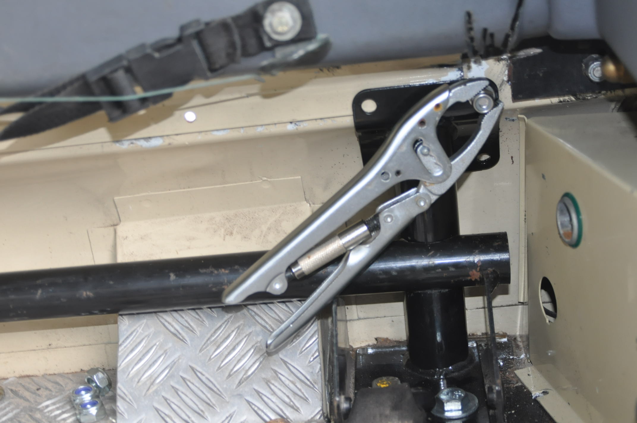

Oui, j'ai un dossier complet du montage et du kit, mais je pense que cela mériterait un sujet dédier sur le montage d'un arceau et non dans un thème appelé " retirer Roll cage" :mrgreen:

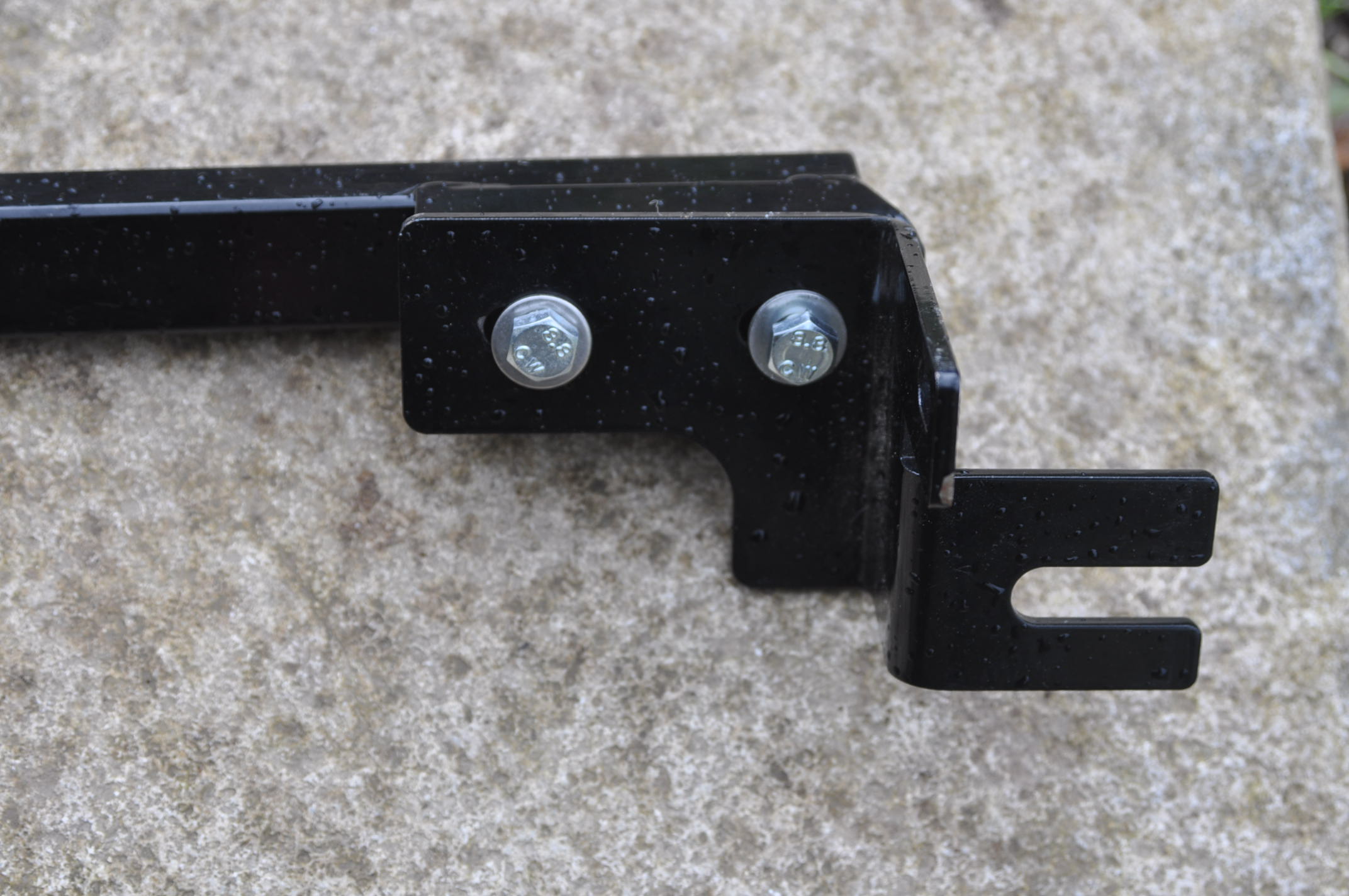

Visserie :
La partie visible de l'iceberg, qu'il est préférable d'assembler avant en ne serrant pas les vis, puis de présenter ensuite l'ensemble pré monté sur le land afin d'ajuster les pattes puis de percer les trous de fixation.
Les parties intérieur avant. La tôles de carrosserie est prises en pince :
Cela nécessite une bonne dose de réflexion dans la chronologie des montages, des perçages et parfois une petite dose de persuasion :

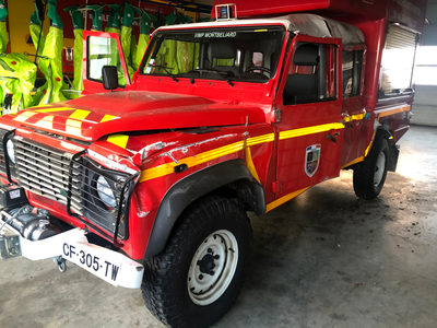

Oui car quant il n'y en a pas ça donne ça (un 130 aménagé pompier) :
Le DEF 110 (VLTT-066) dont l'arceau à été montré plus haut :
