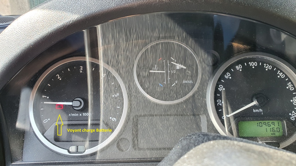

Le voyant de charge batterie s'est allumé aujourd'hui sur mon 90 TD4 de 2008.
Cela a commencé début novembre 2020 et le lendemain tout était rentré dans l'ordre.
Aujourd'hui après un arrêt, tout est également rentré dans l'ordre et le témoin de charge du répartiteur de charge entre les deux batteries s'est de nouveau allumé, indiquant le fonctionnement correct de l'alternateur.
Je ne suis pas encore penché sur le sujet mais cela ressemble à une fin de vie sur le régulateur de charge pour sur l'alternateur.
Vos avis sur le sujet ?

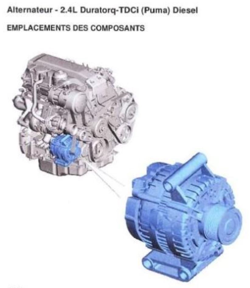

Quelques infos complémentaires où l'on voit bien le milieu "cra-cra" dans lequel l'alternateur du TD4 travail :
batterie du vhicule.pdf
(434.85 Kio) Téléchargé 135 fois

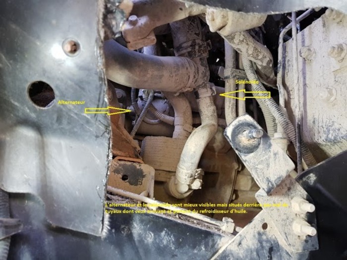

C'est une vieille photo à moi faite lors du démontage du démarreur avec un passage dans le pare boue de l'aile AV gauche (très pratique pour sortir le démarreur).
Il est indiqué "alternateur" mais c'est en fait le démarreur. Sur le TD4, l'alternateur est de l'autre côté.
Nota : Il doit être dans le même état.

Sur cette photo ce n'est pas l'alternateur mais le démarreur. L'alternateur est du coté droit et placé bien plus haut dans le compartiment moteur donc moins exposé aux salissures. Il se peut que ce soit un grippage momentané d'un charbon ou une mauvaise connexion . Vu le kilométrage ça m'étonnerai que les charbons soient usés à ce point même en ayant fait du TT à moins de noyer régulièrement le compartiment moteur. Si 'l on fait pas mal de piste il faut passer régulièrement un coup de soufflette dans l'alternateur pour enlever la poussière.

Escanogat a écrit : 23/04/2021 21:08 Sur cette photo ce n'est pas l'alternateur mais le démarreur.
+1 surtout qu'il est indiqué "solénoide", que la forme ne correspond pas à celle d'un alternateur qui n'est jamais aussi bas dans le compartiment moteur :lol:

On ne parle pas d'un 300 TDI mais d'un TD4 Puma :mrgreen:
Et là où il est il ramasse de la m.... :wink:
Escanogat
Messages : 473
Re: Voyant de charge TD4 de 2008
Hé bien oui il n'est pas aussi bas que ça malgré ce croquis , c'est trompeur le moteur est haut perché dans le compartiment moteur sur les Td4. L'alternateur est à peu près à 80 cm du sol et le démarreur à peine à 60 cm. Avant de noyer l'alternateur tu tremperas tes godasses dans l'habitacle. :lol: :lol:
