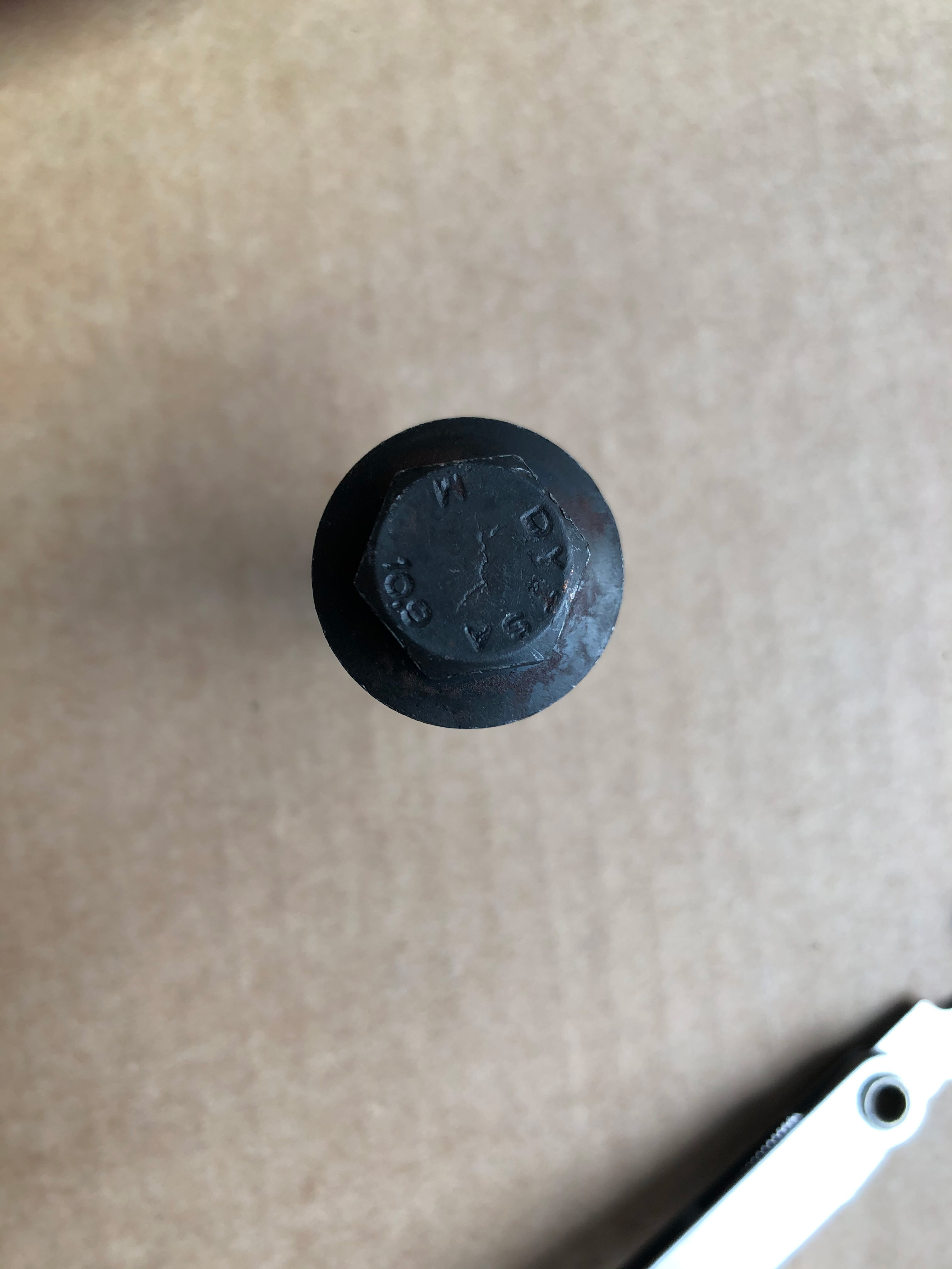

Pour info; photo des nouvelles vis toutes neuves et la rouille aussi est neuve contrairement aux anciennes déposé qui n'en avaient aucune trace . Il faut donc en conclure que si la rouille n'est pas une nouveauté sur un Def , il sait aussi dérouiller les pièce rapportées par fierté .
Longueur 50 mm ; diamètre 12mm ; pas 1,5 métrique .
Sur la photo il y a déformation de la réalité par rapport au pas , ça coïncide bien
