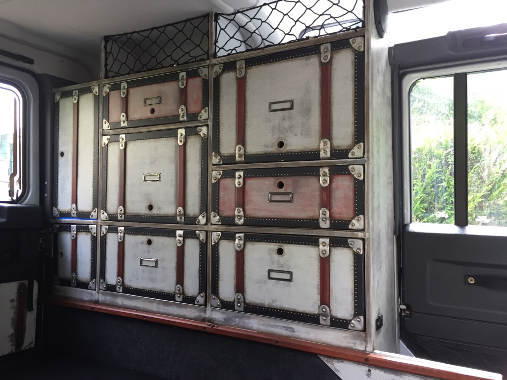

PS : Ma réalisation intérieure est un peu particulière , et je suis prêt à poster pour aider des confrères si besoin est .
