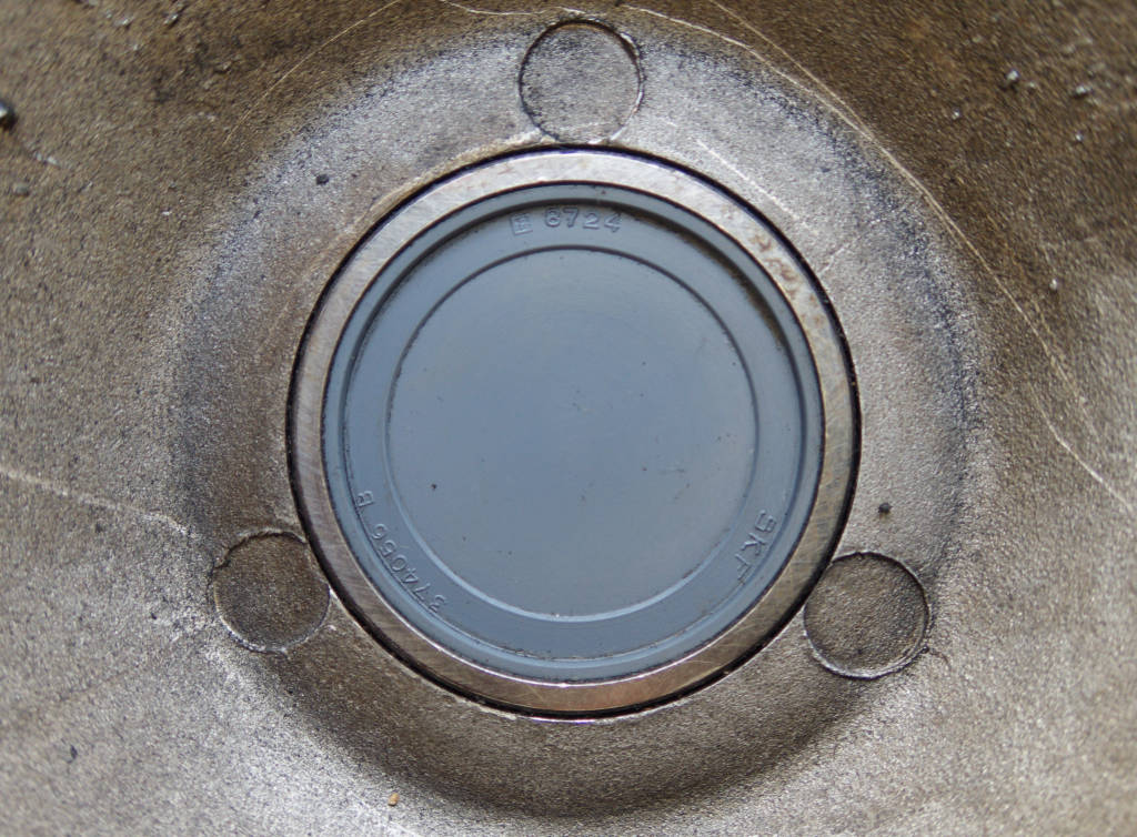

Lors de mon entretien des 450 000 km j'ai changé le carter (roulement inclus) car je ne voulais pas acheter le roulement et abimer le carter en essayant d'enlever l'ancien.
Aujourd'hui j'ai fait un peu de rangement et donc j'ai enlevé le carter qui traine depuis plus de un an sur mon établi.
J'en ai profité pour vérifier la référence du roulement d'origine, qui est bien un SKF 374056 B, plus fabriqué par SKF.
J'ai cherché sur le web.
Il y a en encore 2 en stock chez 123roulement à 120 € ! :shock:

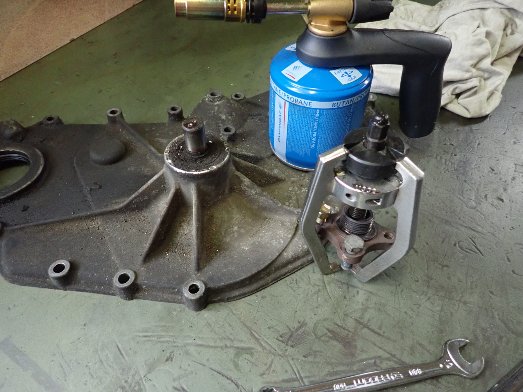

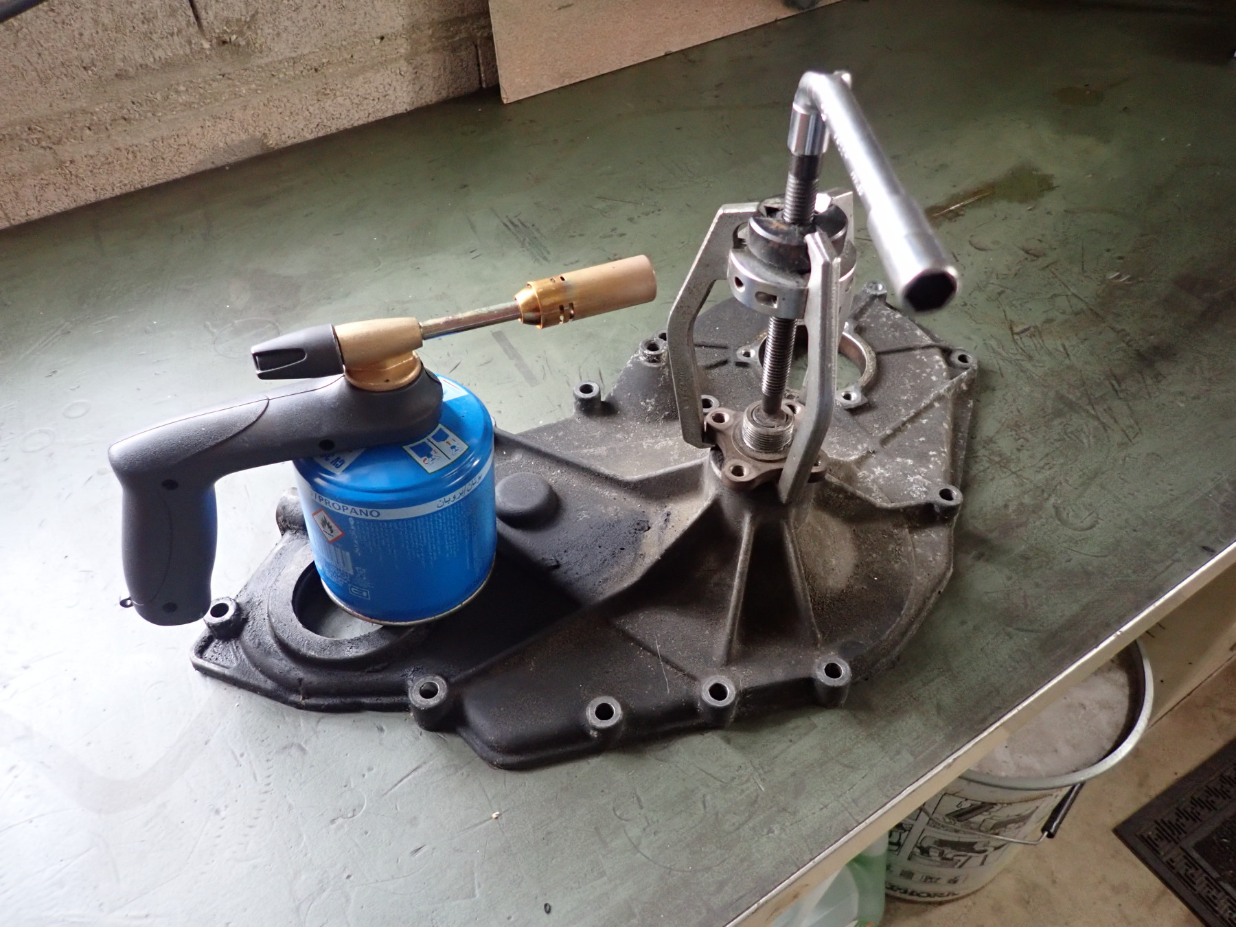

The Pater a écrit : 16/07/2021 11:13 J'ai un petit extracteur et j'ai même essayé de chauffer la main meneuse. Rien ne bouge.
C'est bon, j'ai réussi, mais je pense que les billes dans le roulement ont dû marquer les pistes.
Dans un premier temps, j'ai utilisé l'extracteur seul avec chauffage:
Pas possible.
Couple à main sur l'extracteur était à sa limite, et je pensais à la mésaventure de nanard833.
Mais c'était la bonne solution si l'on voulait ne pas endommager le roulement.
Puis j'ai eu l'idée d'aider l'extracteur et vissant des vis dans la main meneuse.
Les vis prennent appuis sur le carter, les efforts, malheureusement passant par les billes du roulement.
Mais cela a marché.

Pour la suite de ta manip, d'expérience, l'extraction d'un flasque de dimensions similaires peut nécessiter un effort avoisinant la tonne ; perso, j'utilise un U33 et un décolleur dont les capacités peuvent suivre (un peu) les capacités du vérin. Il est donc logique qu'un extracteur trois griffes classique (5 000 N est déjà un bel effort) soit rapidement mis en difficulté.
